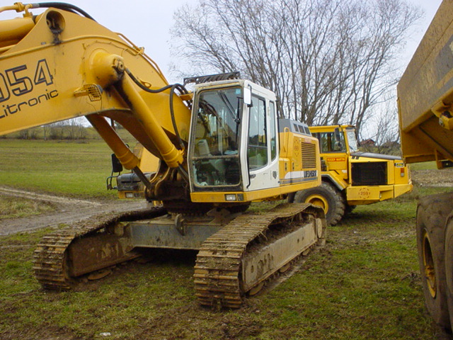

C'était dans les années 2002, lors d'un chantier de la société ROGER MARTIN, de belles machines sur le terrain CAT 345, 365 et 375, mais la pelle qui retient mon attention sur ce chantier, c'est la R954B. Voici quelques photos de la bête.

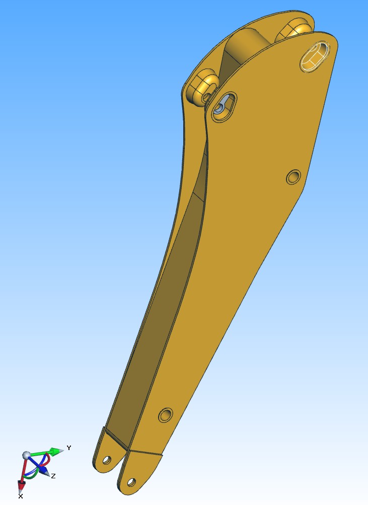

4) La conception des premières pièces :
De retour de chez Papy, et suivant ses conseils, je commence par dessiner le balancier.
J'utilise Work NC HM, et voici quelques photos du premier jet :
En vue éclatée :
J'attends vos commentaires sur la "faisabilité" de cette pièce.
La tôle prévue est du 1 mm d'épaisseur.
Les coques de logement d'axe de vérin sont en laiton usiné CNC.
Je pense utiliser des axes acier diamètre 4 mm.
Message(s) : 1336

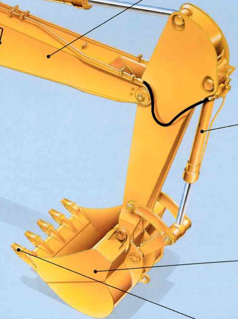

Bien, Papy m'a fait parvenir la doc de la R954, et je l'en remercie, car j'ai pu obtenir des informations dans la vue en 3D, sur la forme exacte de la tôle de coque du balancier. Effectivement il semble qu'elle soit plus simple que celle que j'avais imaginée. Autre correction, la forme des coquilles de logement d'axe, celle du vérin est ovale.
Voici la photo de la doc :
Ensuite le balancier redessiné :
Et enfin la vue éclatée :
Pour info Papy, le poids donné par le logiciel pour les 11 pièces qui composent le balancier est de 239.067g.
Sans autres remarques de votre part d'ici lundi (pas de temps ce WE), je pense commencer à usiner les pièces.
