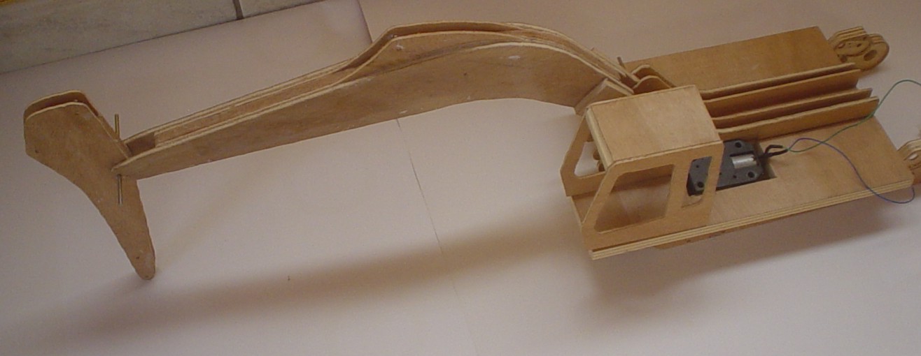

3 les proportions :
Au début de l'aventure, j'avais réalisé une maquette en contre-plaqué pour me rendre compte des proportions de la machine au 1/16.
Rapide à réaliser, cela permet de se rendre compte de l'espace disponible pour insérer les différents composants.
