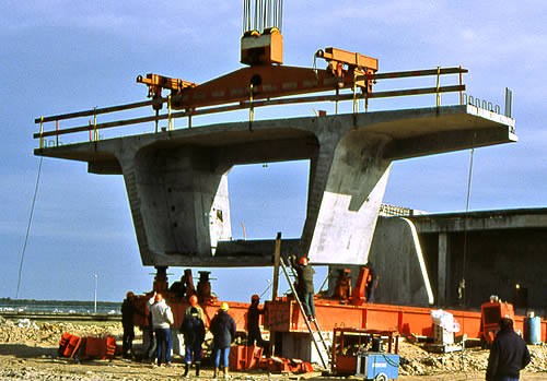

Messagepar Papy » Lun Sep 12, 2022 11:51
Excellent sujet !
Ce genre de portique a tout à fait sa place dans un thème plus "terrestre".
On en trouve par exemple sur des gros chantiers de préfabrication béton (genre éléments de pont précontraint).
Ils peuvent alors être utilisés pour manutentionner les armatures, les coffrages, les bennes de béton, les pièces finies directement au crochet ou par l'intermédiaire de pinces, ou de palonniers.
Ils peuvent aussi être équipés d'une benne preneuse pour la mise en stock des granulats et le ravitaillement de la centrale à béton. Dans ce cas, elle est généralement accrochée au crochet de manutention, donc manœuvrée électro-hydrauliquement, et possède même parfois des batteries intégrées, avec sa propre télécommande.

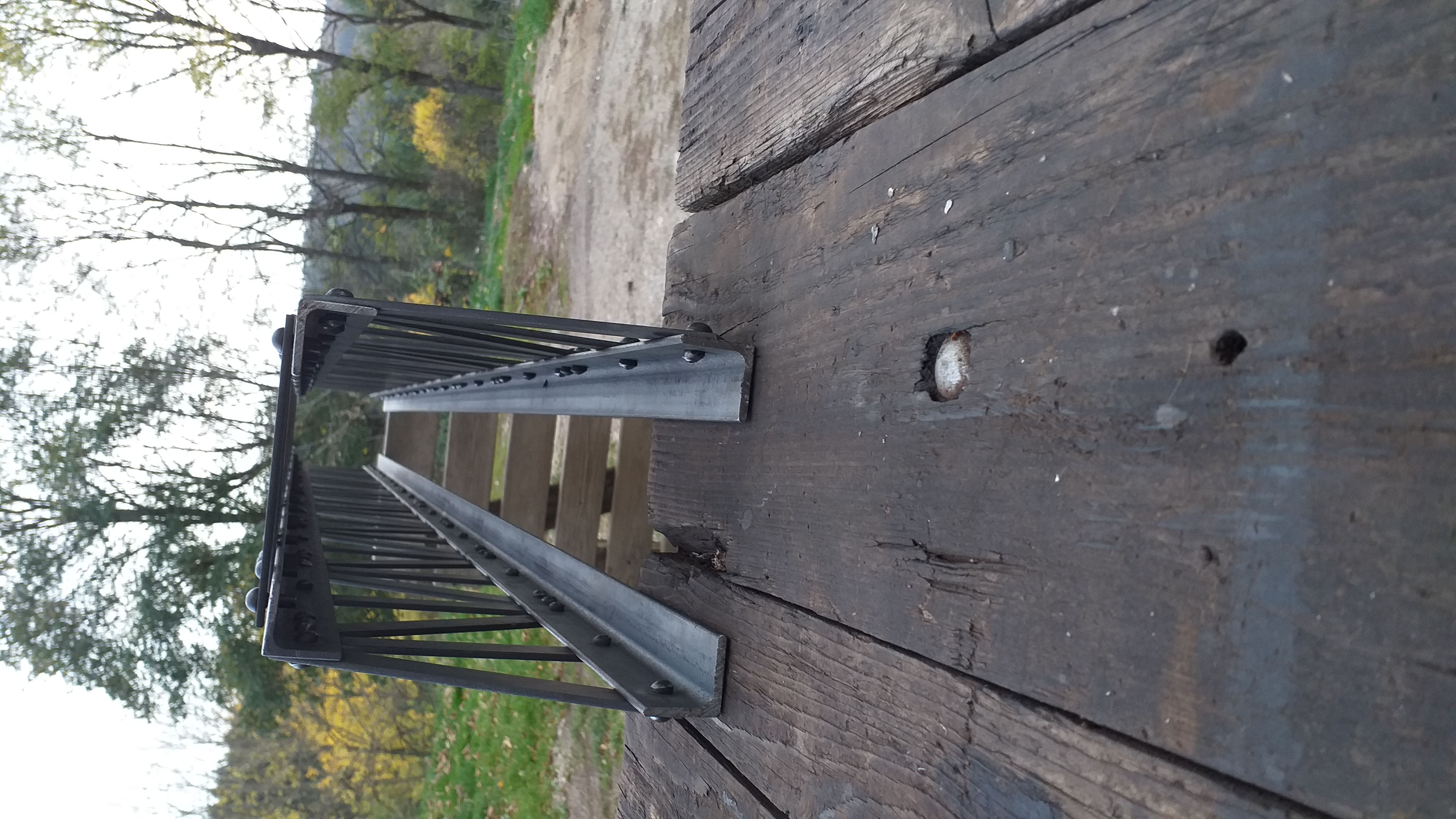

Voila un peut d'avancement
Les cornieres tracees
Percees
Une idee avec les rivets
Les 4 corniere percees
Montage a blanc,"pour voir".
Pas de surprises,tout ce monte bien.

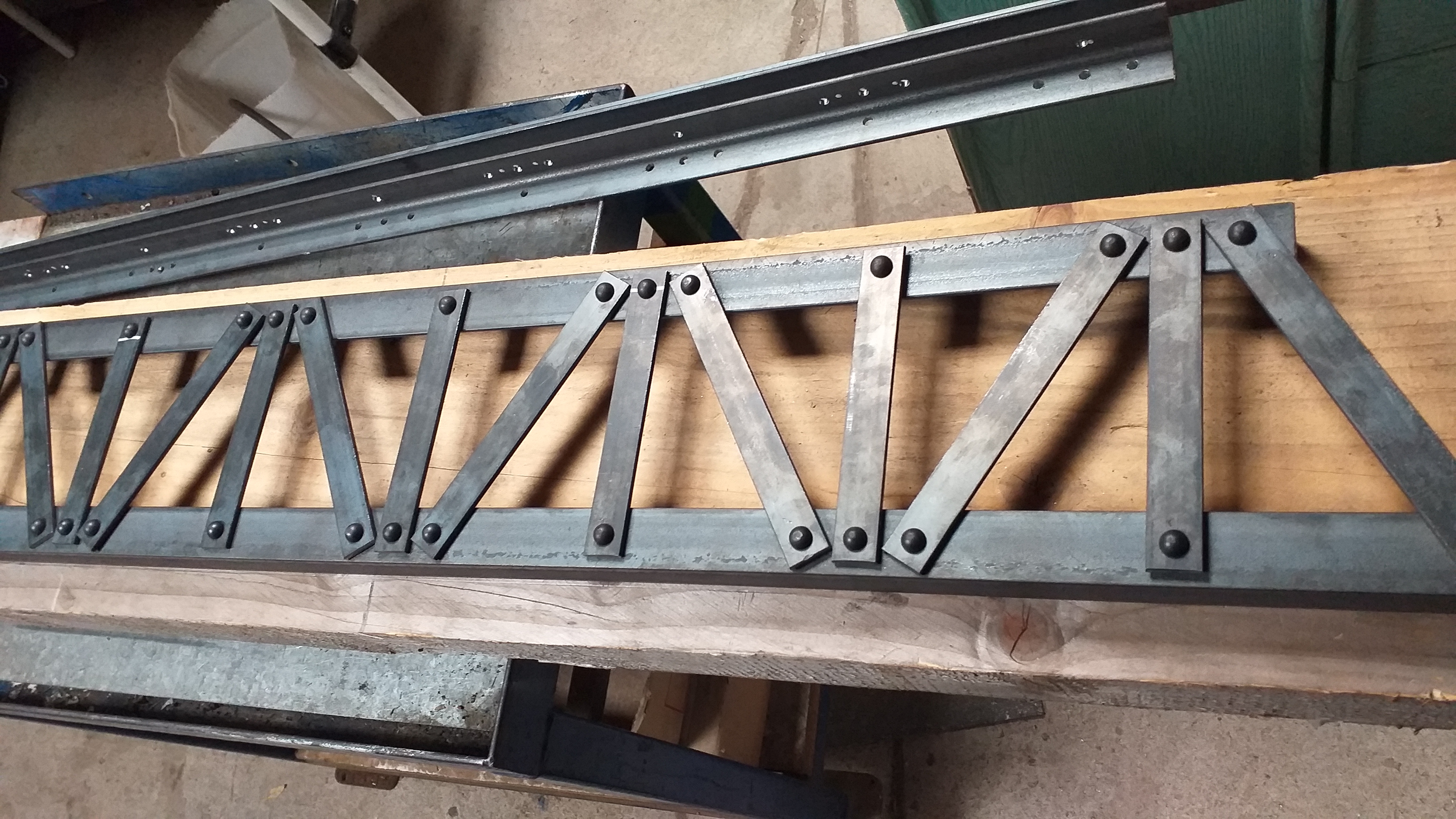

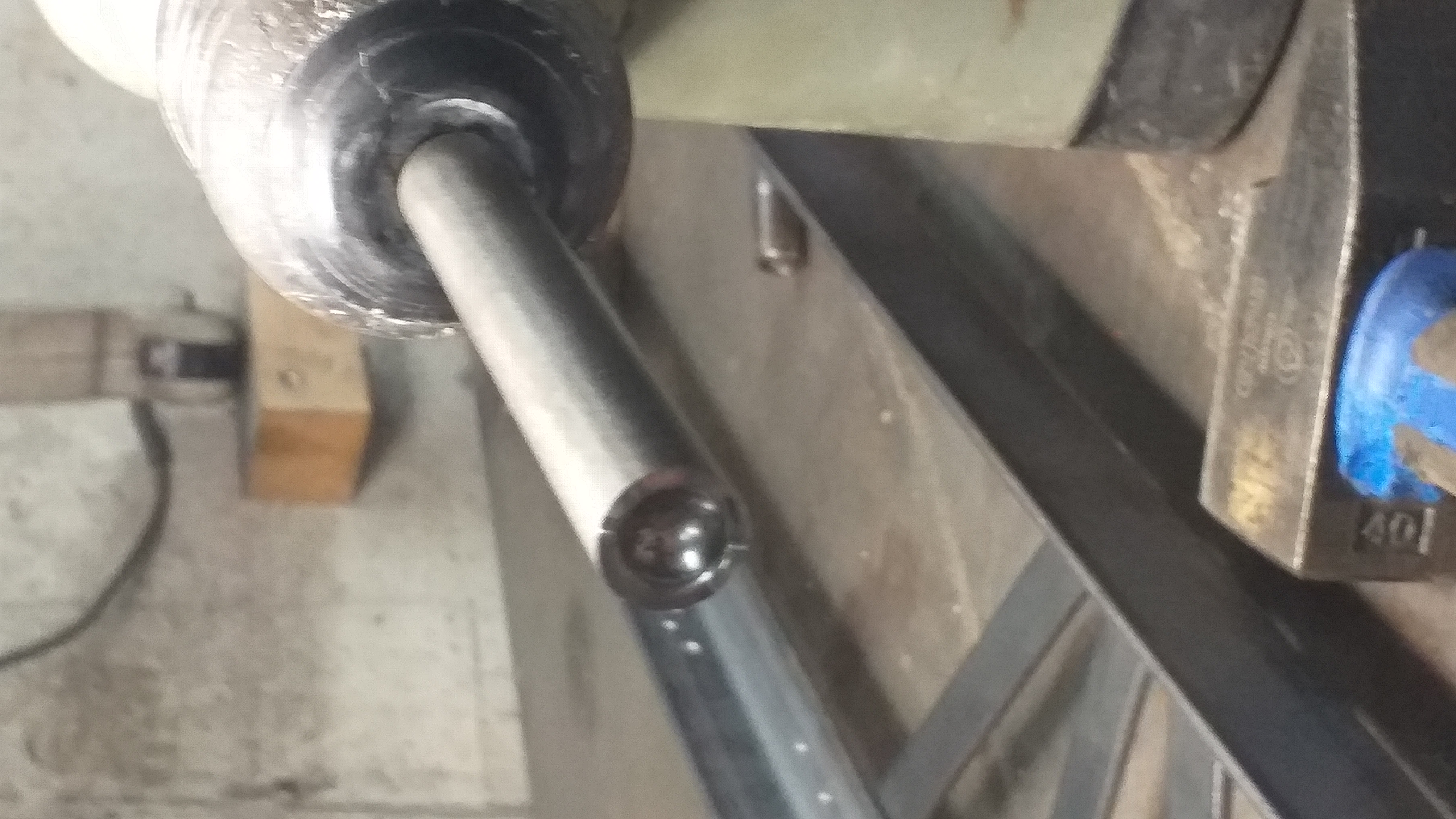

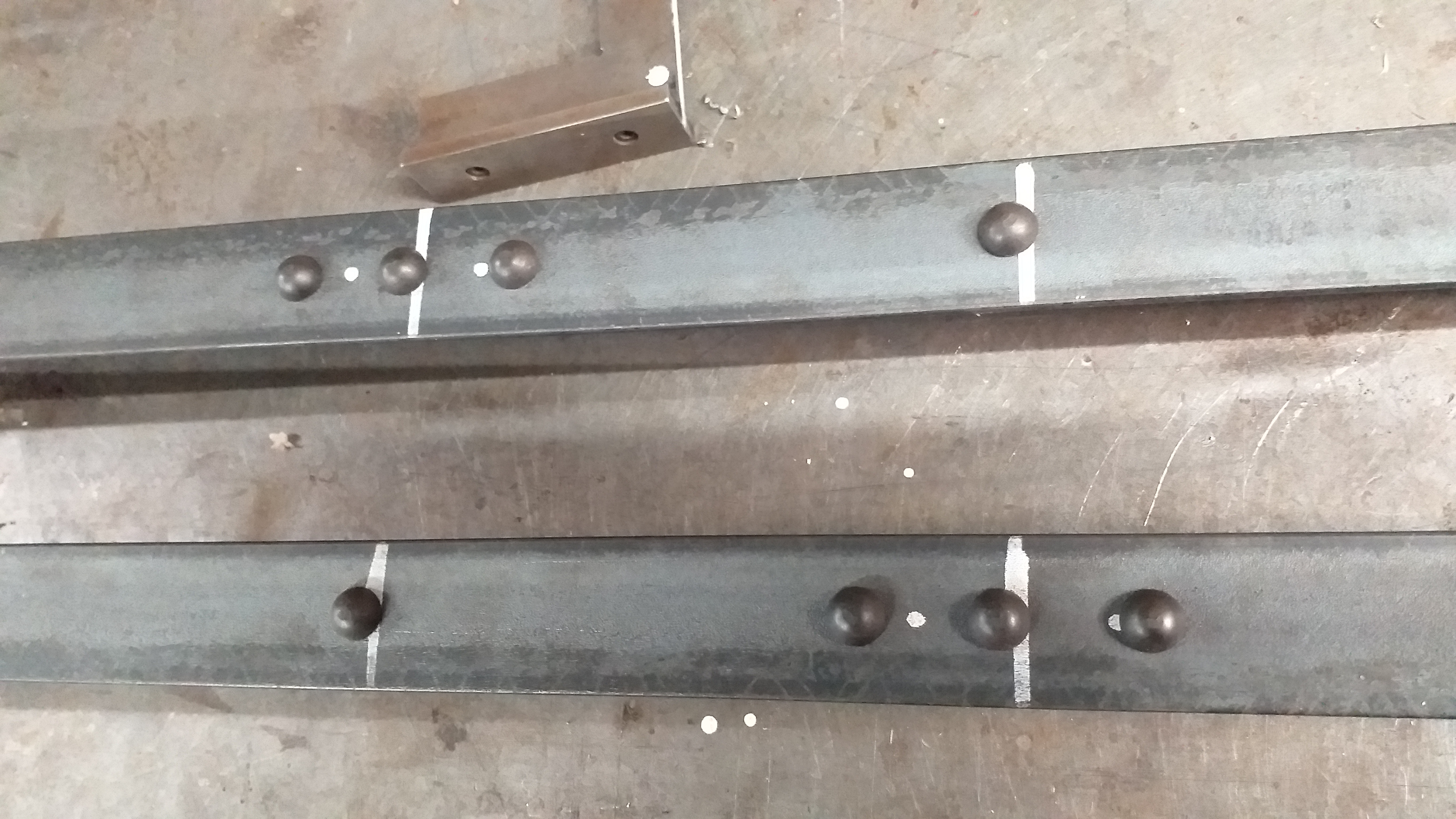

Messagepar marc » Mer Oct 26, 2022 5:52
J'ai serti tout un cote.
Mais jouer du marteau,c'est bon pour d'autre.
J'ai modifier un burin sur mon perfo,lui ai fait une forme spherique pour la rivure...
Ca marche pas mal,je me fait plus ch..r.Il faut etre feignant au boulot

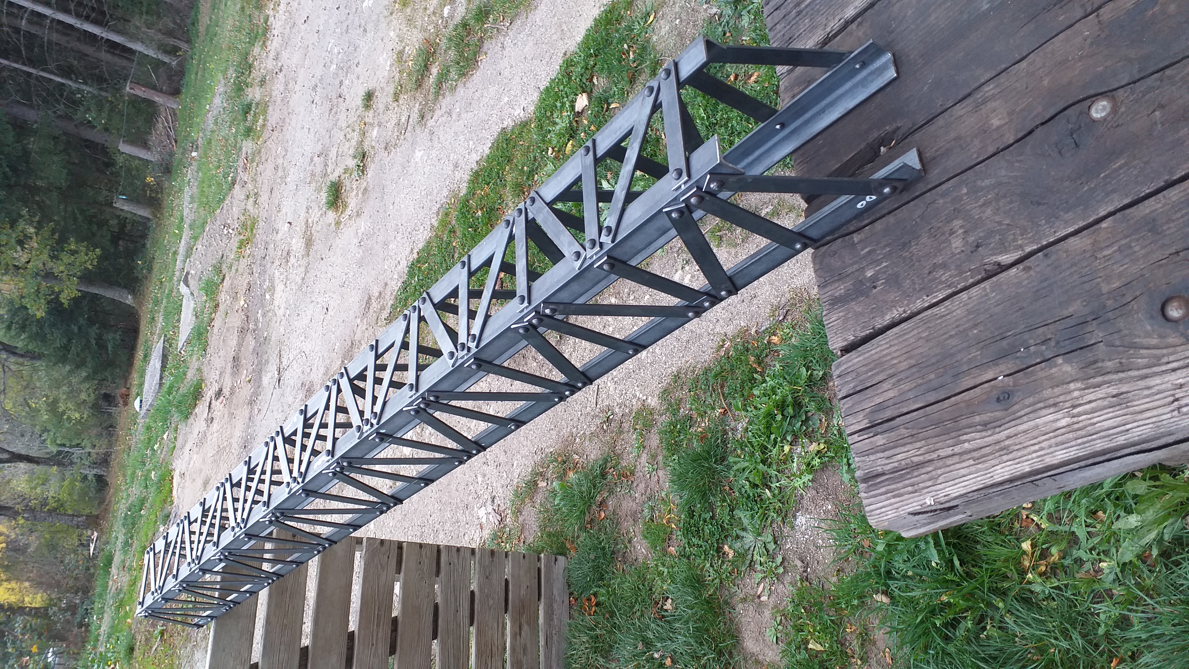

Messagepar marc » Jeu Oct 27, 2022 5:47
voici donc la partie porteuse
Elle est presentee a 90cms du sol,ca ne me plait pas.
Je pense positionner la partie basse a 70cms,Cela fait 7m a l'echelle (2m de long pour rappel)
