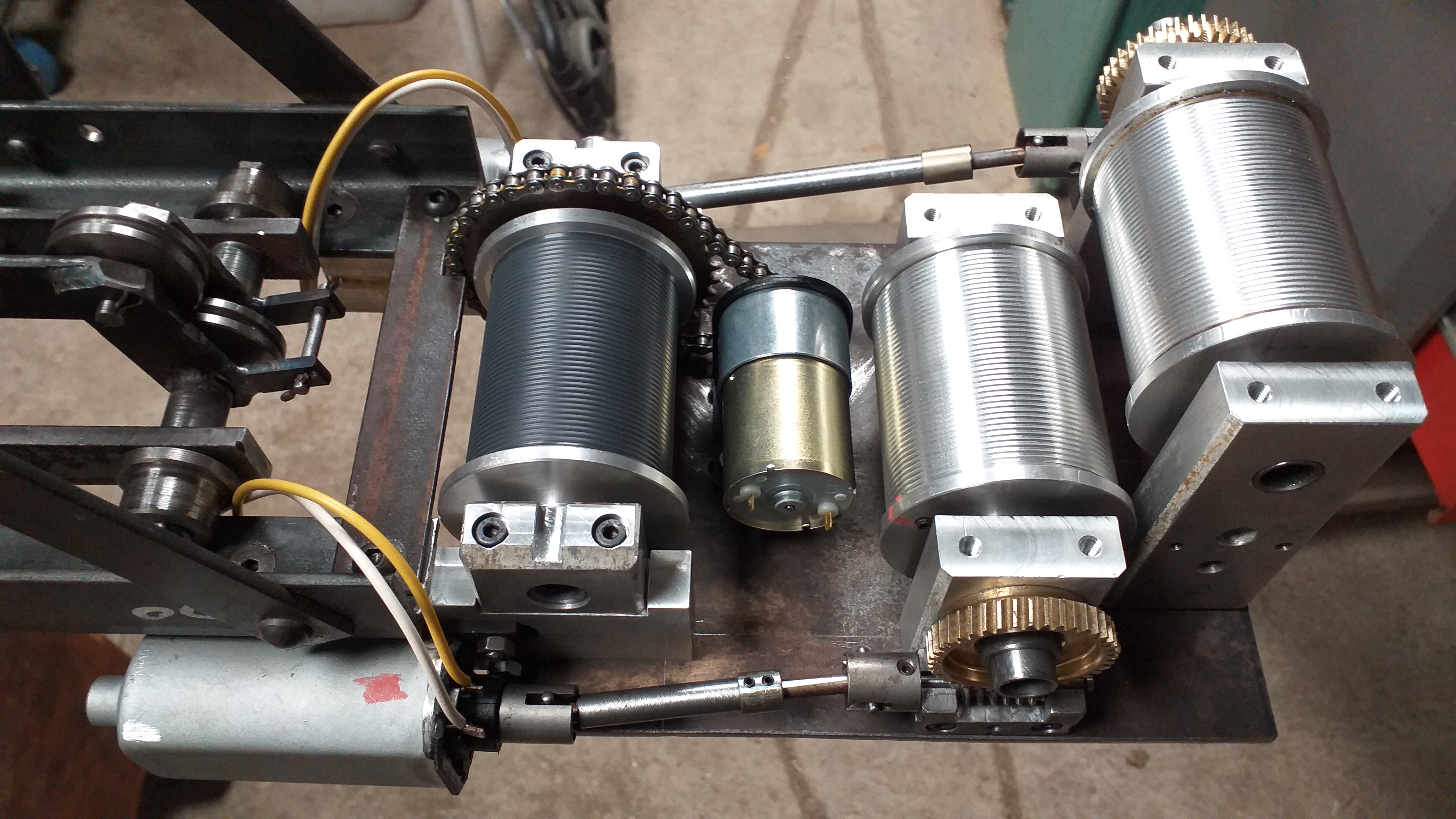

Je rêve ou tu as fait les rainures hélicoïdales pour le câble?
Re: Portique treilli
Messagepar marc » Jeu Fév 23, 2023 7:52
Non,tu ne reve pas,les tambours sont usines au pas du diametre du cable...

magnifique comme sur les vrais.
Quand j'était sur le Foch les treuils était fait comme ça il y avait un système de guidage du câble mais je me rappelle plus si il avançait en fonction des tours pour guider le câble de gauche a droite.

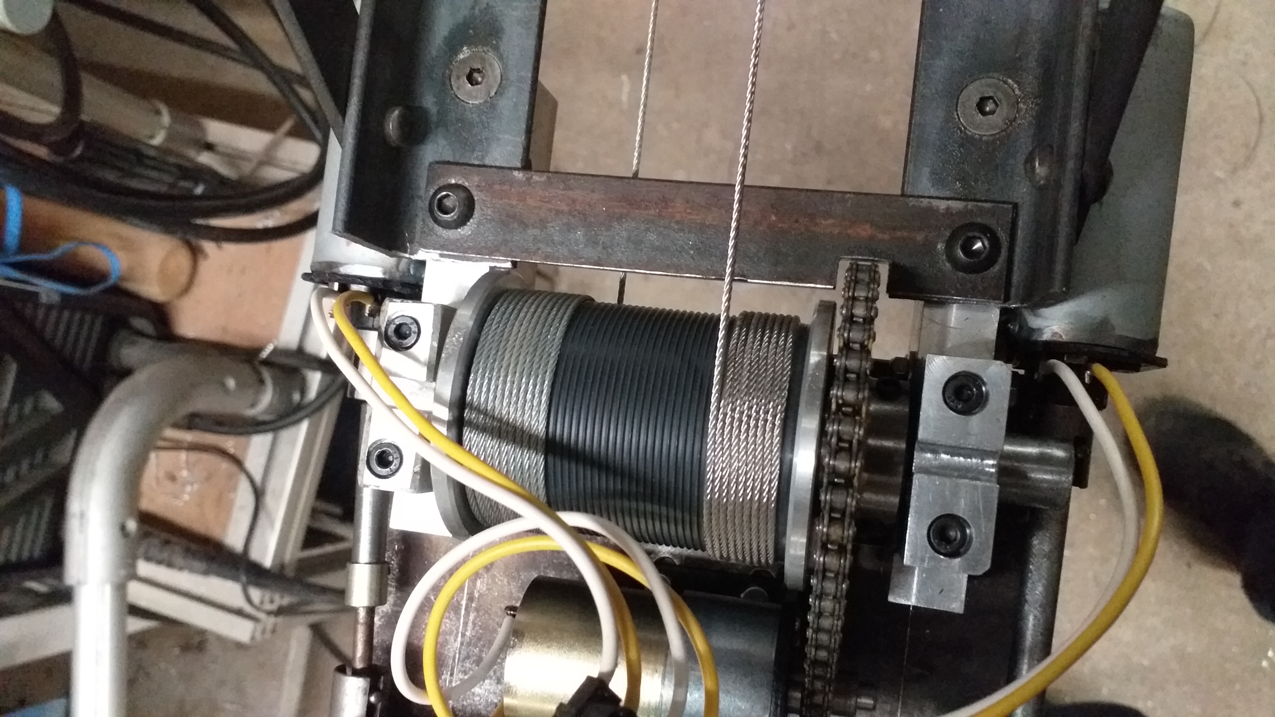

la poulie de renvoi de translation du chariot
treuil de translation,un brin se deroule,l'autre s'enroule..

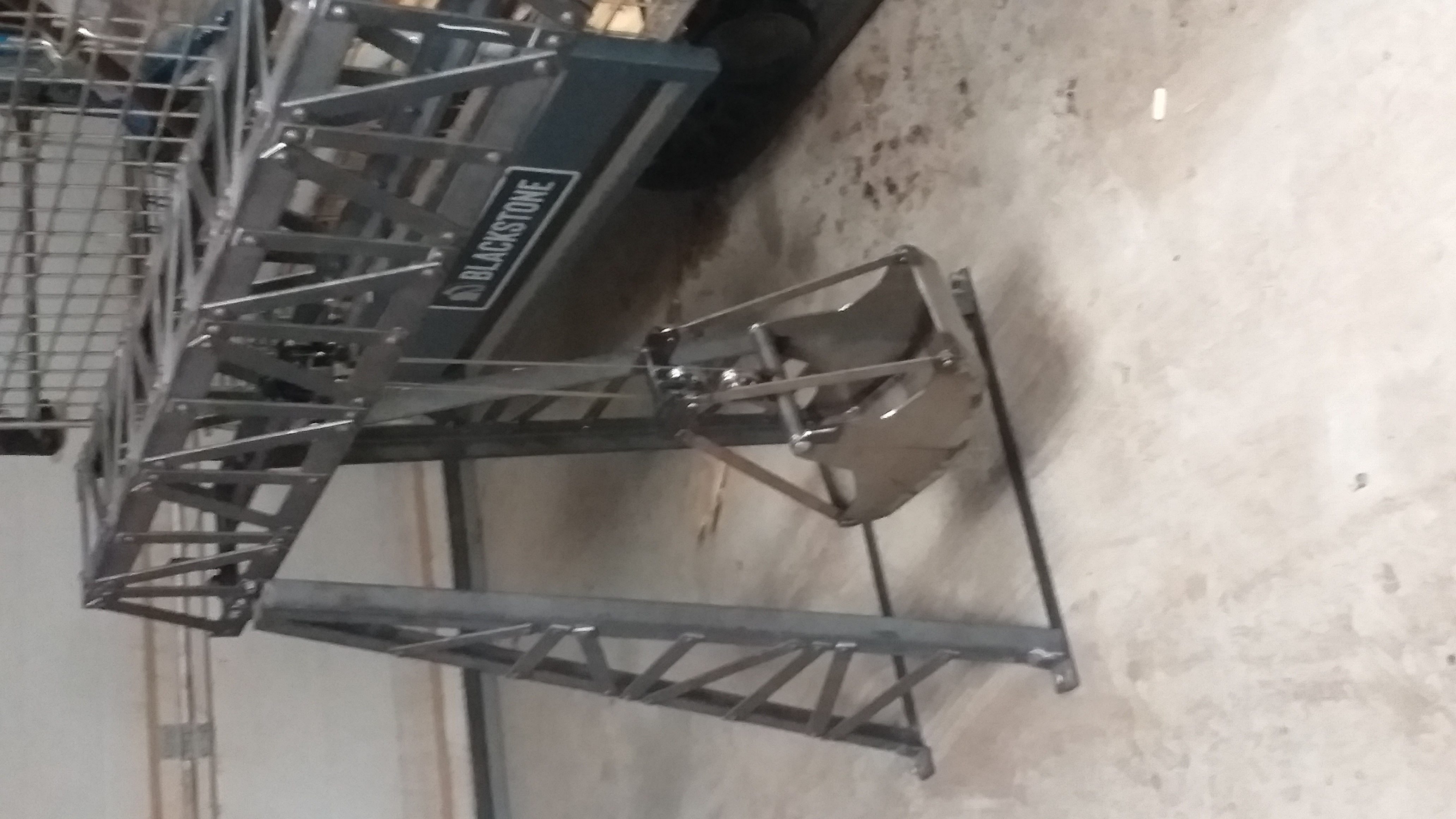

Appercu general

J'adore le tambour avec le câble 8| 8| 8| 8| (+) (+) (+) (+)

Magnifique :amen:
Hâte de le voire en action
