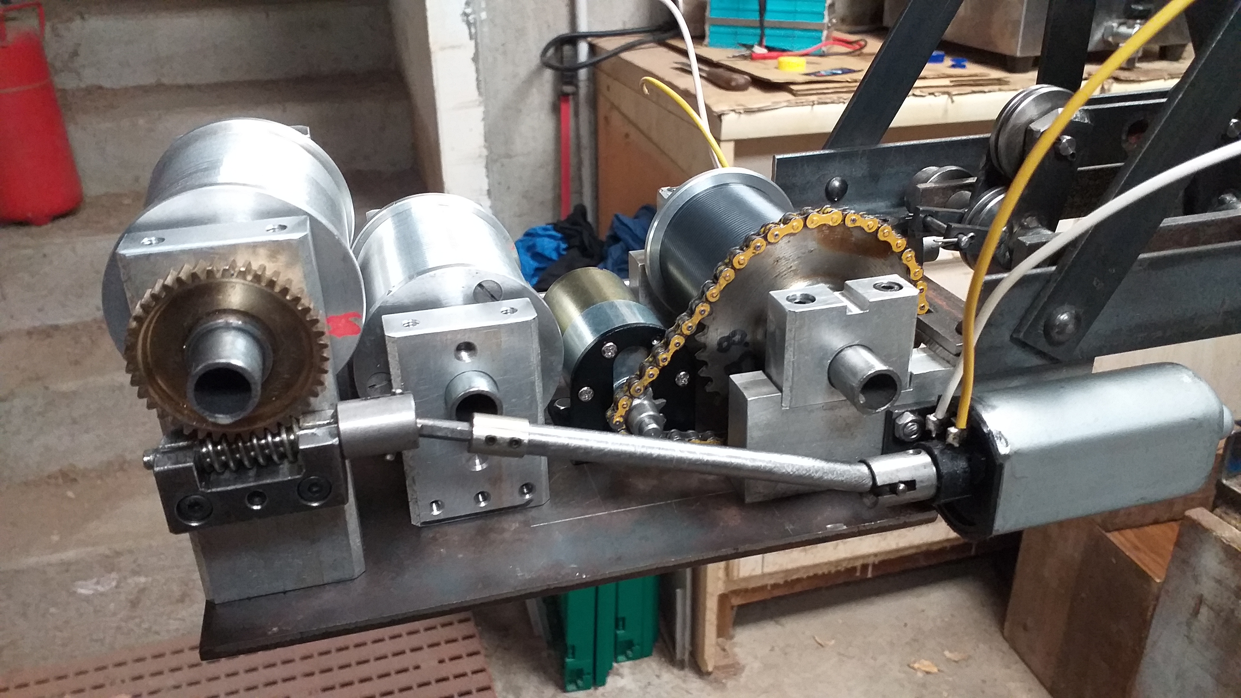

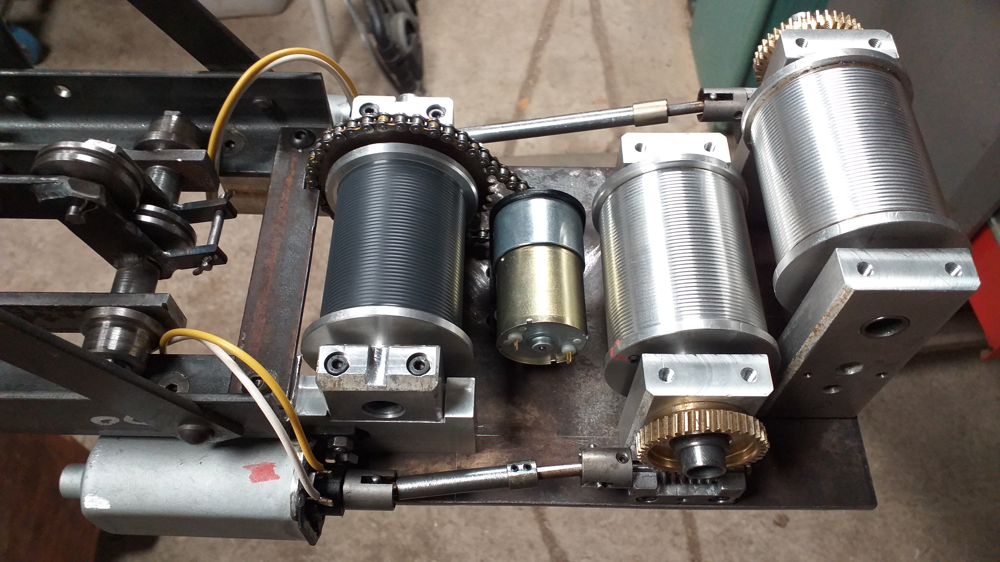

Je rêve ou tu as fait les rainures hélicoïdales pour le câble?
Message(s) : 1269
Re: Portique treilli
Messagepar marc » Jeu Fév 23, 2023 7:52
Non,tu ne reve pas,les tambours sont usines au pas du diametre du cable...

Messagepar marc » Mer Mars 08, 2023 5:26
motorisation terminee,je pense.
surement un peut rapide en 12V..
J'ai un soucis de parallelisme sur les cornieres porteuses,elles se ressert au centre... :rougefaché: :rougefaché:
Je vais les gabarier.... :malin1: :malin1:

Messagepar marc » Lun Mars 13, 2023 7:05
la poulie de renvoi de translation du chariot
treuil de translation,un brin se deroule,l'autre s'enroule..
Appercu general
Message(s) : 2683
Messagepar Boris_25 » Lun Mars 13, 2023 7:17
J'adore le tambour avec le câble 8| 8| 8| 8| (+) (+) (+) (+)
