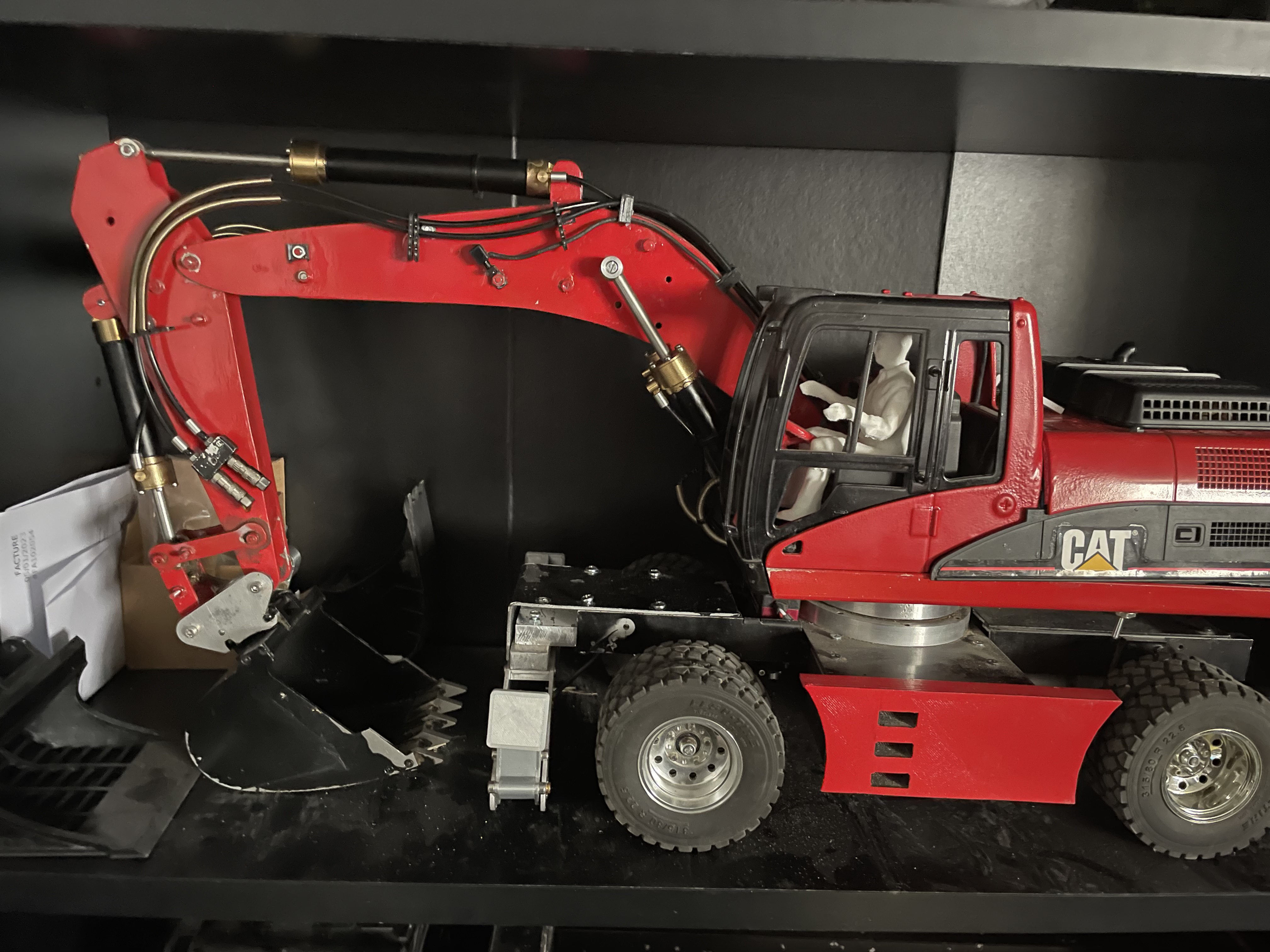

je voulais vous présenter mon projet de pelle à pneu sur base bruder.

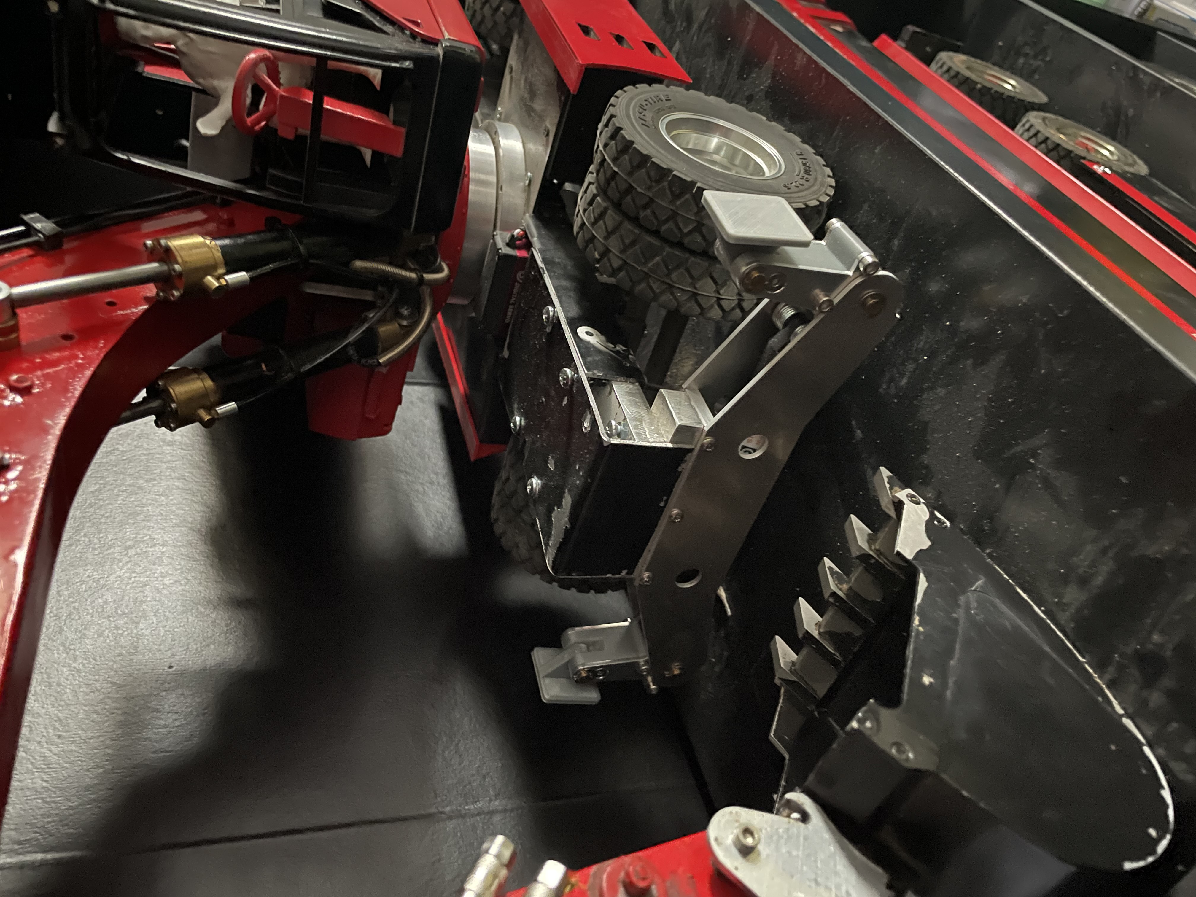

elle est en 4x2 avec des trains réalisés sur mesure (pas par moi), cabine bruder, bras alu, hydro magom. la pelle n'est pas finie à ce jour, il me reste encore un stab a mettre, des attentes auxiliaires élec (2). au début je lui avais fait une lame a l'avant mais je l'ai remplacé par un stabilisateur CTI
place aux photos

ayant eu un souci avec le stab, mon distributeur m'a remplacé le vérin (qui etait tordu) et le vario

Oui ç est sur je ne l ai pas pesée mais elle doit faire entre 5 êt 7 kg je pense, mais il lui faudrait aussi un contrepoids .
Avec les stabs avant je la relève de quasiment 1 cm. L idée est de faire la même chose à l arrière.
