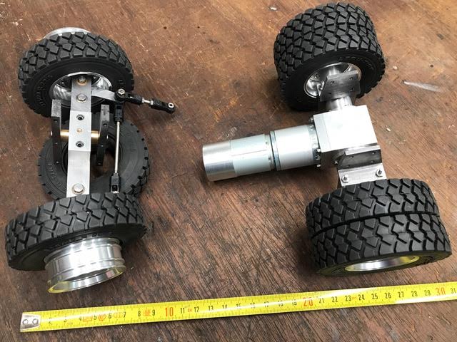

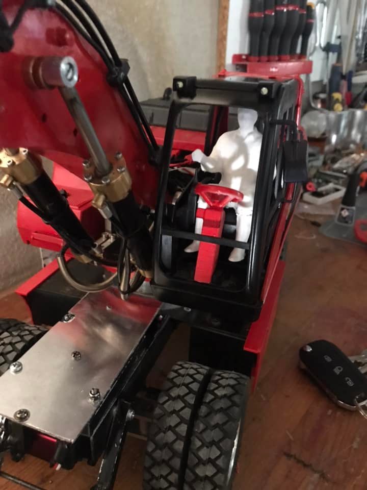

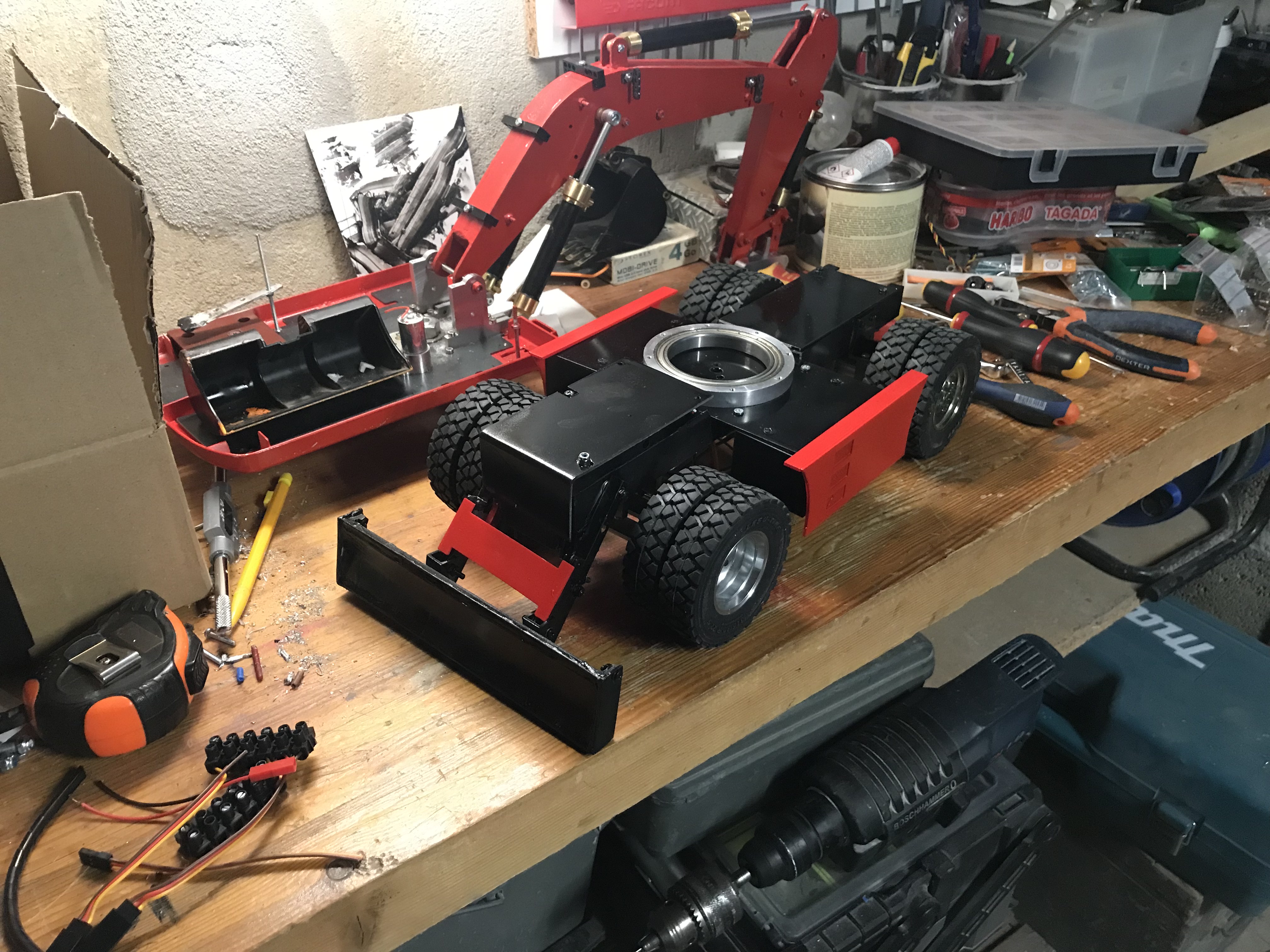

je voulais vous présenter mon projet de pelle à pneu sur base bruder.
elle est en 4x2 avec des trains réalisés sur mesure (pas par moi), cabine bruder, bras alu, hydro magom. la pelle n'est pas finie à ce jour, il me reste encore un stab a mettre, des attentes auxiliaires élec (2). au début je lui avais fait une lame a l'avant mais je l'ai remplacé par un stabilisateur CTI

ayant eu un souci avec le stab, mon distributeur m'a remplacé le vérin (qui etait tordu) et le vario

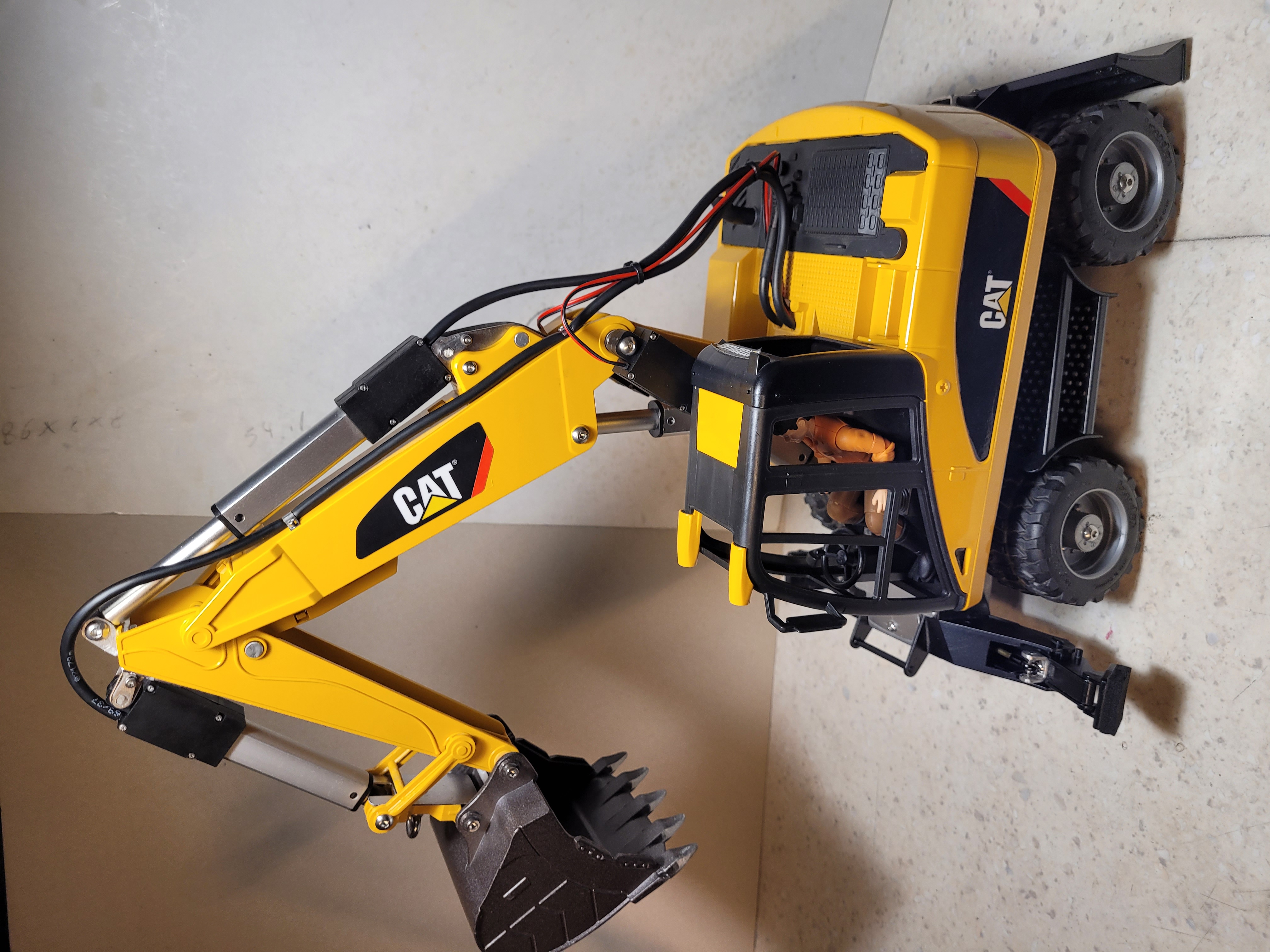

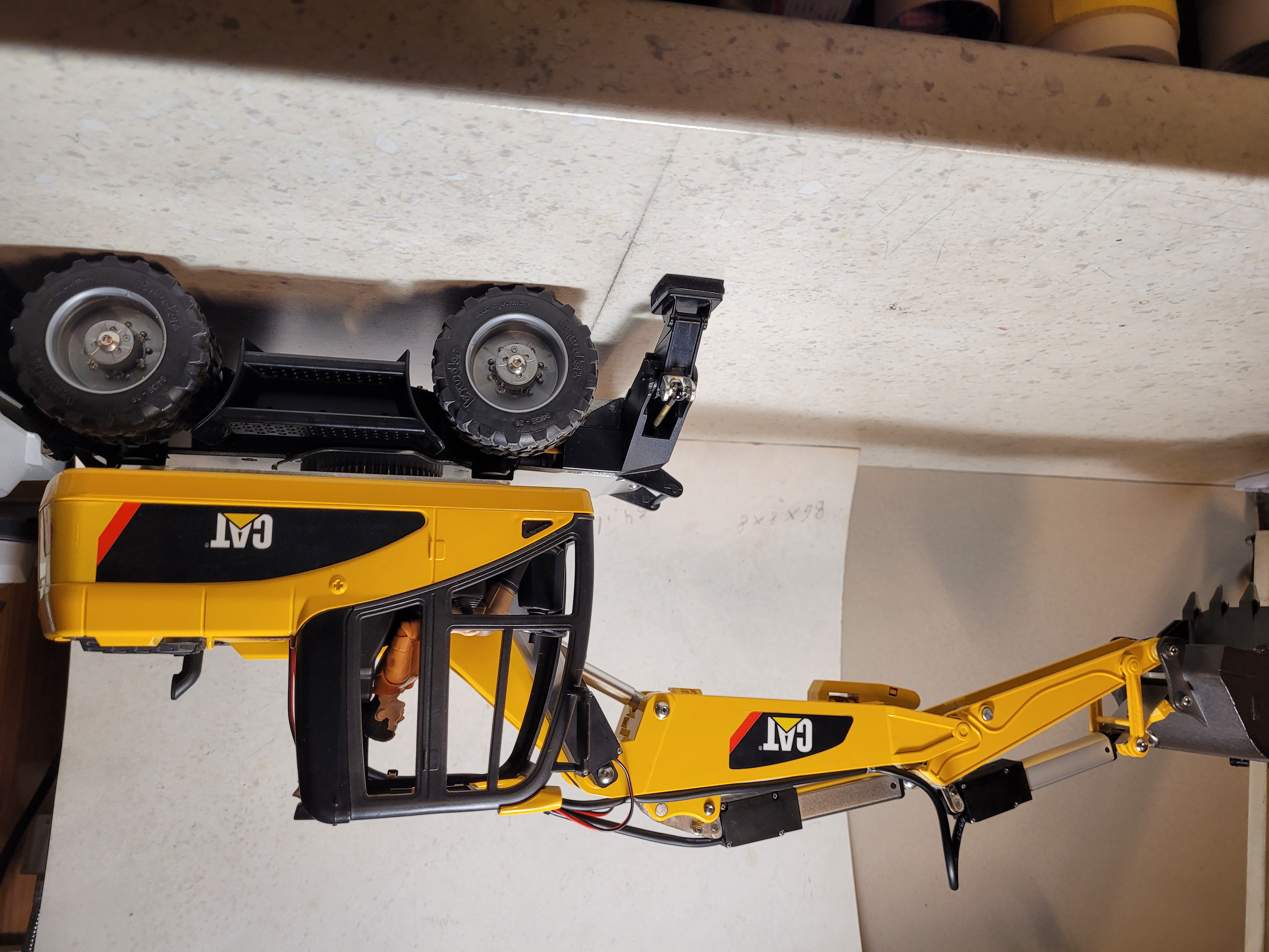

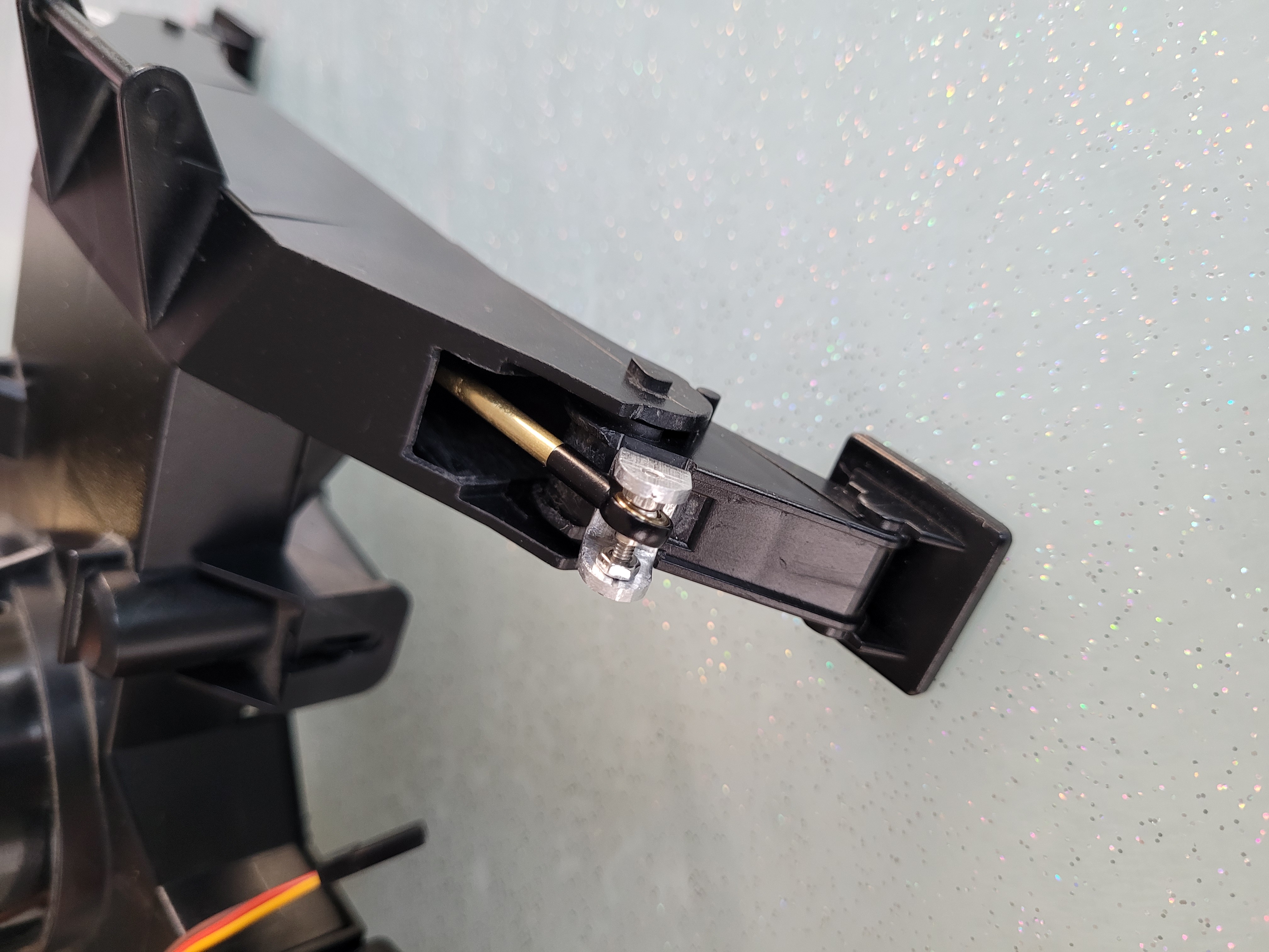

Perso j'ai réalisé la pelle cat à pneus avec son châssis d'origine, c'était pas simple, j'ai du couper plusieurs fois et à plusieurs endroit le châssis pour avoir un angle de braquage correct, car d'origine il n'y a pas assez de place pour que les roues tourne, pour les stabs j'ai utilisé 2 minis servos avec 2 ressorts pour que la tringlerie ne coince pas, sa fonctionne plutôt bien, chaque stabs est indépendant...Si sa peut aider...
Pat68
Re: pelle a pneu sur base bruder
Messagepar grhum1383 » Lun Fév 27, 2023 11:33
Merci pour ton retour, les mini servos arrivent à relever la pelle ?
grhum1383
Message(s) : 39
Messagepar Pat68 » Lun Fév 27, 2023 11:40
Les miens arrivent a rats du sol juste pour stabilisé, soulever je pense un peu oui mais sachant que ma pelle n'est pas en métal donc moins lourde...

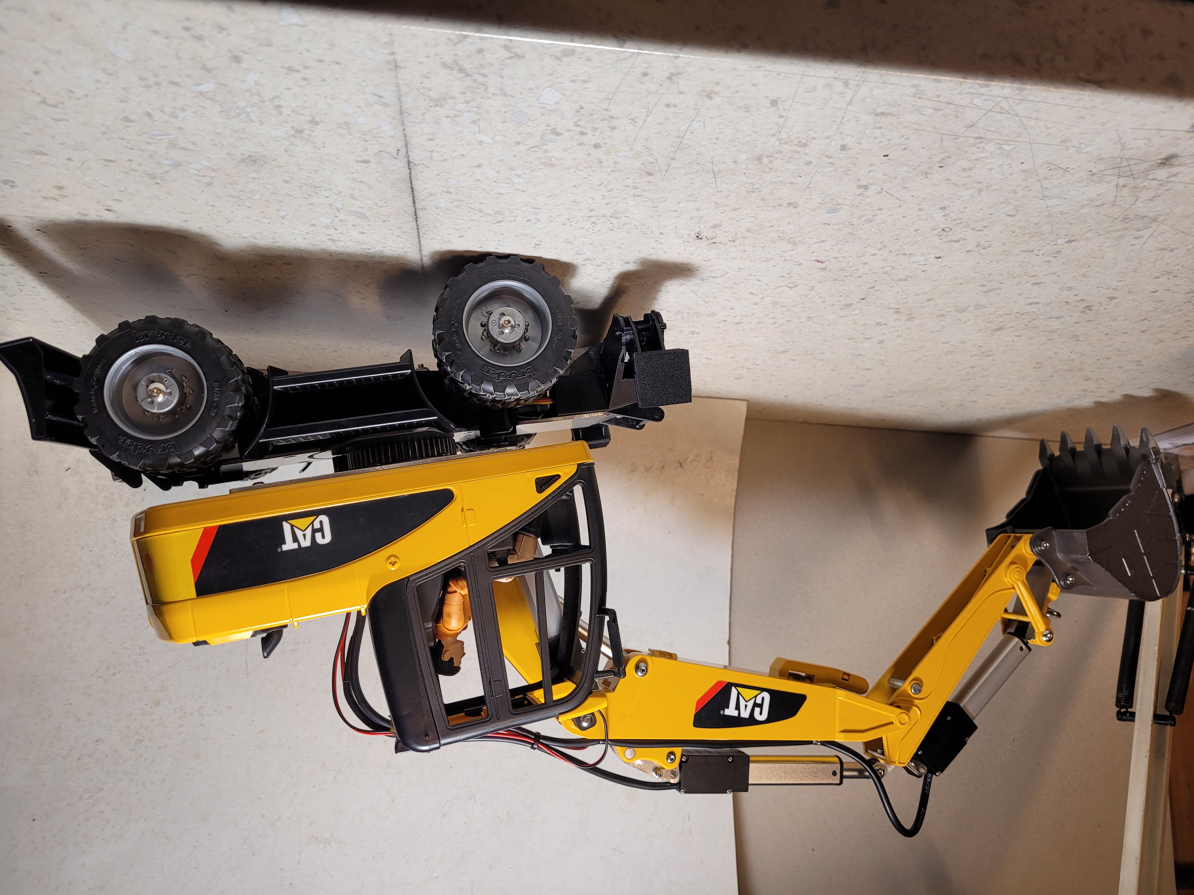

Messagepar Pat68 » Lun Fév 27, 2023 11:44
petite photo avec et sans stabs
Il faut que je lui mette du poids à l'arrière car avec un godet Huina en metal sans stab sa bascule lol !

Oui ç est sur je ne l ai pas pesée mais elle doit faire entre 5 êt 7 kg je pense, mais il lui faudrait aussi un contrepoids .
Avec les stabs avant je la relève de quasiment 1 cm. L idée est de faire la même chose à l arrière.
