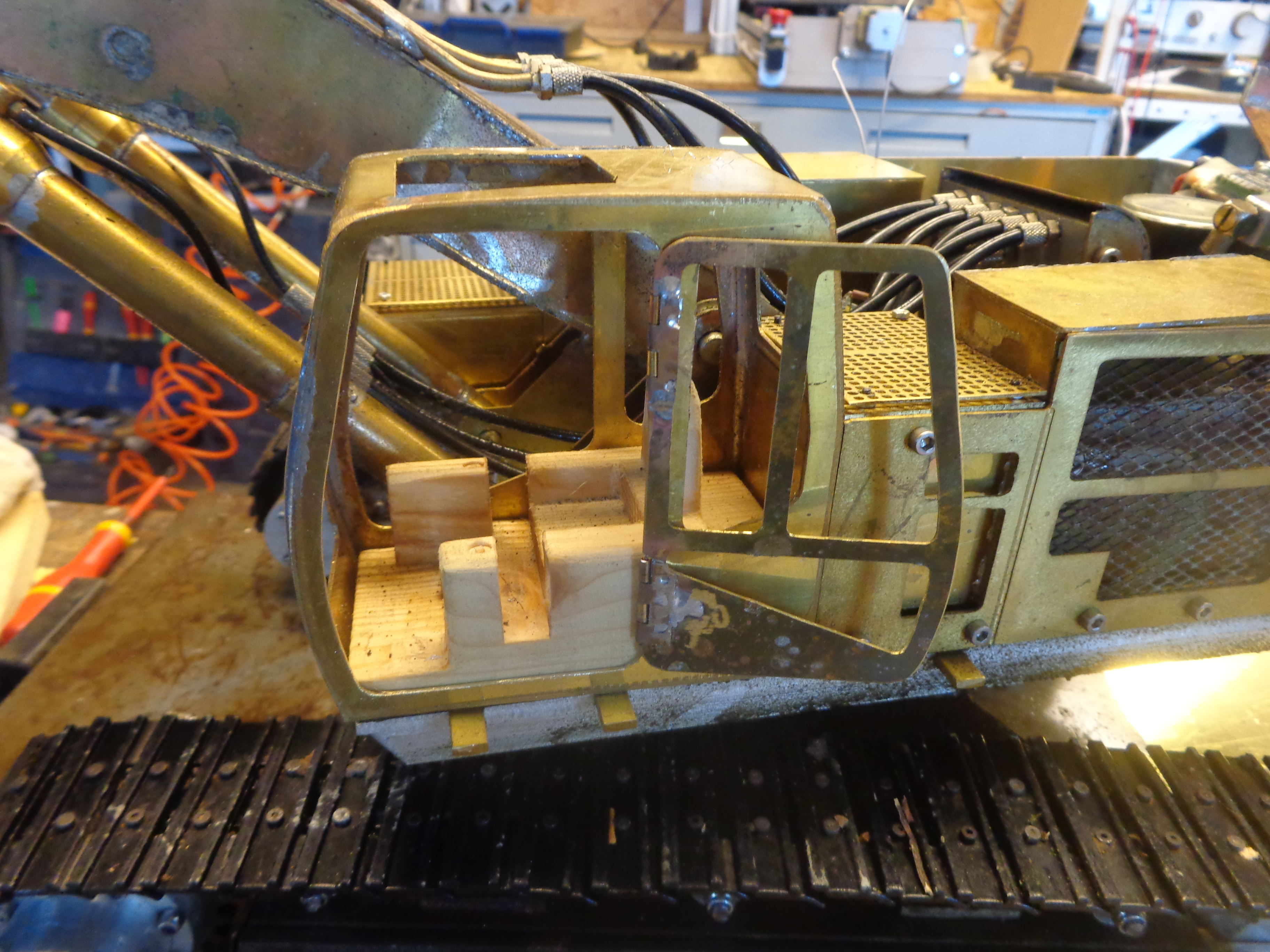

Messagepar volvo A25 » Dim Juil 09, 2017 5:57

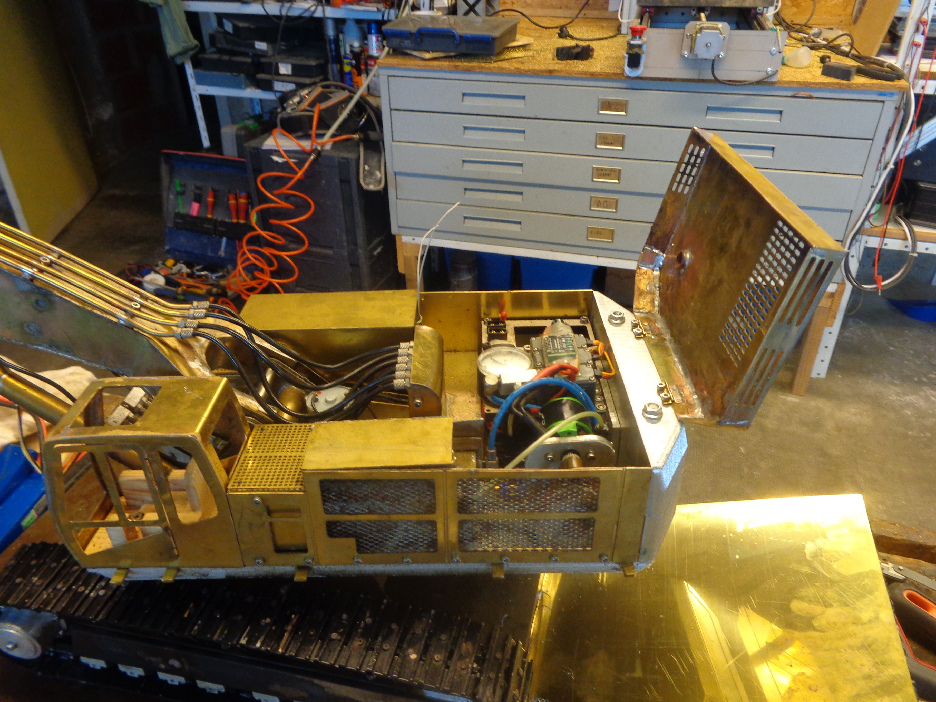

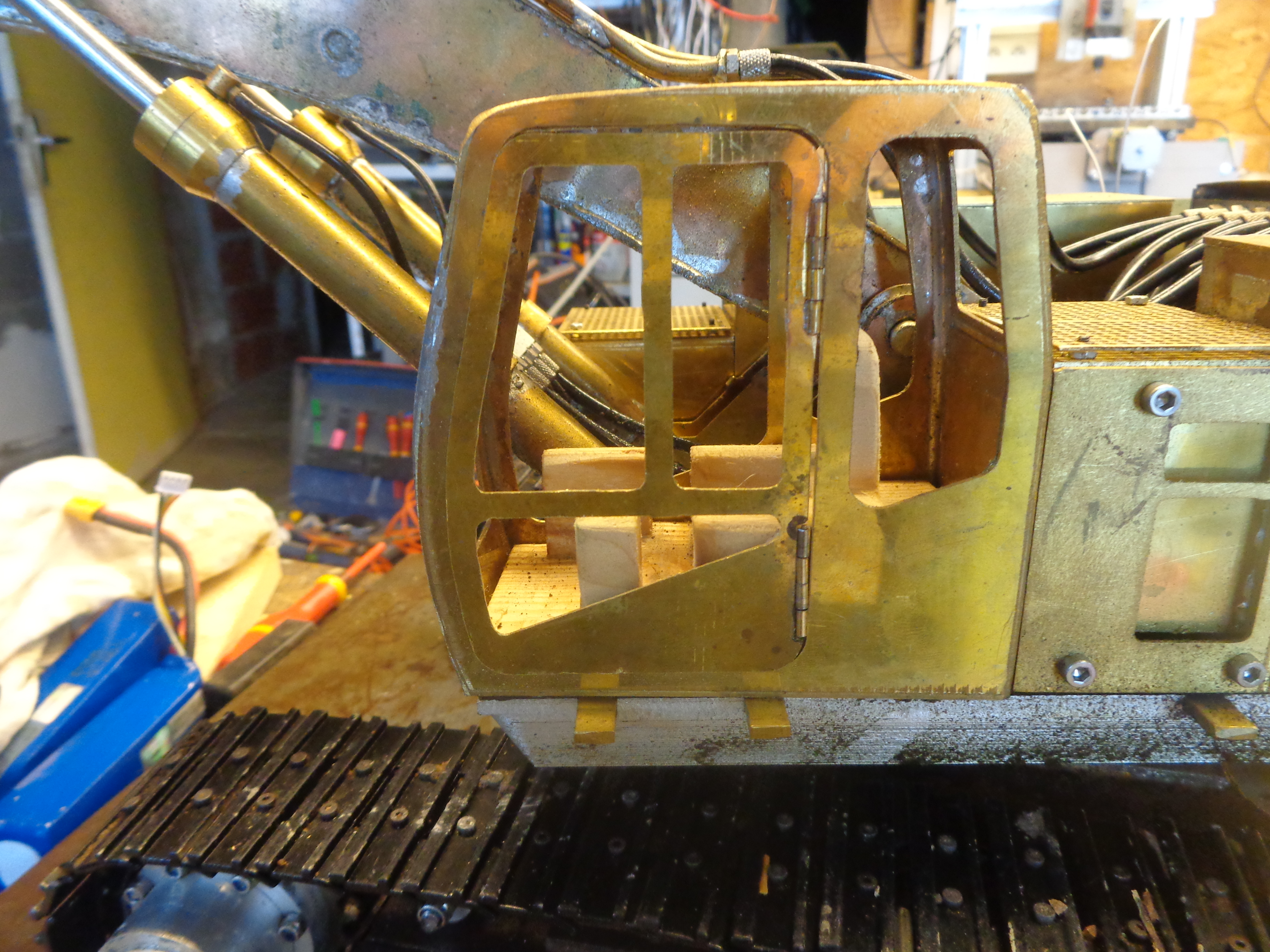

j'ai fait quelques détails pour quel soit prête pour cordelle j'ai installé la porte de la cabine et le capot sur charnière il serra très pratique pour changer les batteries.

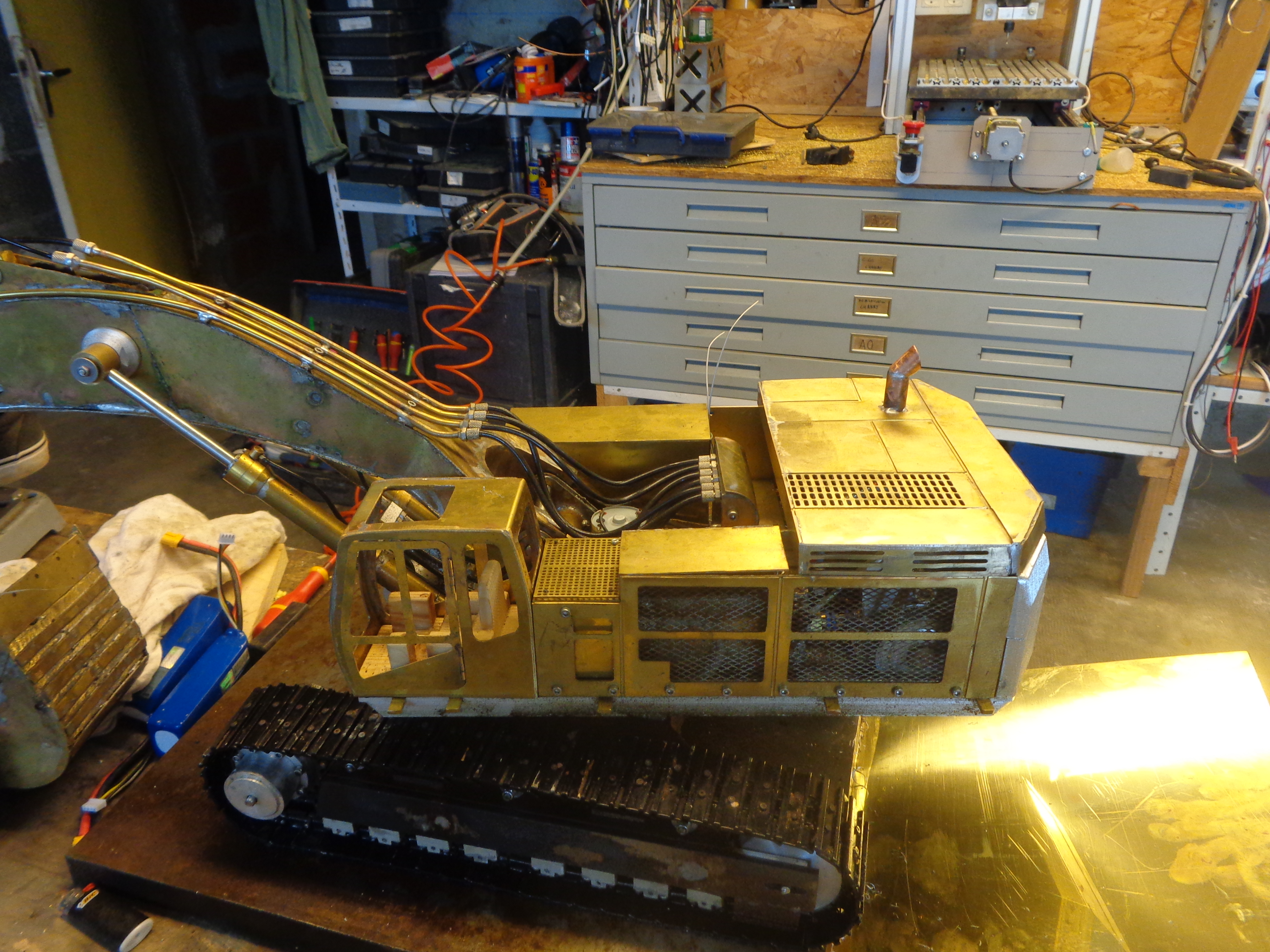

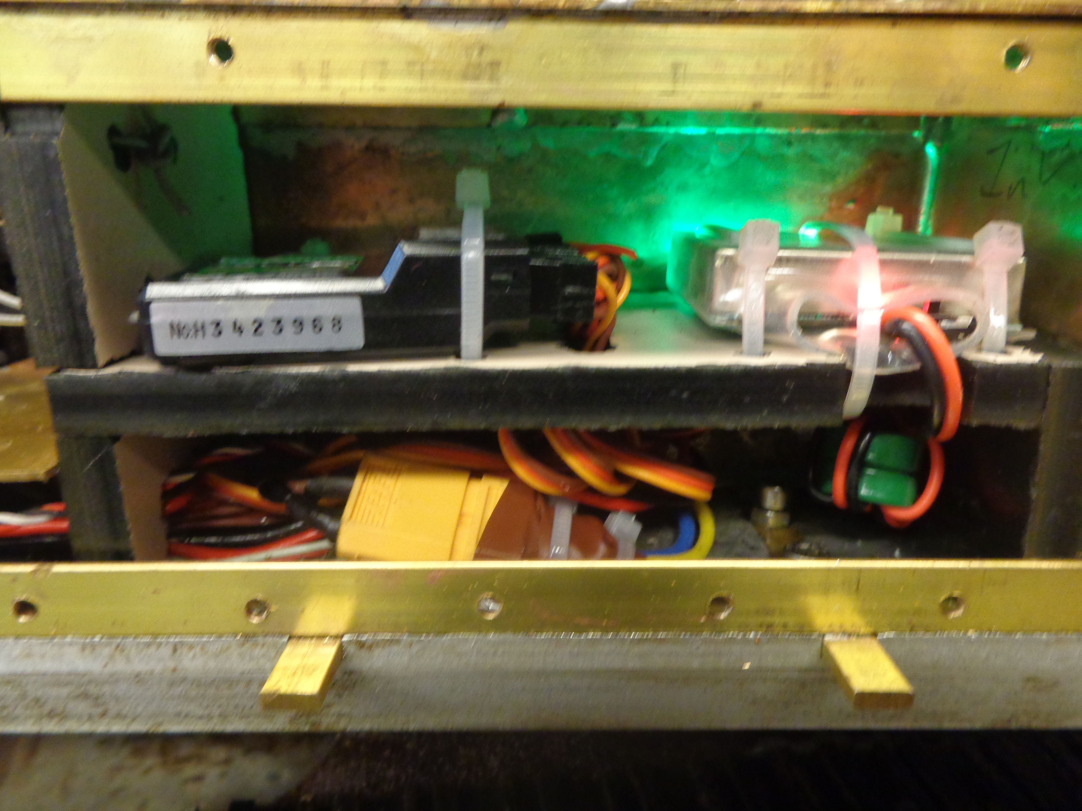

Messagepar volvo A25 » Mer Sep 13, 2017 7:40

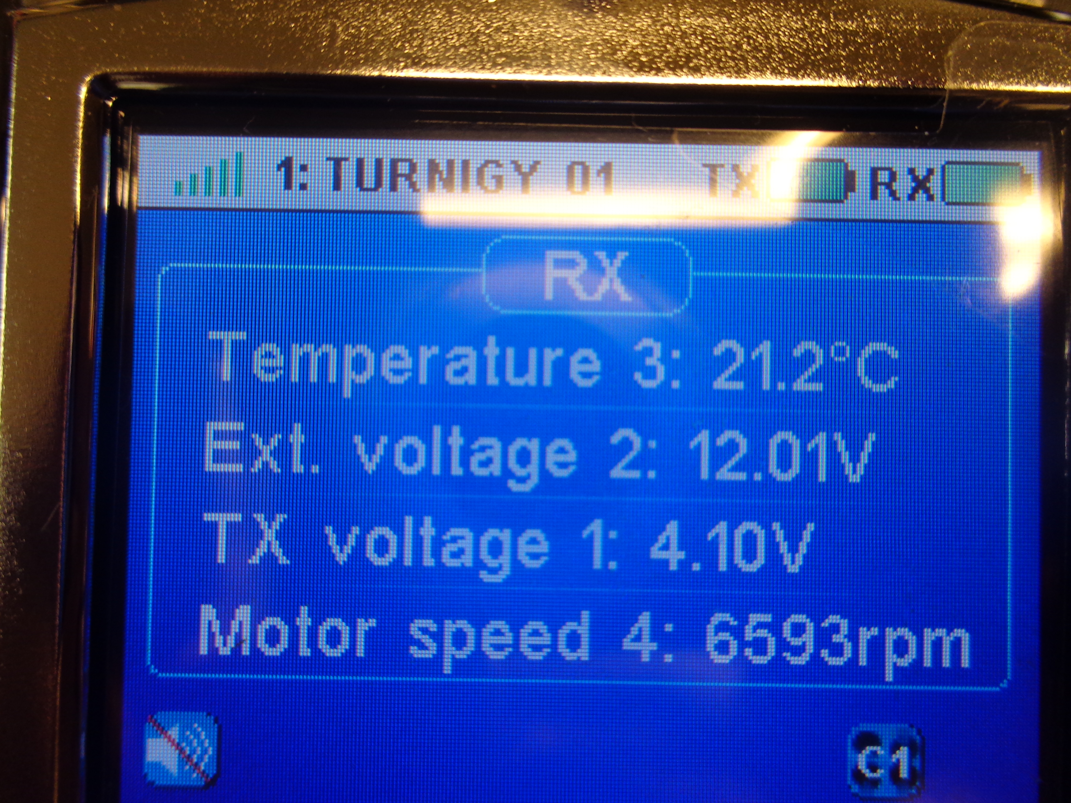

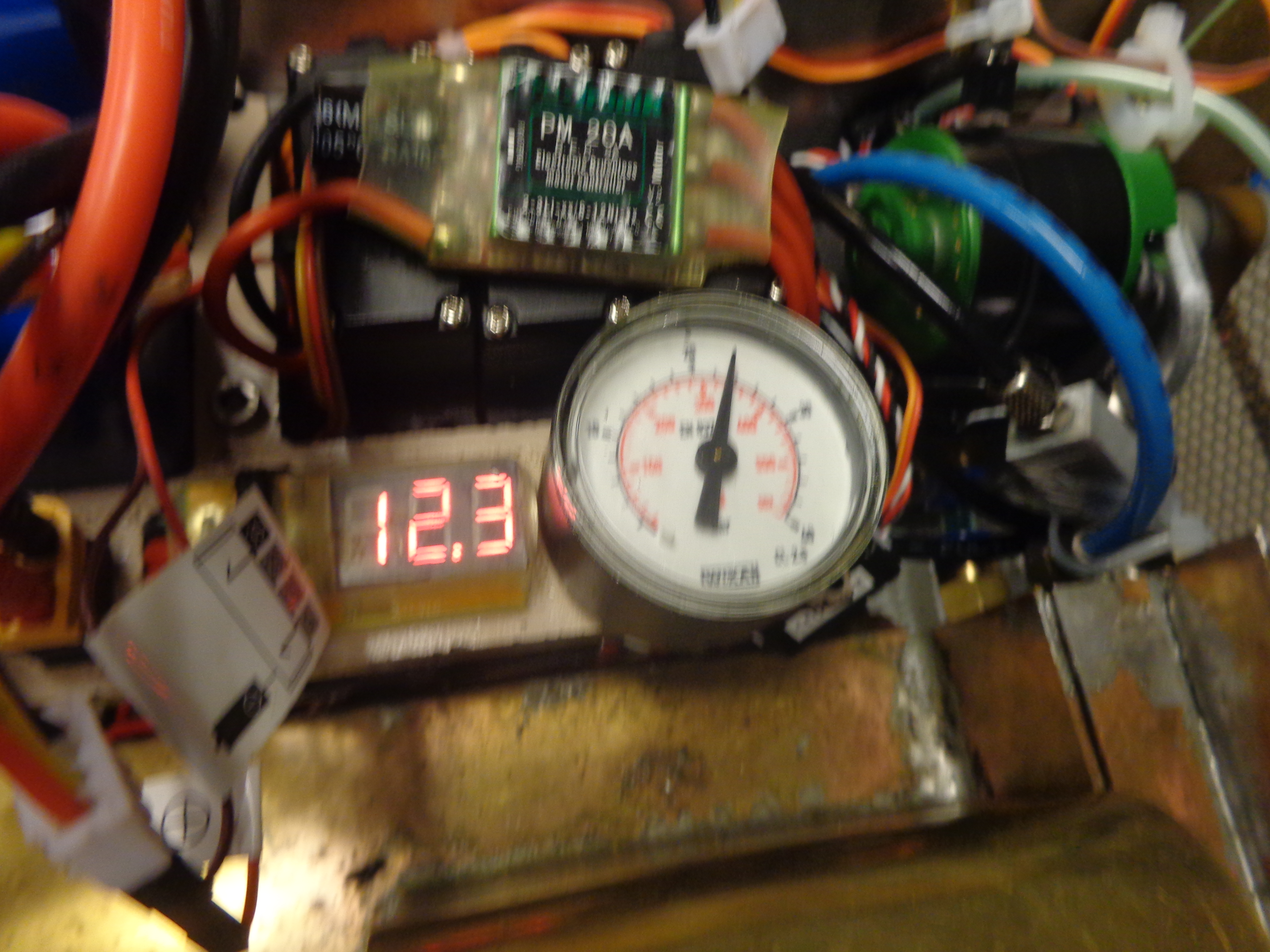

j'ai fait quelques modification comme l'instalation de la nouvelle radio et de ces extensions de supervisions comme la température la tension de batterie et les RPM du moteur de pompe.
j'ai pu créer un mixage pour commander les chenilles ou les fonctions hydraulique sur les manches en fonction de la position d'un interrupteur.
et un mixage pour booster la pompe en fonction des action hydraulique.
autres modifications j'ai changer les durite par des plus résistante et les joints de tête des vérins par des 1.2mm au lieu de 1 mm de tore j'ai résolu les petite fuite sur la pompe et les raccords de distris... je devrai tenir un weekend sans faire suivre un fut d'huile :hehe: :hehe: :hehe:

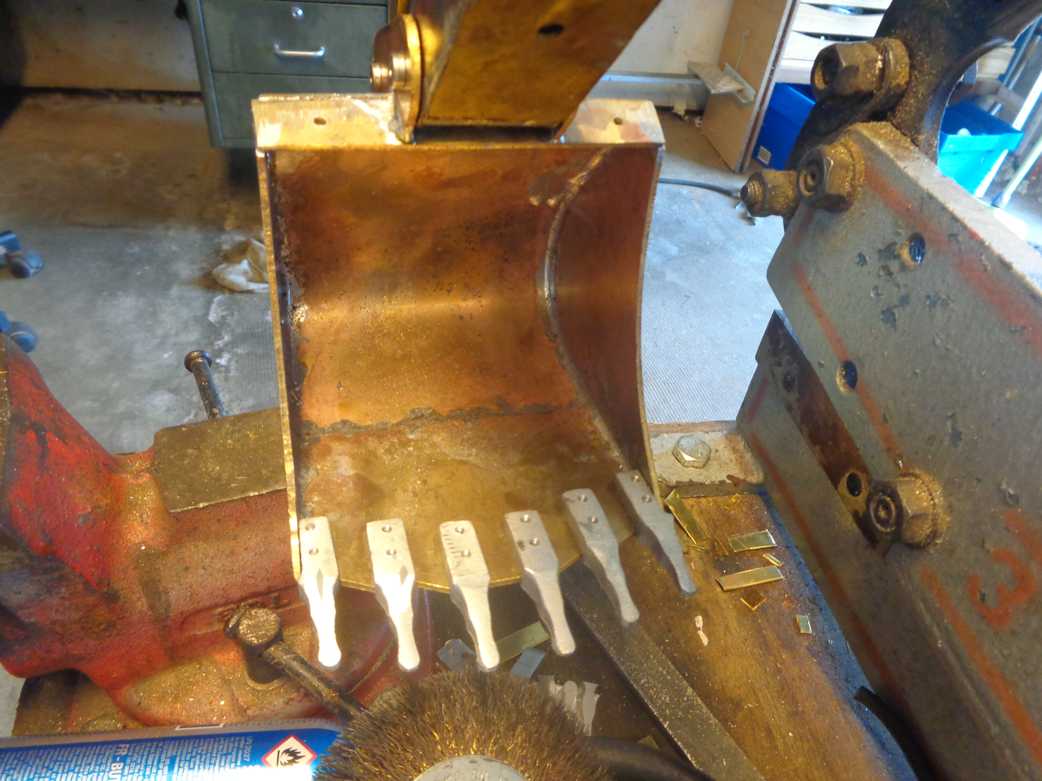

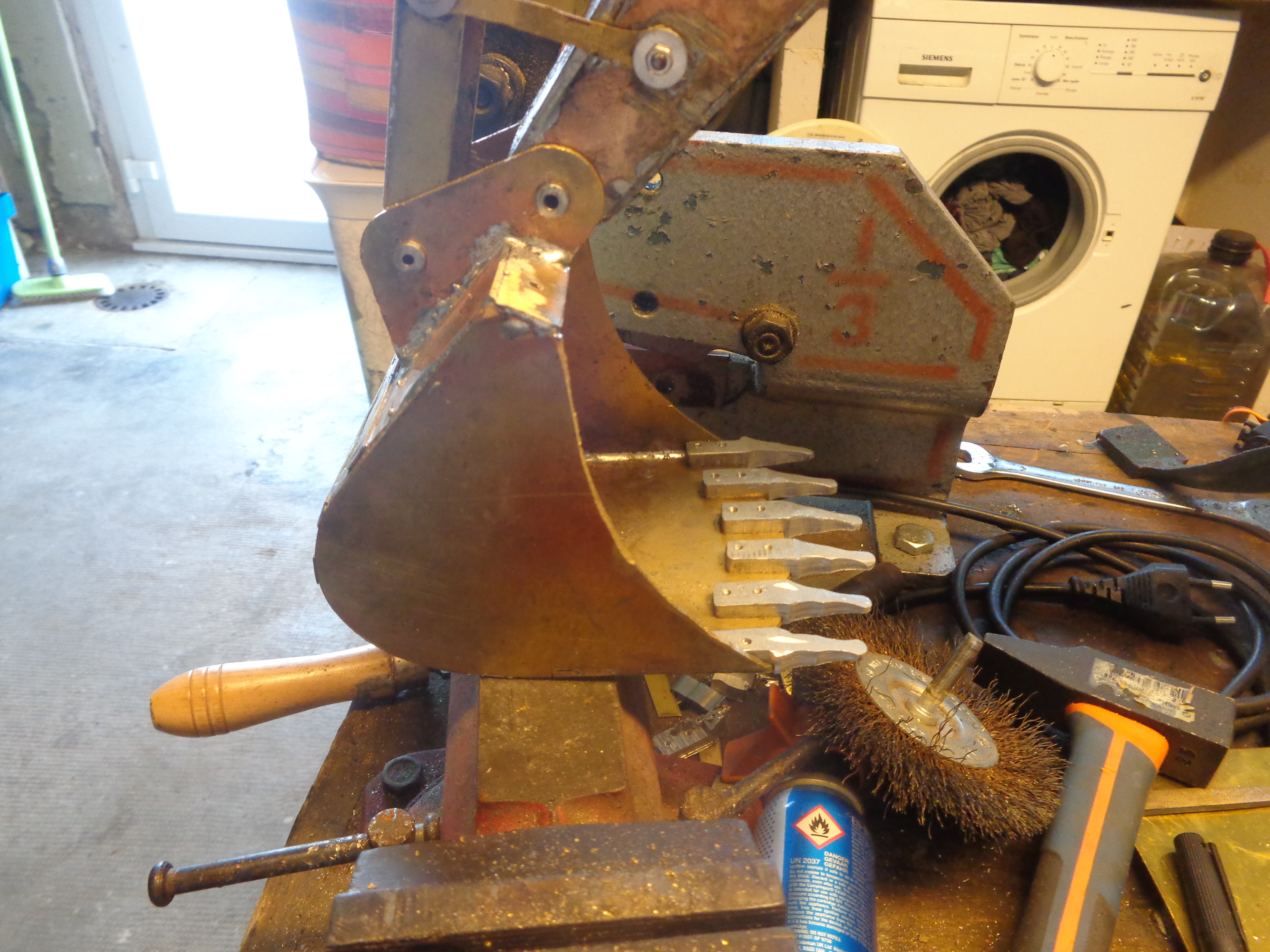

Messagepar volvo A25 » Sam Sep 23, 2017 10:29
Et voici le godet et les dents fabrication maison.
