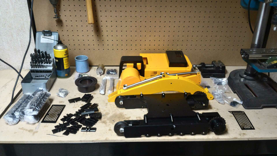

Déjà réception de la base comprenant les verins, la carrosserie ainsi que la flèche, le balancier, le godet, le moteur de tourelle, les motoreducteurs des chenilles et biensûr le train chenillé...
la base en pièces détachées

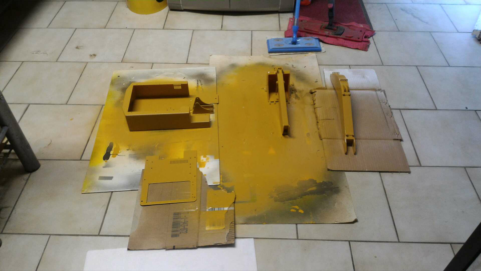

En suite on passe a la peinture parce que les teintes chinoises ne sont pas accordées (pas les mêmes partout)
peinture

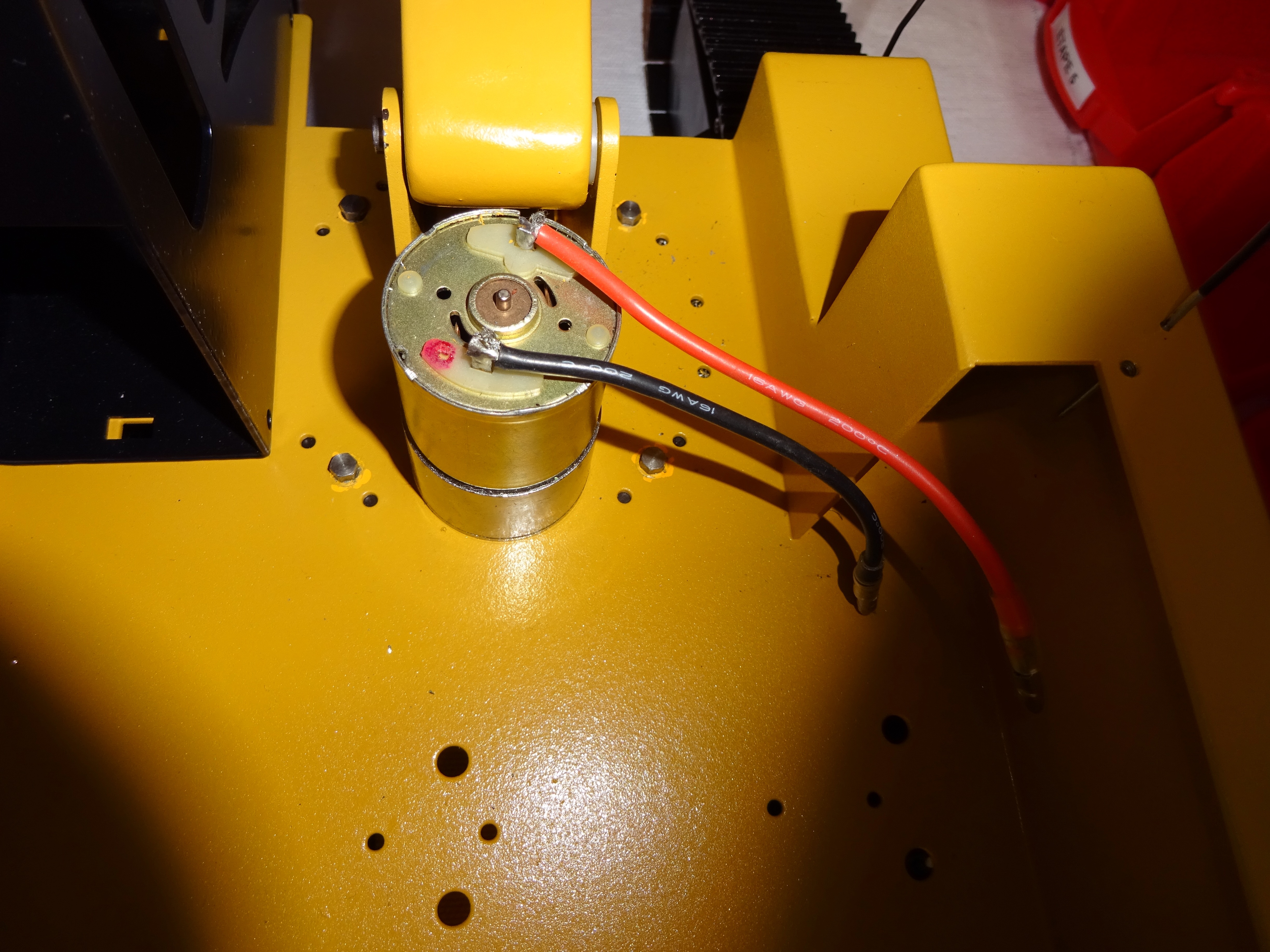

Et hier installation du moteur de tourelle rectification des tous qui n étaient pas exactement au bon endroit ce qui a permis de réduire le jeu, petit bricolage de la vis retenant le pignon etc...
moteur tourelle

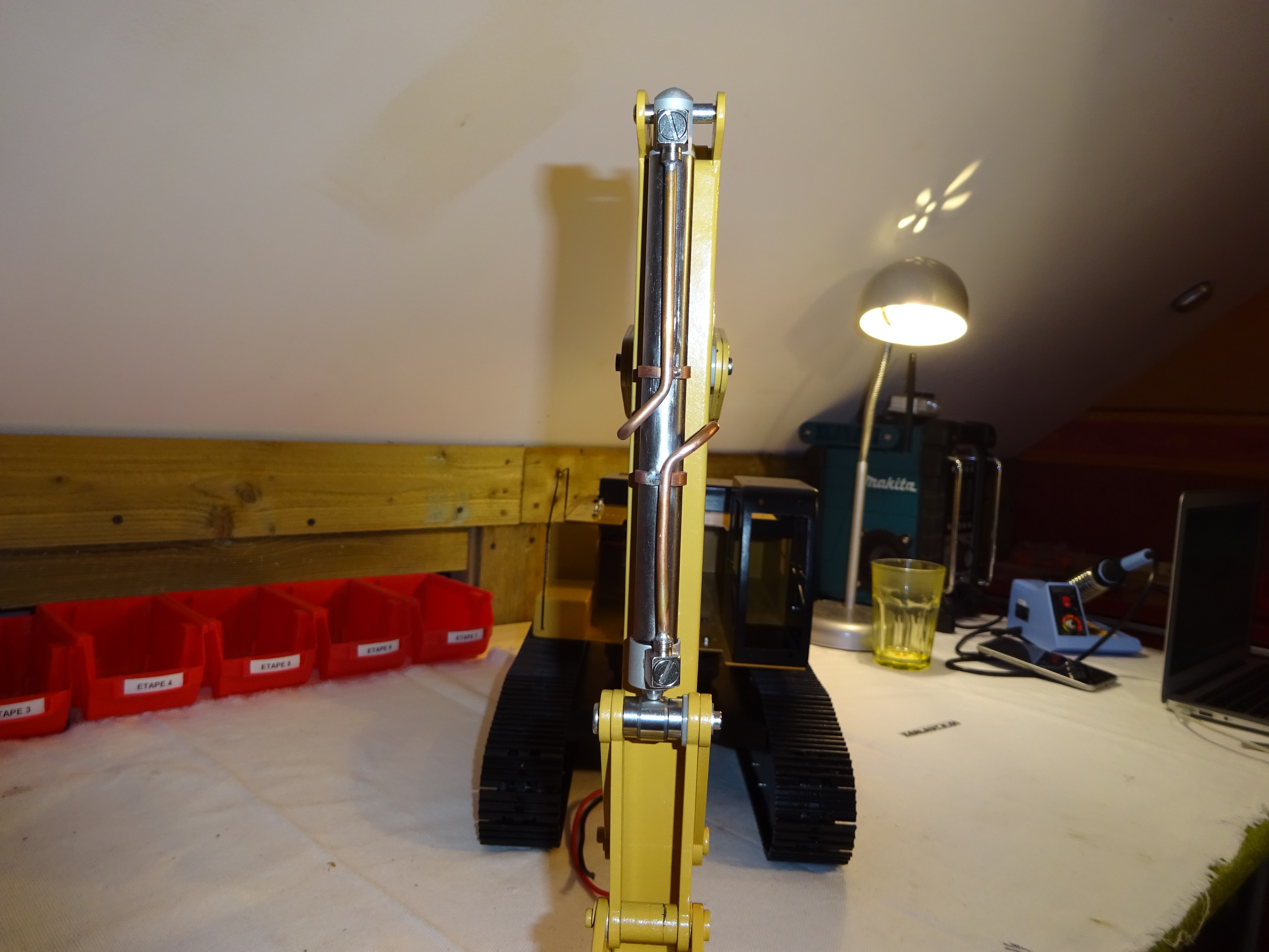

puis toujours hier Christopher a soudé les tubes laiton sur le verin du godet
tubes laiton

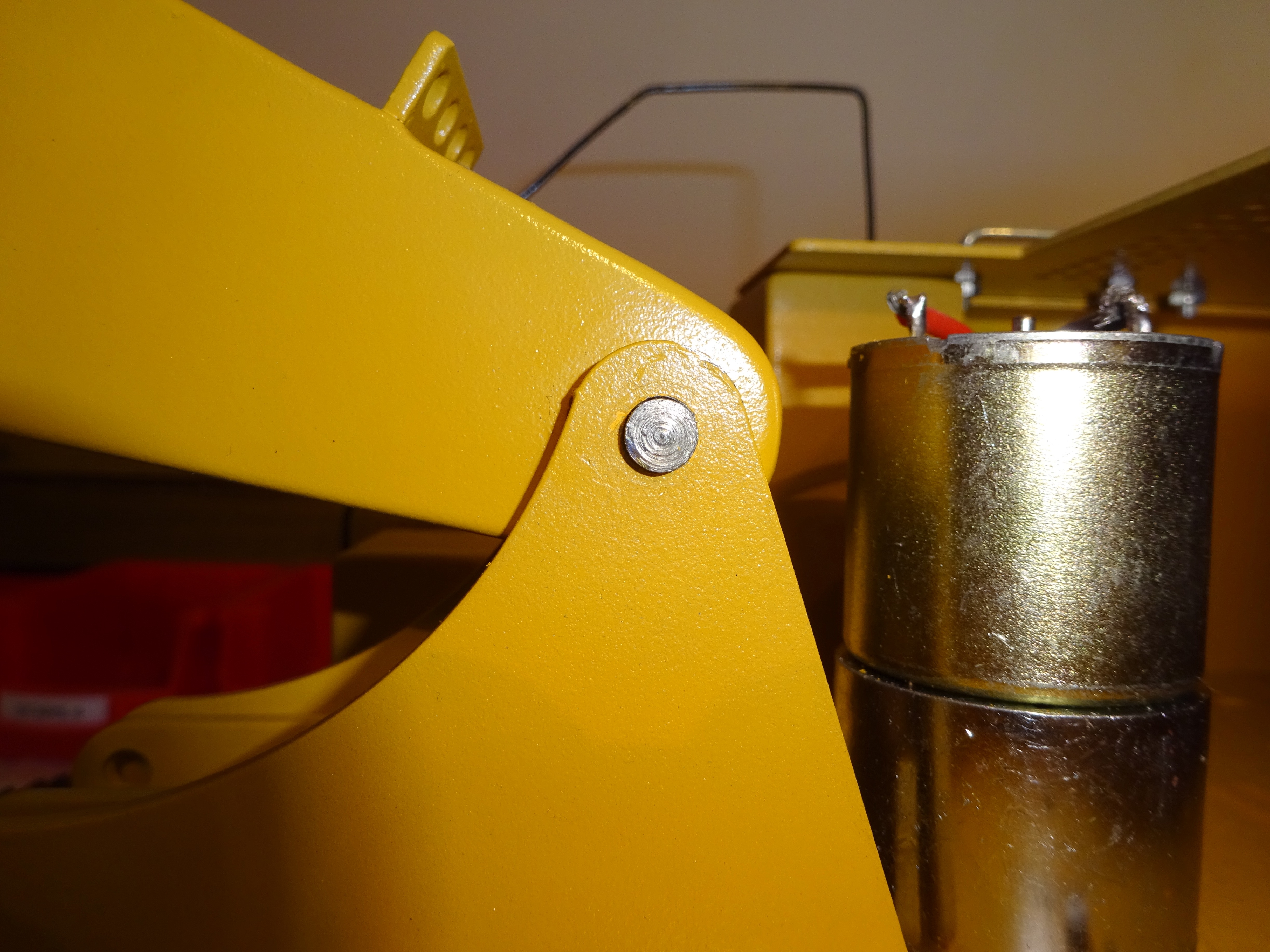

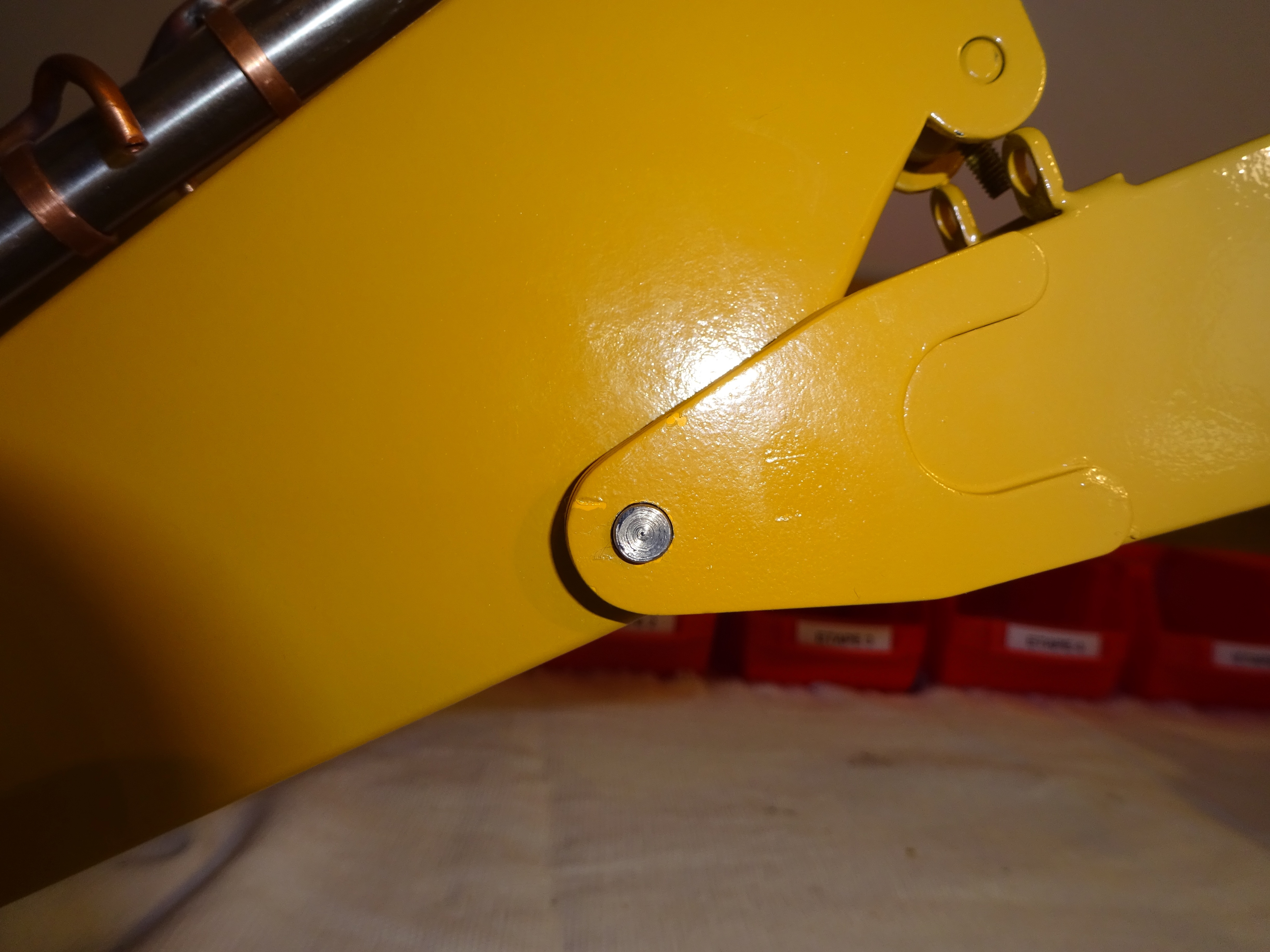

et pour finir pour hier on a été obligés de changer les deux axes qui maintenaient la flèche au châssis et le balancier a la flèche car les trous étaient trop gros par rapport aux axes donc il y avait un fort jeu. donc on a percé plus gros et rentrer les axes en force et résultat zéro jeu! photos a suivre car on ne peut pas mettre plus de 5 photos dans le meme message

photo des axes changés
axe flèche
axe balancier

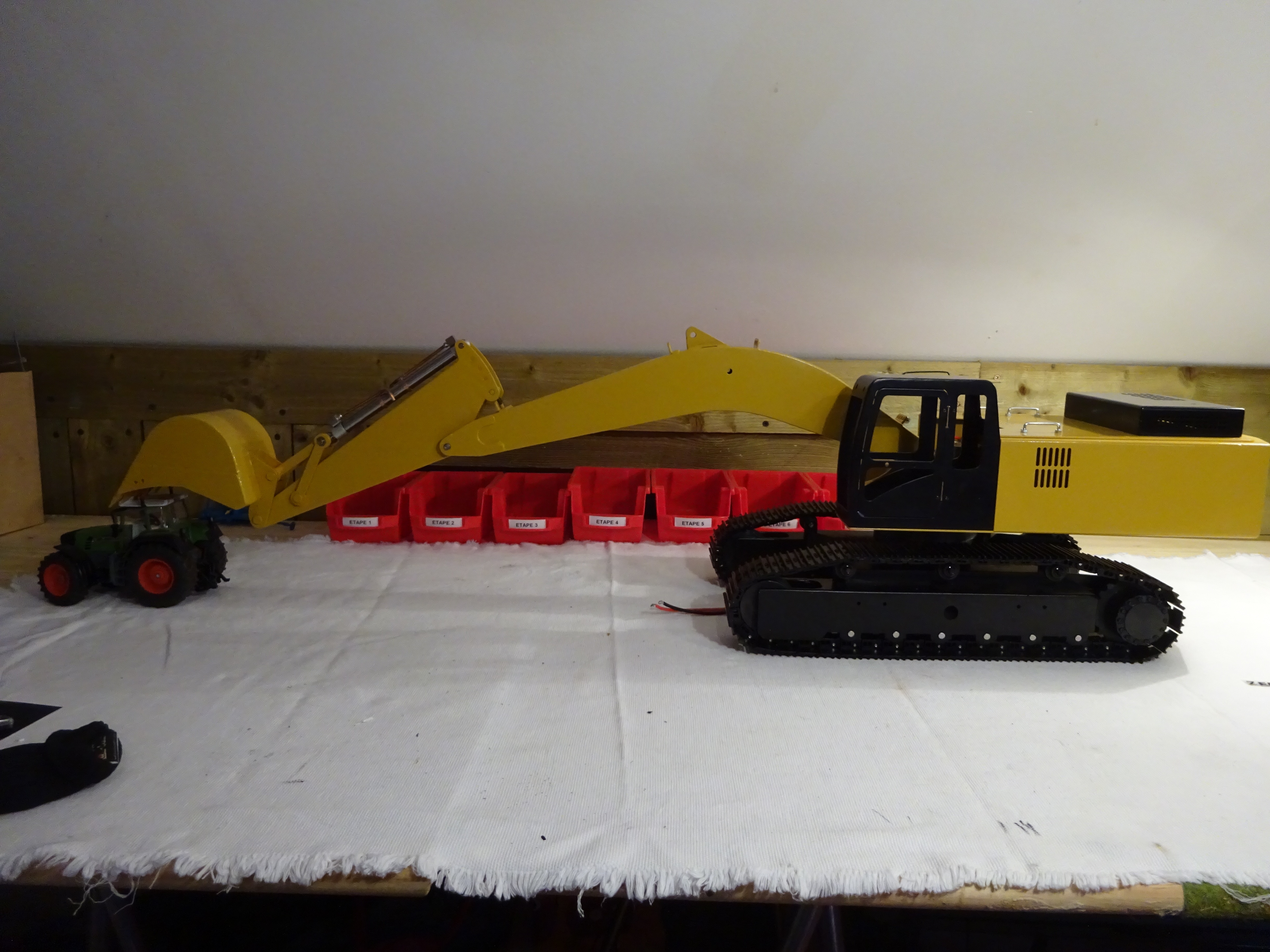

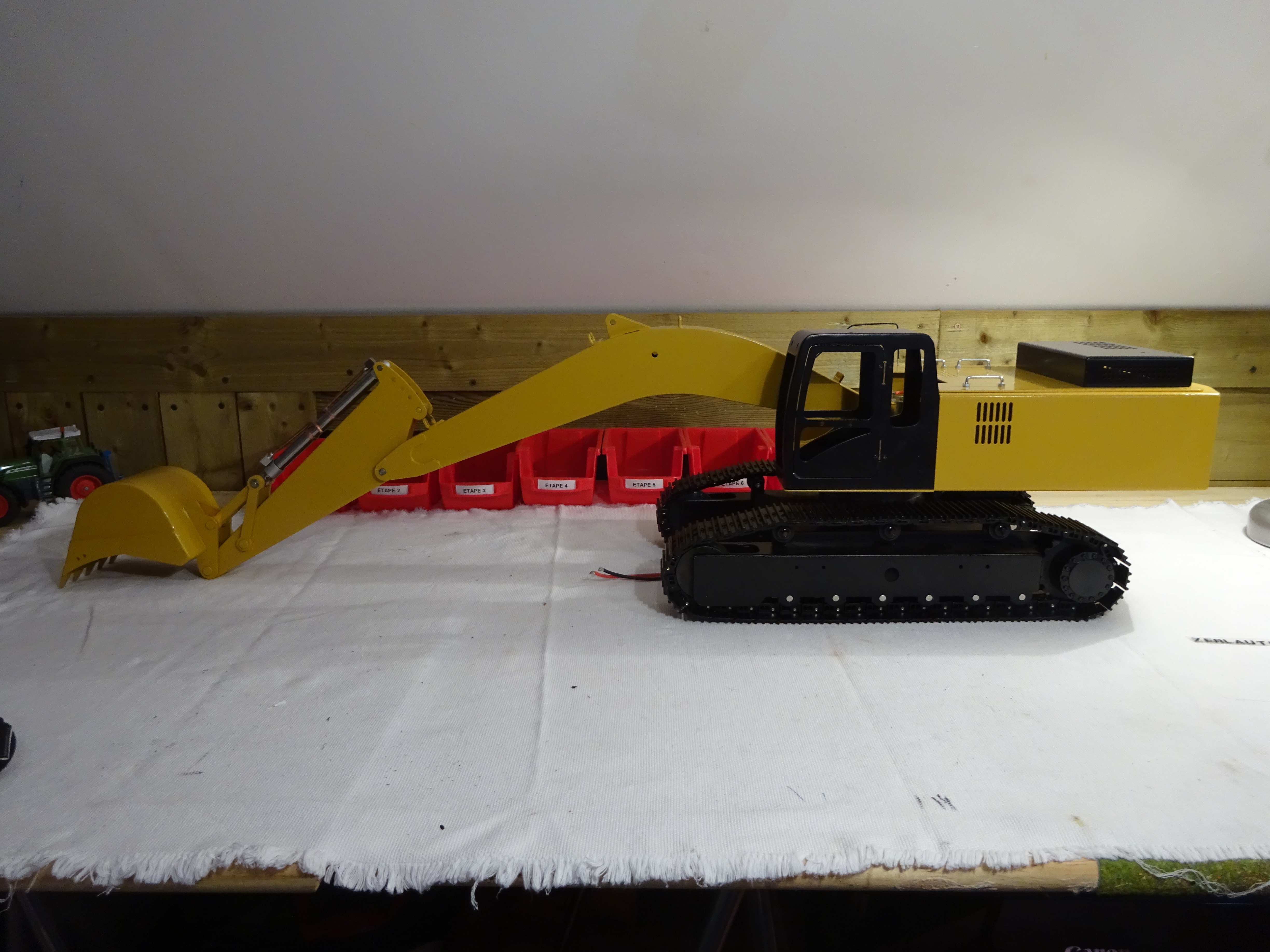

si non quelques photo complémentaires de la pelle
pelle
pour ce qui est de ces mensurations elle pèse 12,5 Kg pour 102 cm de long. PS : le poids est sans les verins et rien a l intérieur c est a dire carrosserie train chenillé et bras plus moteur chenilles et tourelle.

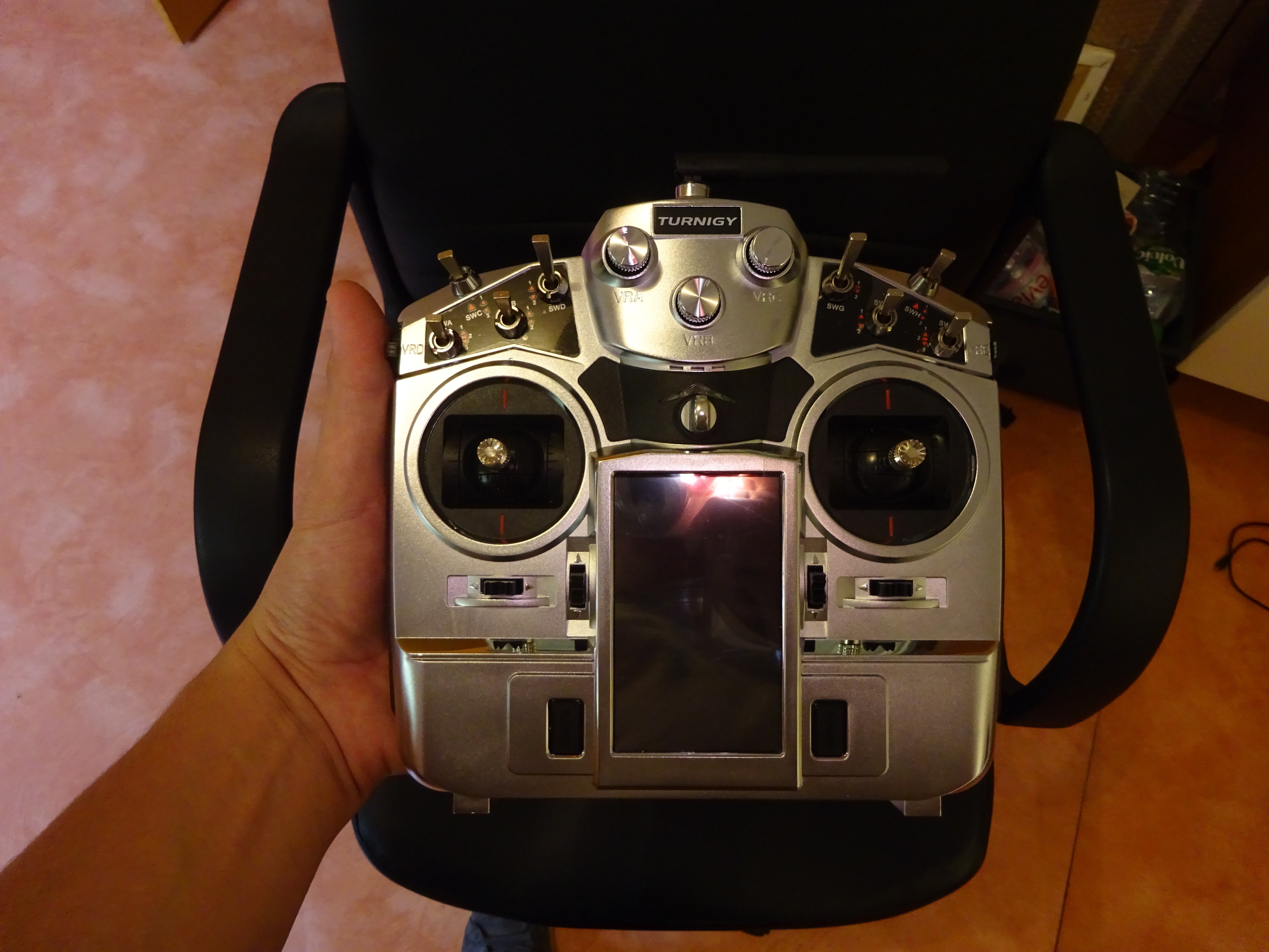

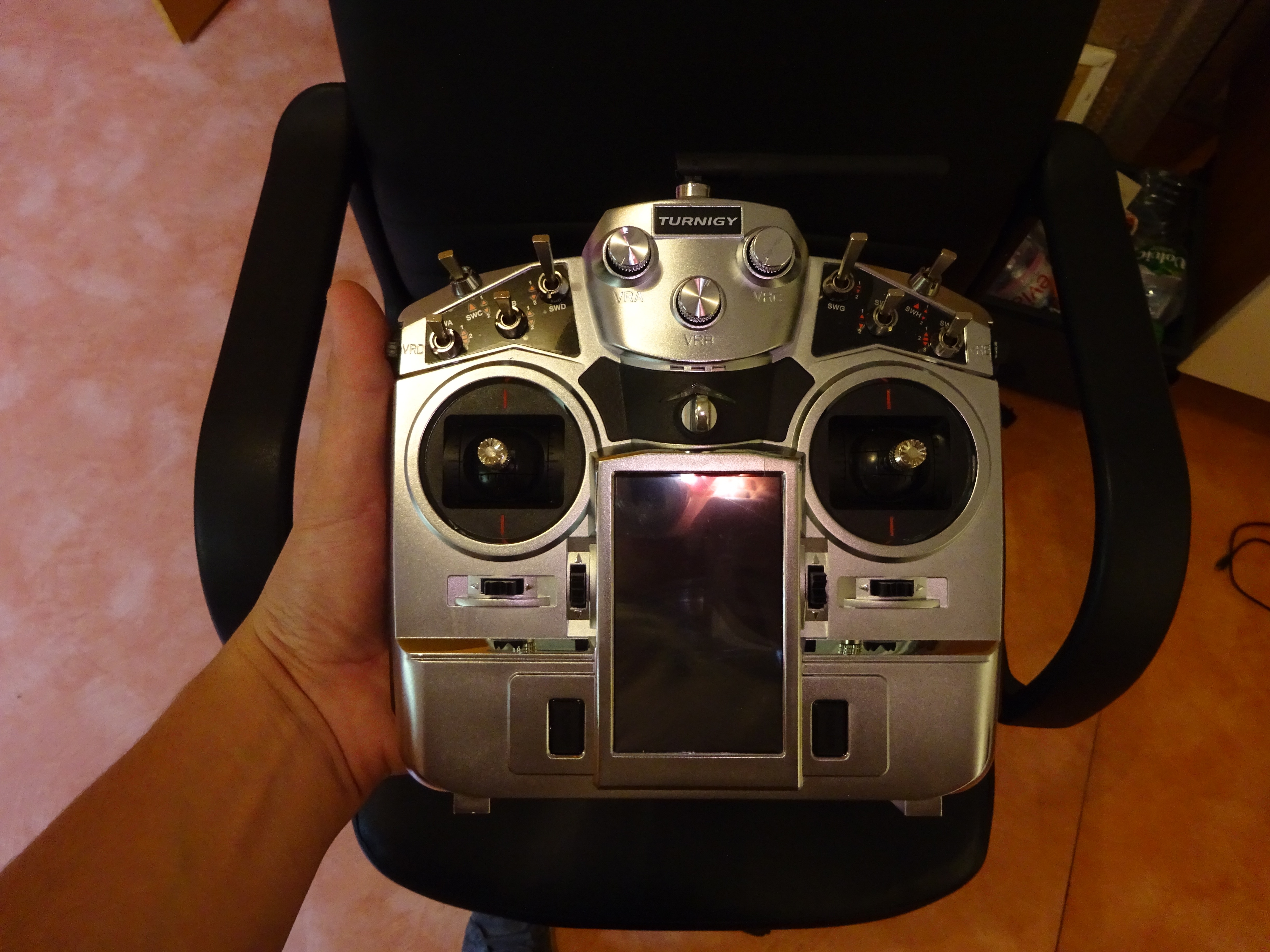

pour la radio Christopher m a conseillé la turnigy i 10 donc une 10 voies
radio

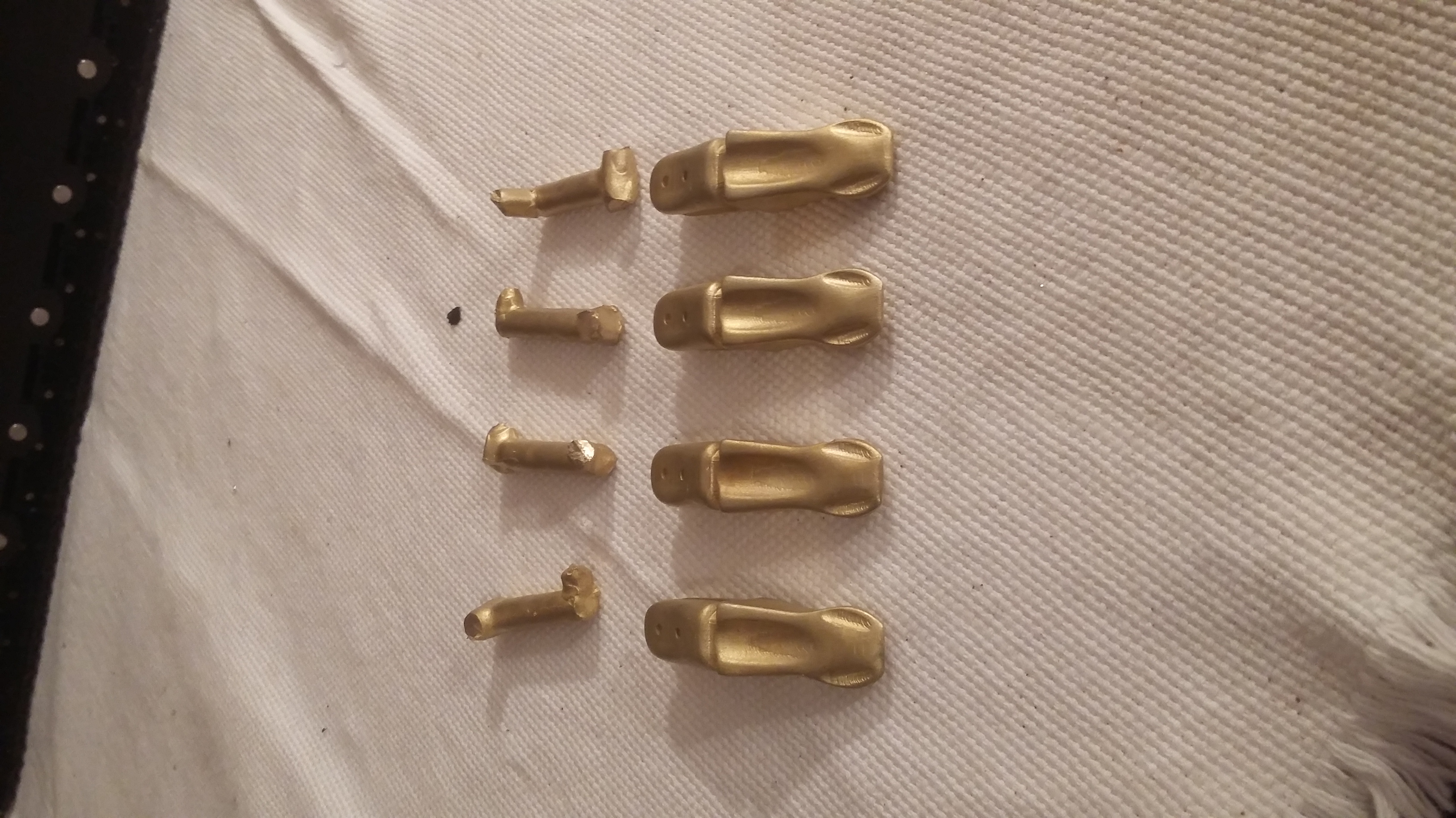

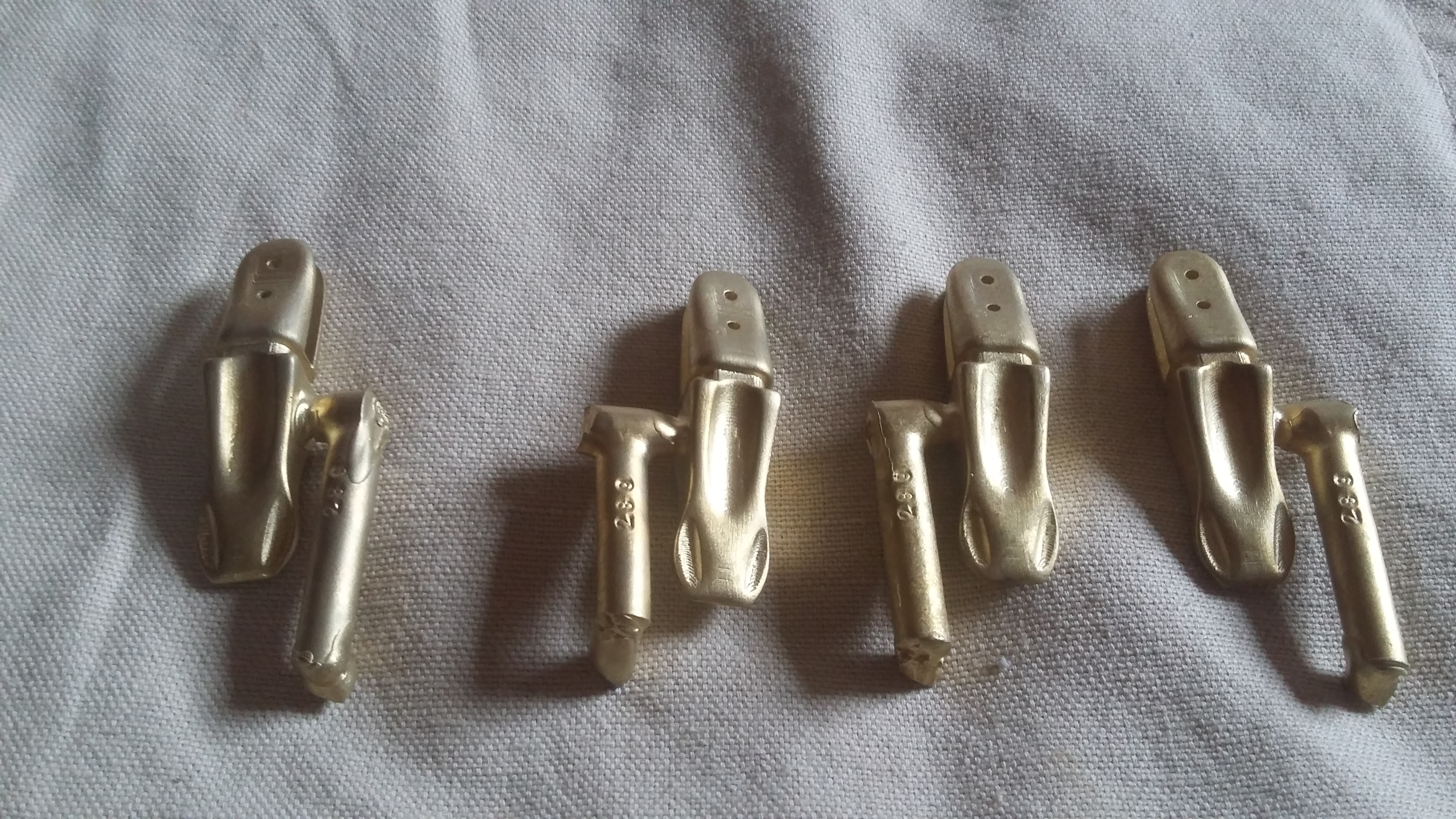

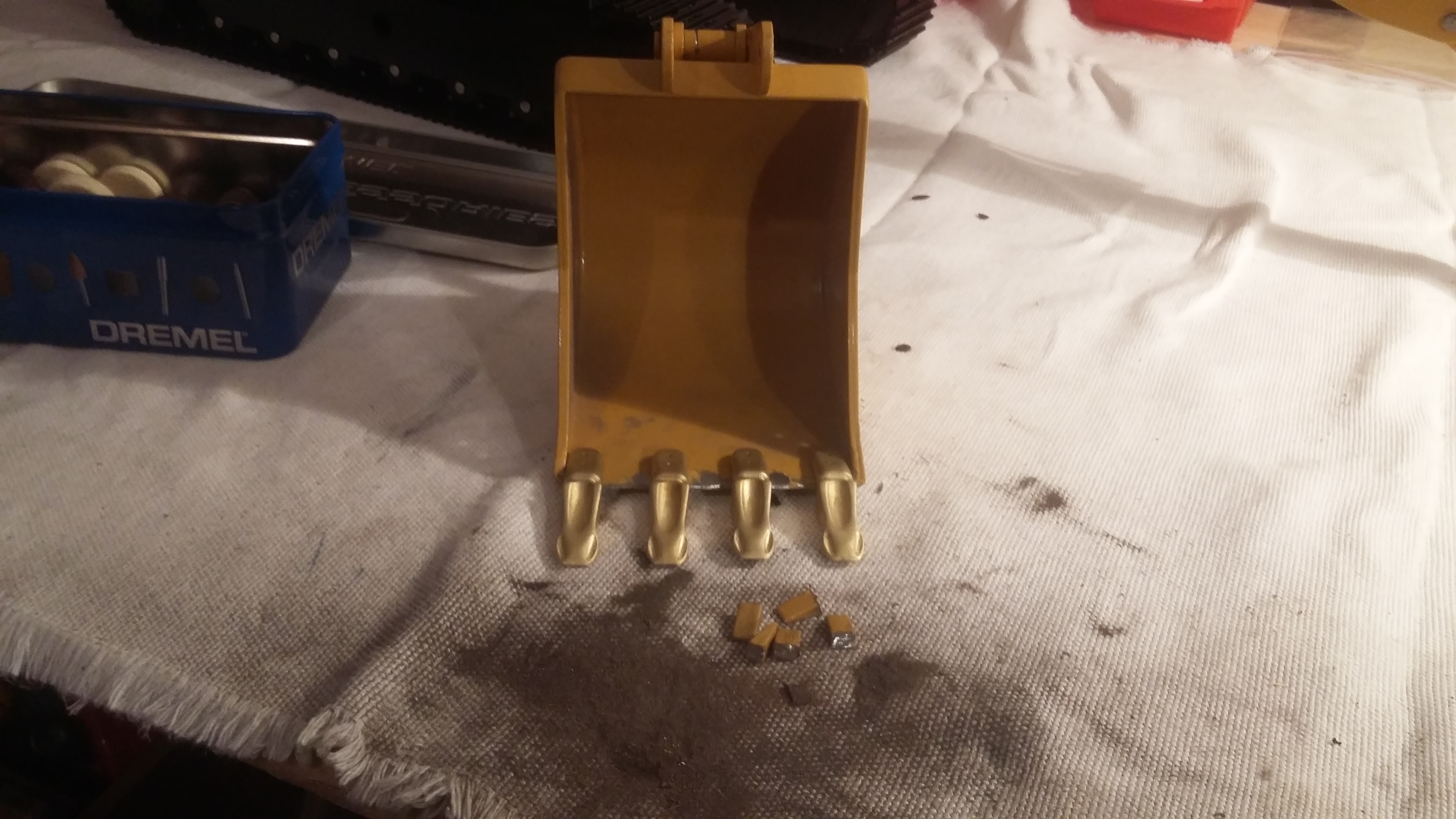

déjà réception des dents prémacon cet aprem
dets prémacon

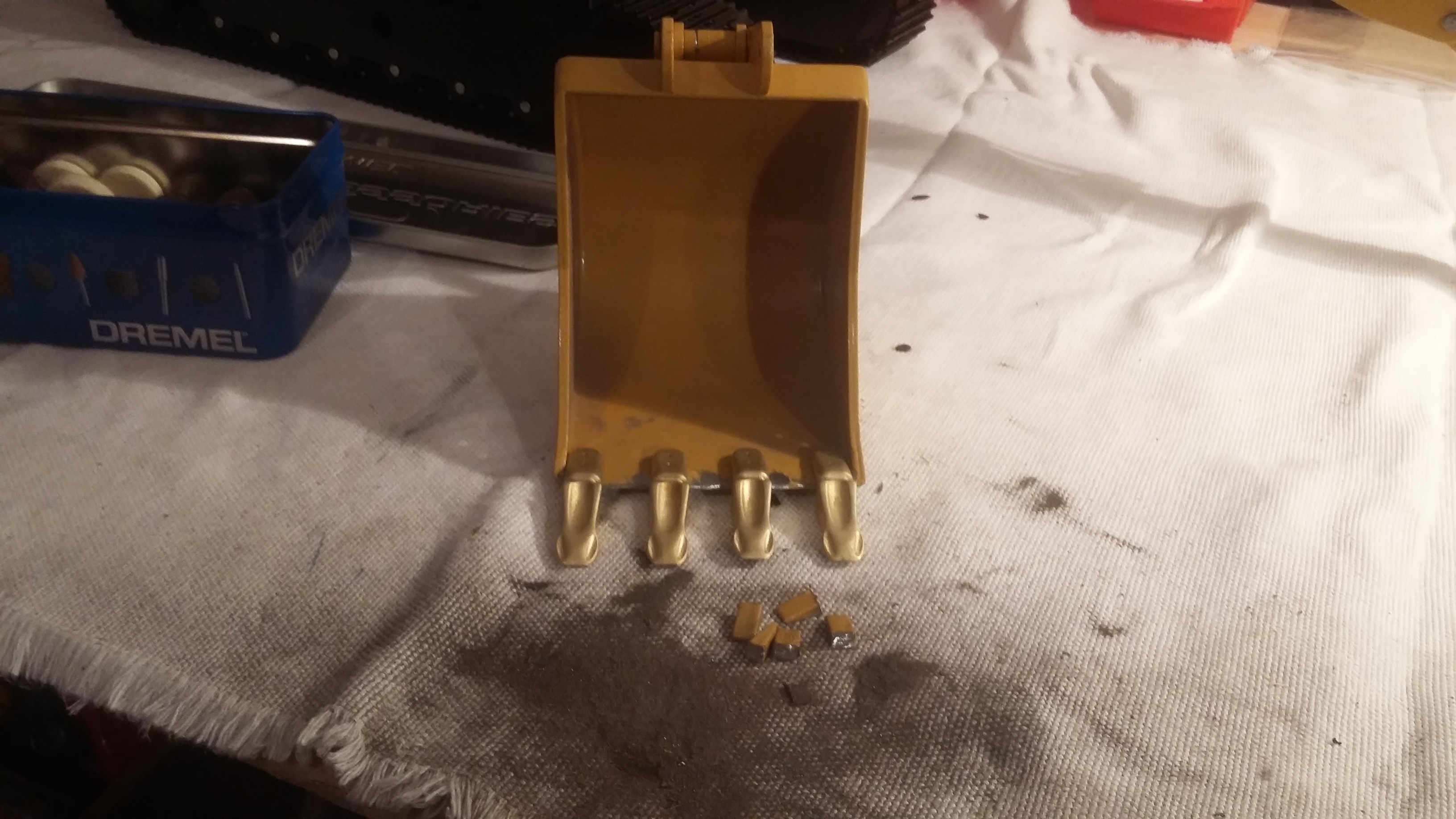

puis j ai disqué et poncé les attaches d' usine (je pense que c est sa) :? :?
dents prêtes a être posées

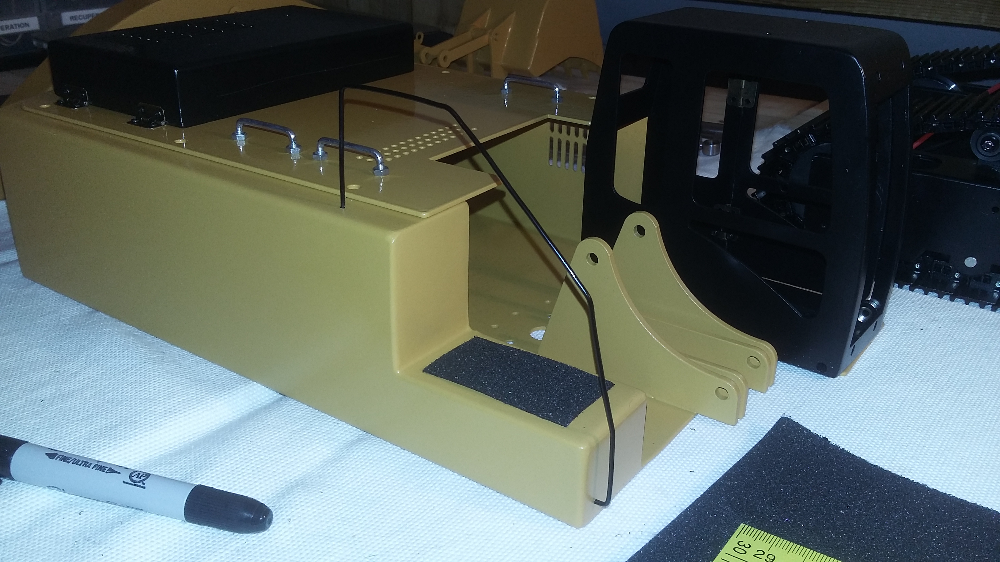

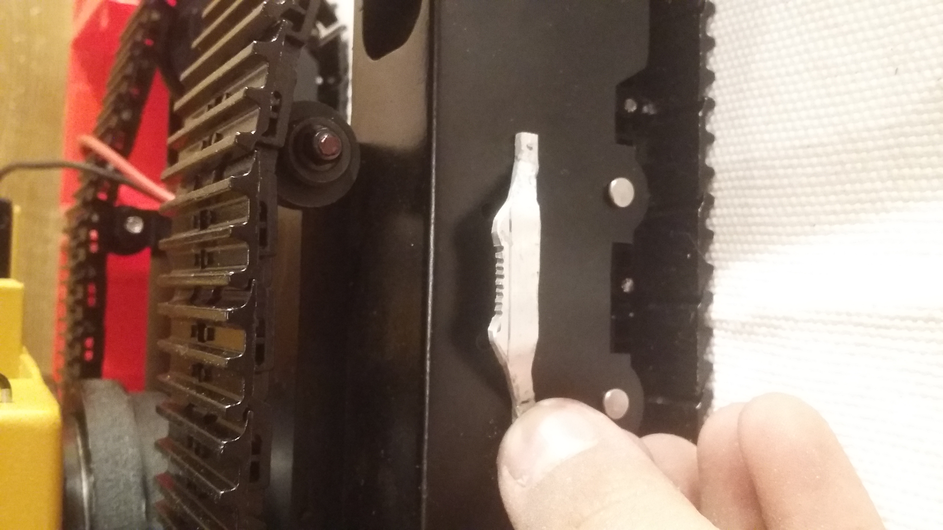

et enfin fabrication d' un marche pied en aluminium usiné au dremel ! plus qu a faire les 3 autres!!
marche pied

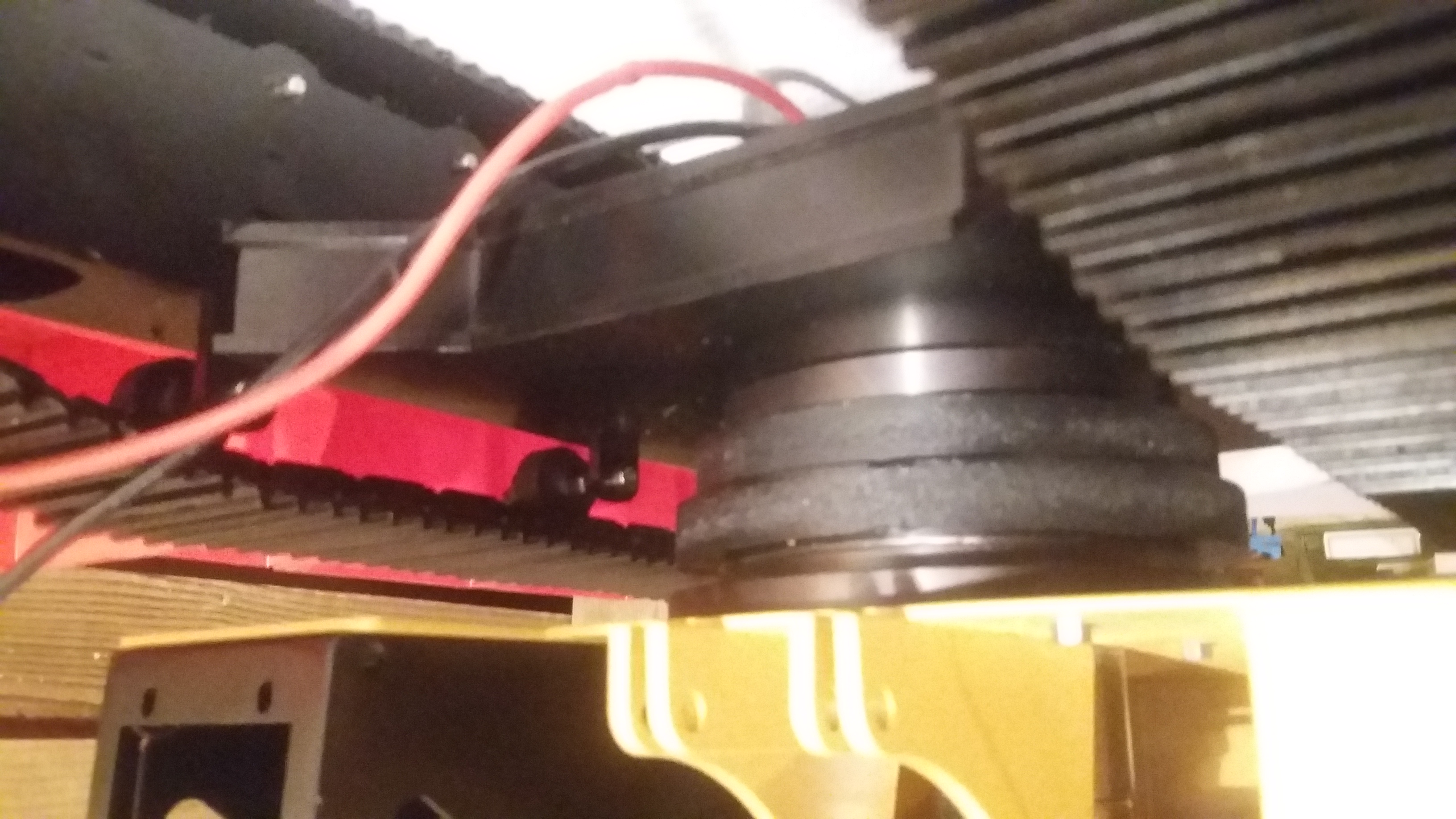

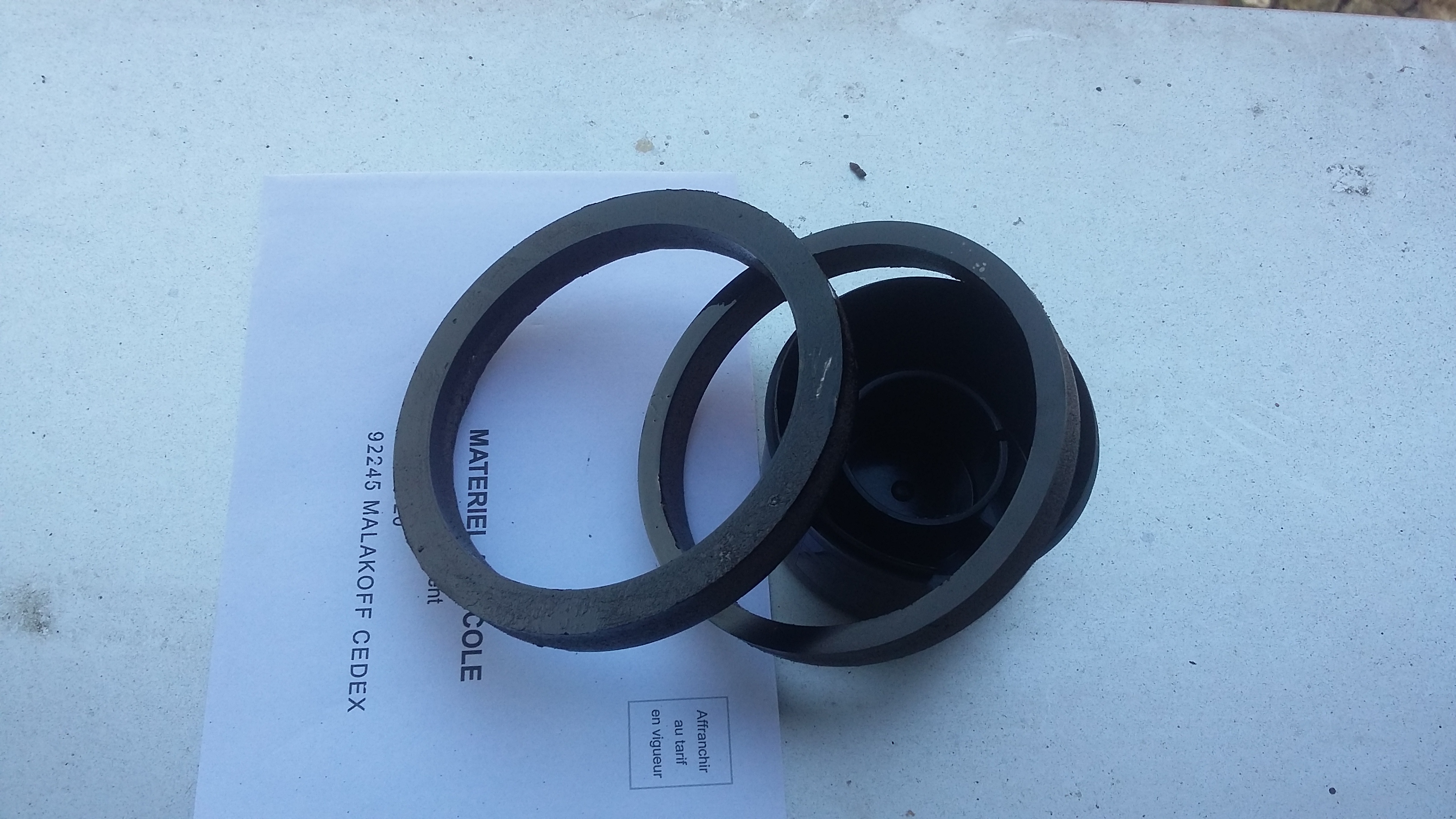

ajout de cercles en plastique pour habiller la colonne ( je ne connais pas le nom exact mais la pièce ronde qui joint la carrosserie au chassis si quelque un peut m' éclairer! :? )
habillage
suite dans le message suivant

photo de l habillage de la tourelle
habillage
désolé elle est a l'envers mais on voit quand meme! merci a la cnc Christopher pour les cercles de plastiques!

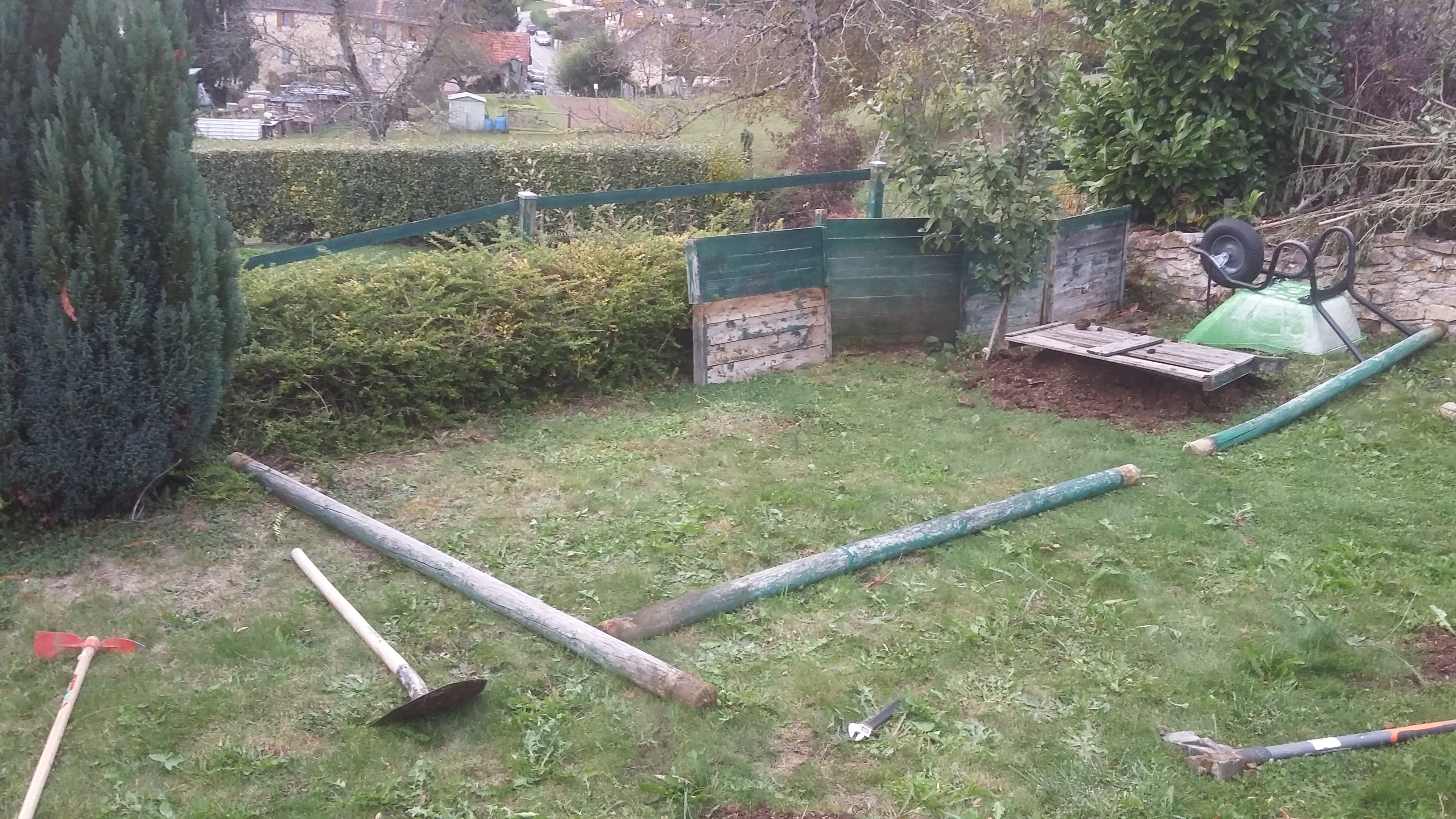

si non début de l'aménagement d' un petit chantier dans le jardin pour dégourdir la dame quand elle tournera!
chantier
la terre sera retournée a l'intérieur des poteaux en bois posés par terre

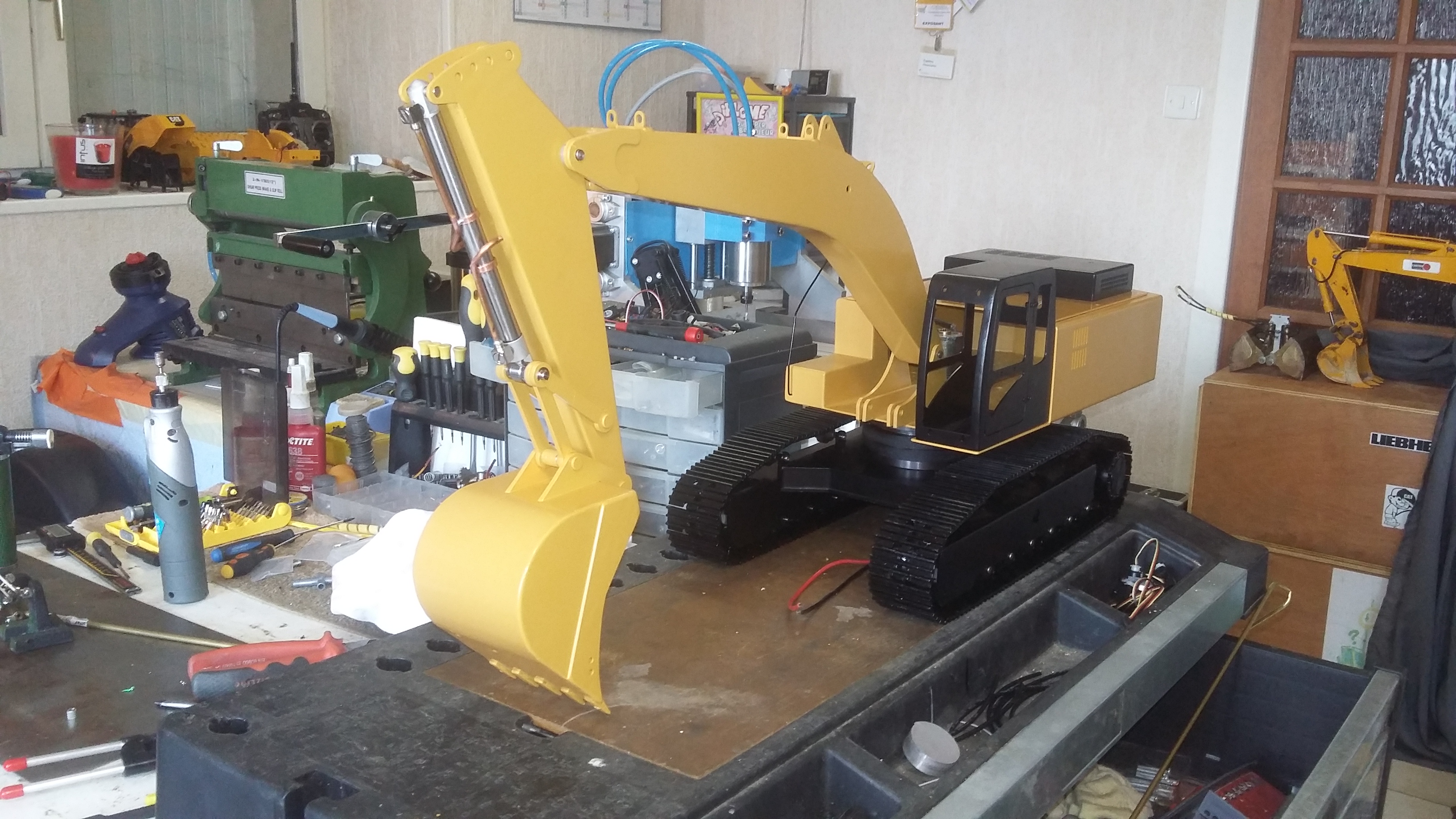

petite photo de la pelle chez Christopher l'autre jour
pelle

installation des nouvelles dents pour aujourd hui en attendant impatiemment demain pour l' installation du groupe hydro et de tout ce qui va avec avec Christopher!!
dents

Plus jolie le godet avec ces dents
