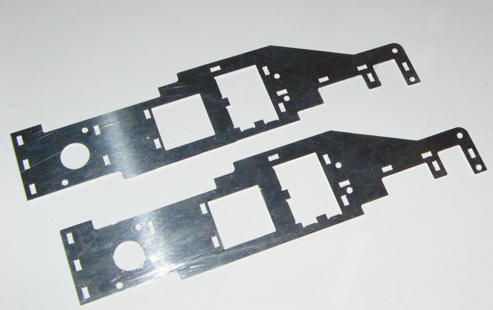

Autre expérience sur ce modèle, l'utilisation de plastique.
2 mm d'épaisseur, ce n'est pas très solide, et les plaques latérales n'ont pas tenu le choc. Donc comme ma CN reprend du service après 6 mois d'interruption voilà ce que j'ai refait, en alu de 1mm cette fois-ci :
L'ensemble monté :

Messagepar Guillaume » Jeu Oct 16, 2014 5:56
très jolie châssis :super: vive les CN :mdr3:
pour ton régulateur tu a une dimension particulière ?
Re: [1/16] BRUDER Fendt 926 VARIO
Messagepar Boris_25 » Jeu Oct 16, 2014 6:07
Guillaume a écrit:très jolie châssis :super: vive les CN :mdr3:
Ouaips, merci, mais comme dirait Marc, avec les CN on n'a pas beaucoup de mérite :hehe: :hehe:
