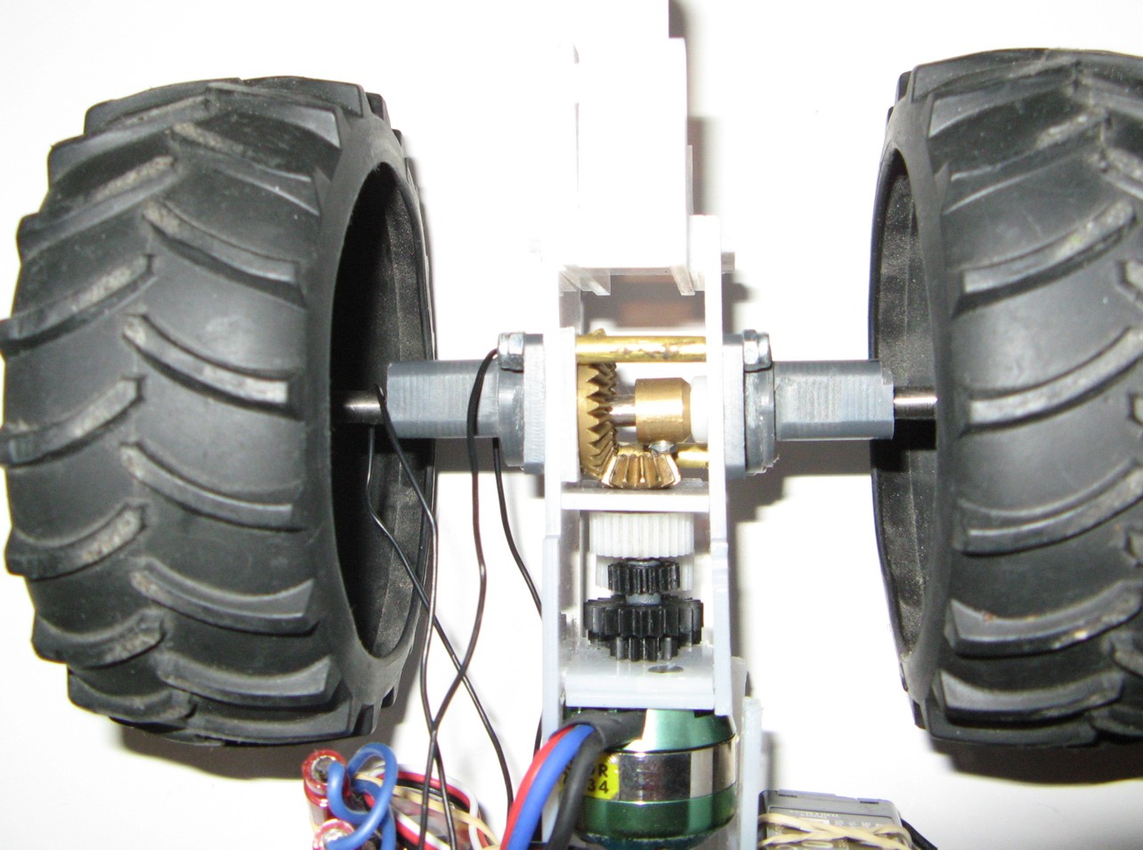

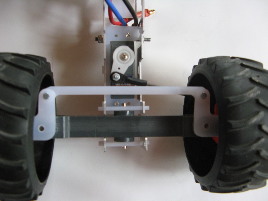

J'ai entrepris de réaliser un châssis composé de platines découpées dans une plaque de plastique d'un magasin de bricolage.
Le concept est simple, deux platines latérales, reliées par des platine intermédiaires, avec des encoches d'emboitement.
Outre les difficultés de coupe (copeaux qui chauffent et collent à la fraise, et sur une fraise de 1 mm de diamètre on fait de la casse) (:o) , j'ai fini par réaliser ça :
Les demis-ponts AV et le ponta AV sont taillés dans la masse (plastique PVC), la boite de réduction est basées sur de la récupération de pignons d'imprimantes (+) .
Après plusieurs essais, j'ai du augmenter la démultiplication, j'étais plus dans la catégorie DRAGSTER :hehe: :hehe: :hehe:

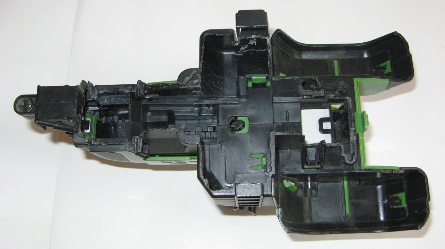

Pour la carrosserie, rien de spécial, une simple découpe du modèle existant :

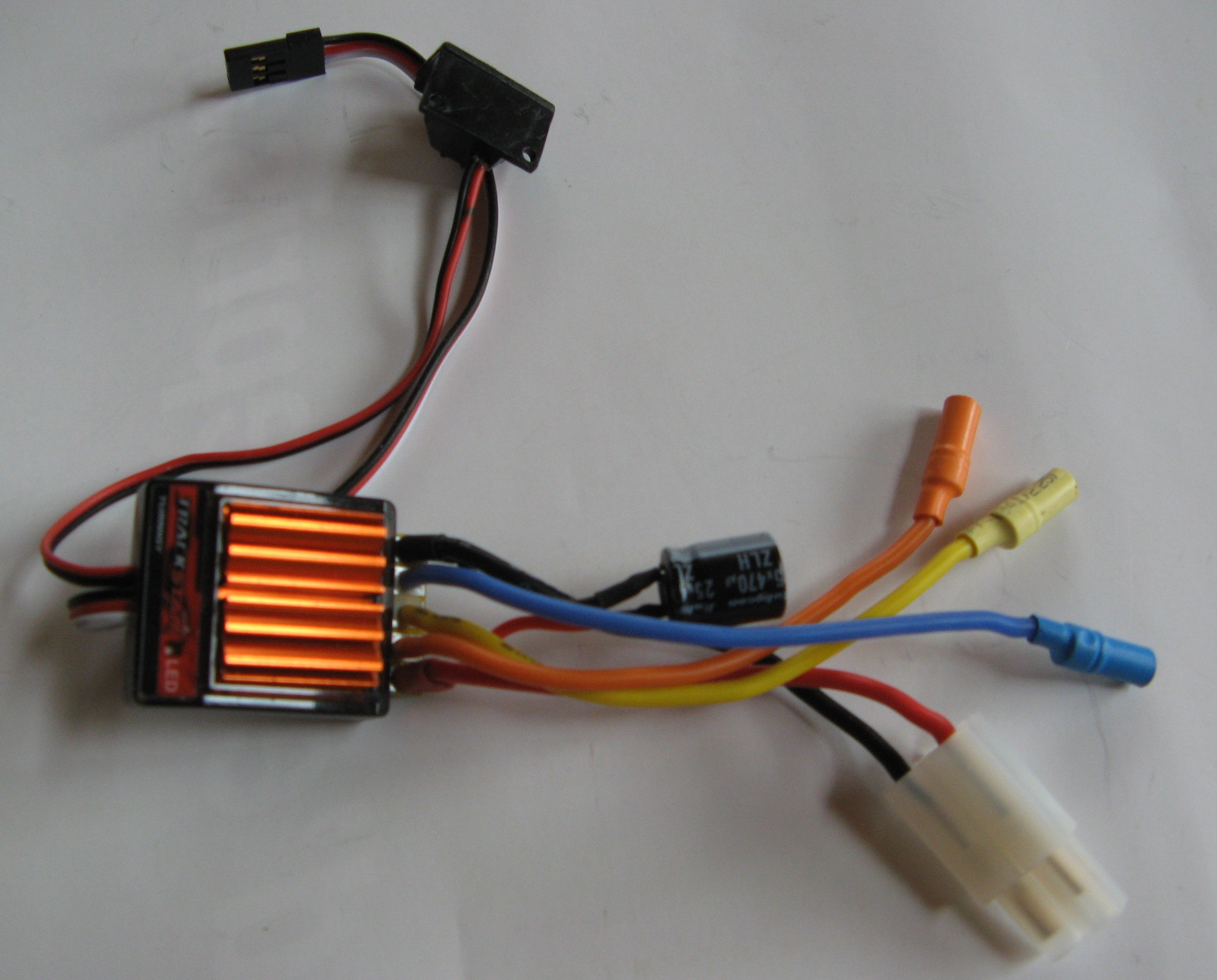

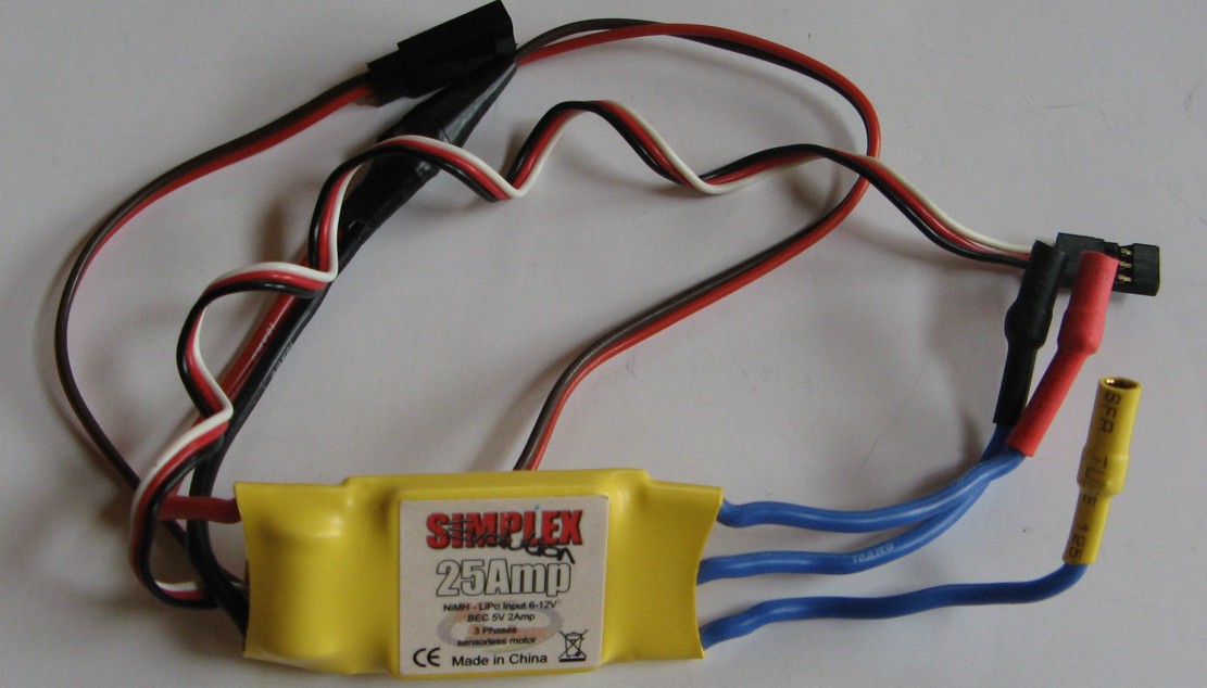

Les premiers tests ont étés difficiles, ne connaissant rien au modélisme, j'avais acheté à l’époque un moteur brushless, avec le variateur chez un revendeur local comme ceci :
Premier problème, le vendeur avait omis de me dire que ce modèle ne possédait qu'une marche AV :o :o :o :o :o :o
J'étais retourné chez lui, mais il est spécialiste en avion et hélicoptère, et donc n'a jamais pu me trouver un ESC pour camion ou engin.
J'ai dons utilisé l'outil Internet pour trouver des sites comme HOBBY King, TECNIMODEL et aussi le forum engins RC ;) ;) ;)
Pour commencer j'ai utilisé un modèle hobby king qui a marché quelque temps.... :roll: :roll:

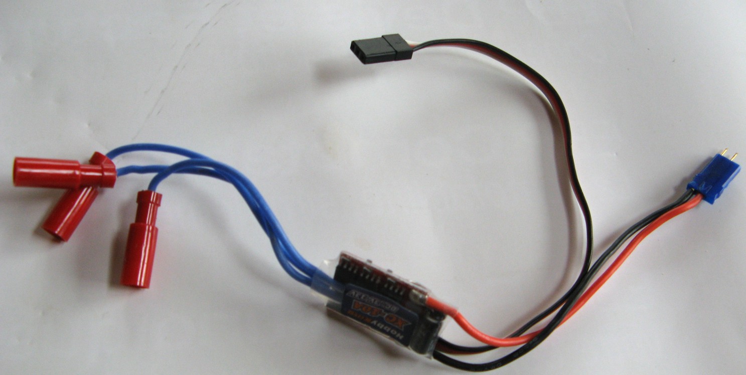

Puis de nouveau, il a fallut retrouver autre chose, et moins encombrant, j'ai donc trouvé ça chez Hobby King ;
Celui-ci ne fonctionne pas correctement. il ne répond pas systématiquement. Donc pour en avoir le cœur net j'ai remonté le premier ESC, qui fonctionne parfaitement, mais avoir seulement une marche AV c'est frustrant.
Donc en ayant un peu marre de tester à l'aveugle des variateurs de vitesse, je lance un appel pour votre avis pour trouver enfin un modèle fiable en 6 V, batterie NIMh, marche AV et AR, alimentaiton BEC du récepteur, pour un moteur ROBBE ROXXY BL MOTOR type 2824-34.

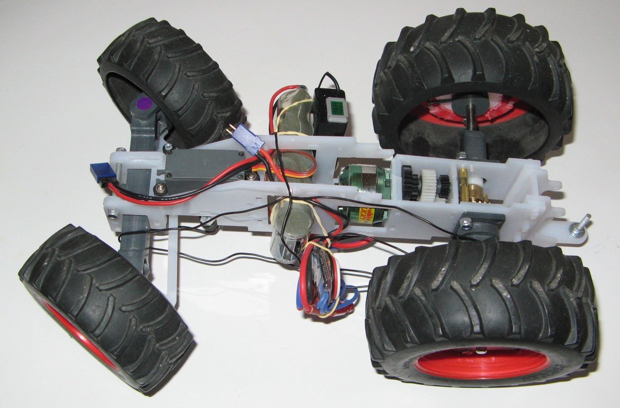

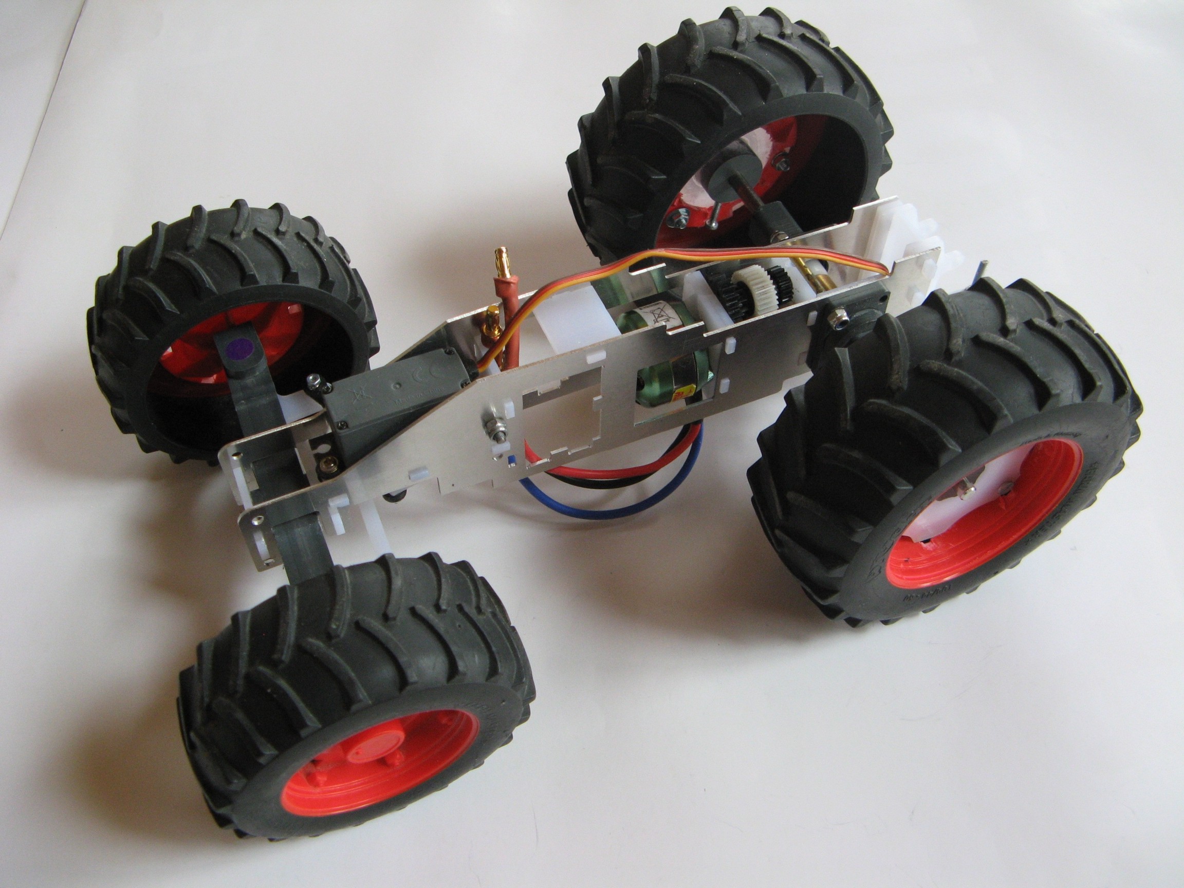

Autre expérience sur ce modèle, l'utilisation de plastique.
2 mm d'épaisseur, ce n'est pas très solide, et les plaques latérales n'ont pas tenu le choc. Donc comme ma CN reprend du service après 6 mois d'interruption voilà ce que j'ai refait, en alu de 1mm cette fois-ci :
L'ensemble monté :

Messagepar Guillaume » Jeu Oct 16, 2014 5:56
très jolie châssis :super: vive les CN :mdr3:

Le dernier que j'ai trouvé "le Hobby King le XC-10A" a une taille intéressante Longueur 27 mm largeur 18 mm et épaisseur 7 mm, mais en épaisseur je peux aller au-delà.
