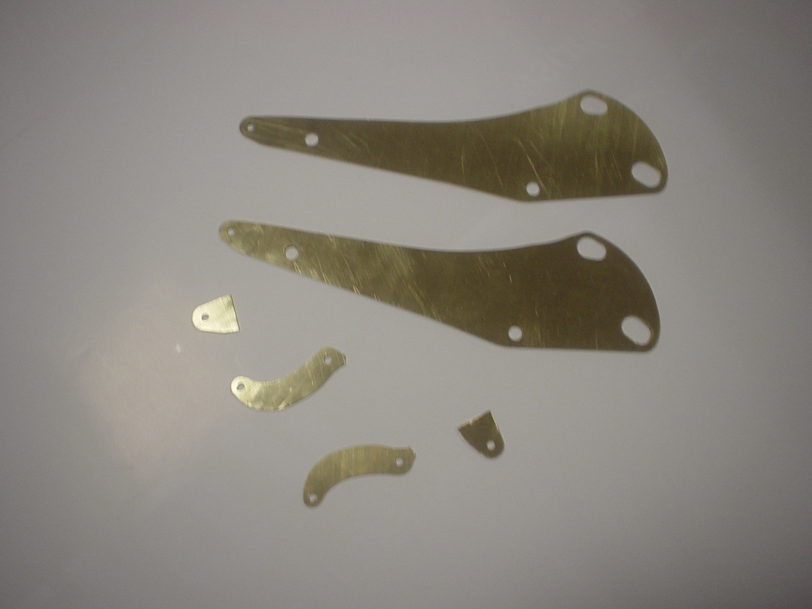

Usinage des premières pièces,
Moment magique ou l'on peut toucher et tenir dans ses mains ce qui sera (plus tard, beaucoup plus tard) un modèle RC.
Les six pièces terminées sur la machine.
Quelques coups de lime, et voila le résultat
Prochaine étape, les axes et la tôle entretoise.

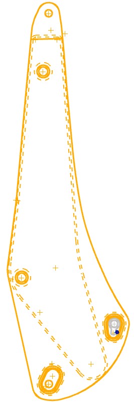

D'ailleurs, après avoir pu "toucher" l'engin réel grâce à Papy (encore merci pour tout), j'ai redessiné le levier de godet.
Voici donc l'image du nouveau levier.
