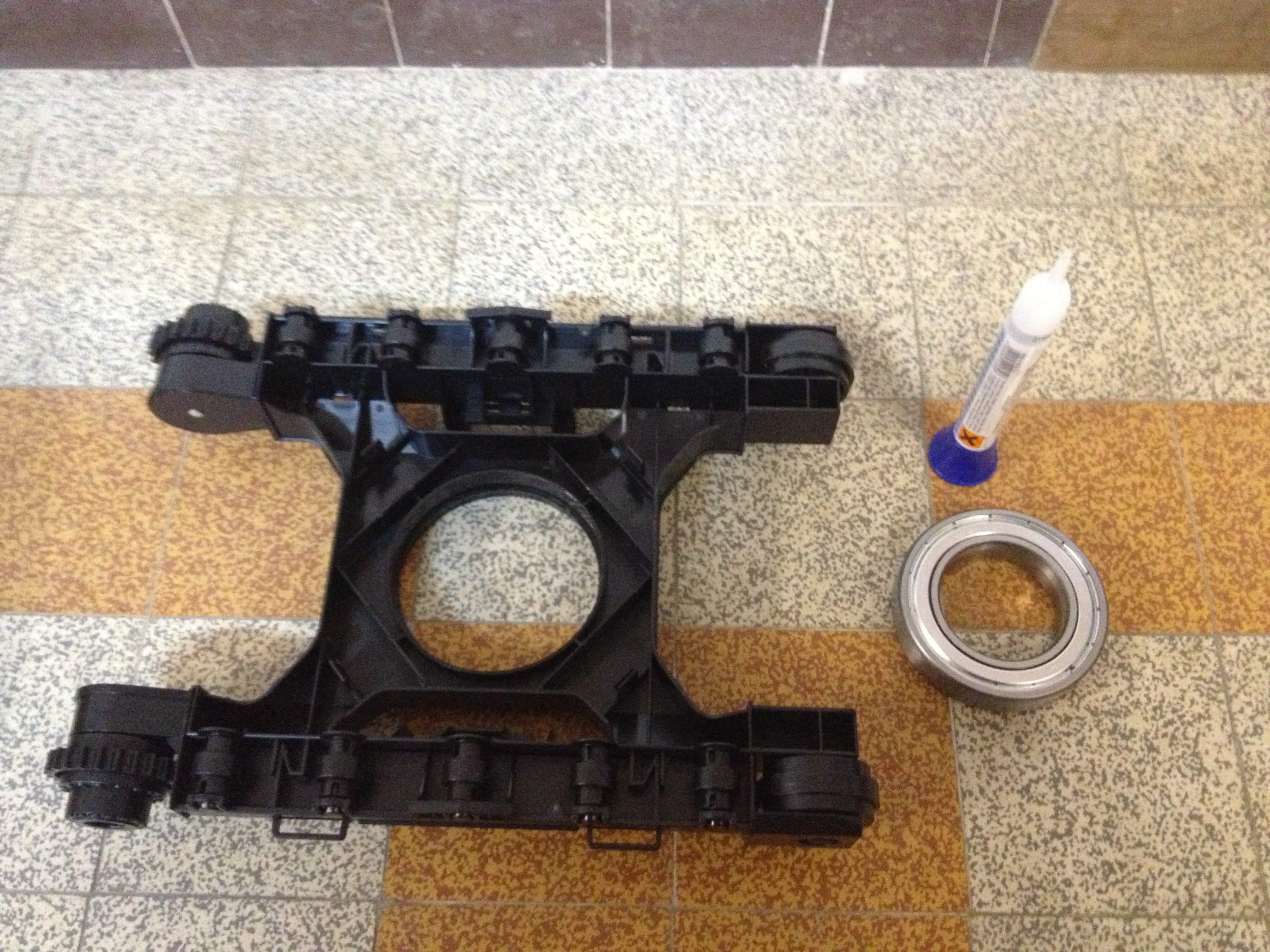

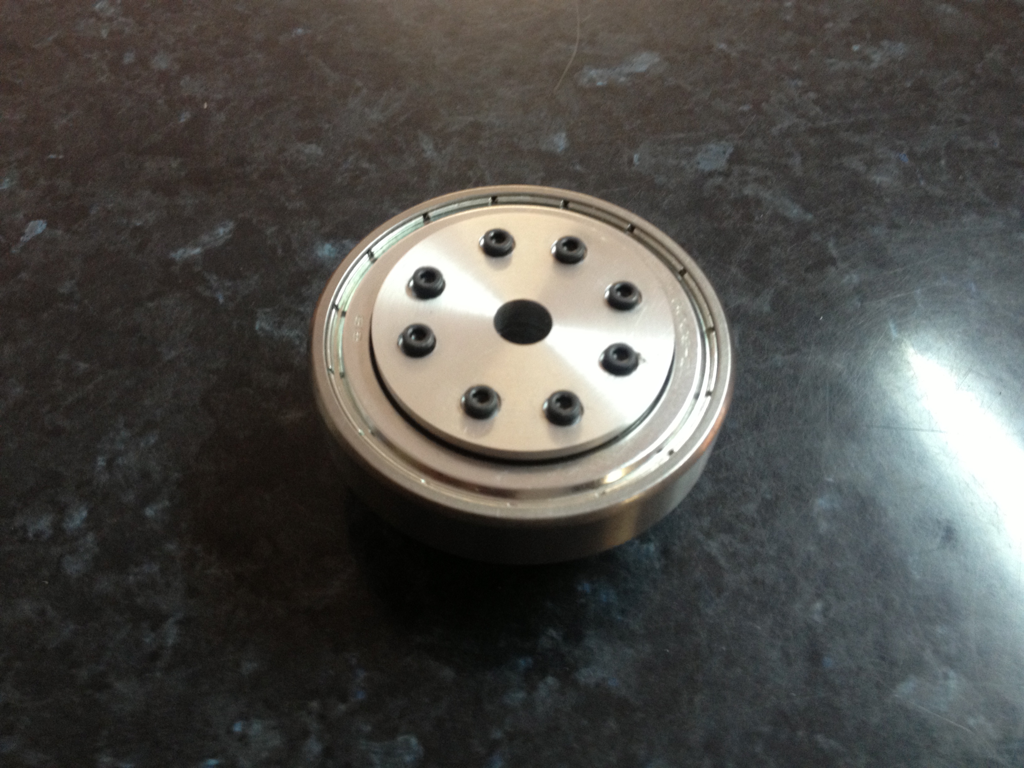

première modification la rotation de tourelle 8)

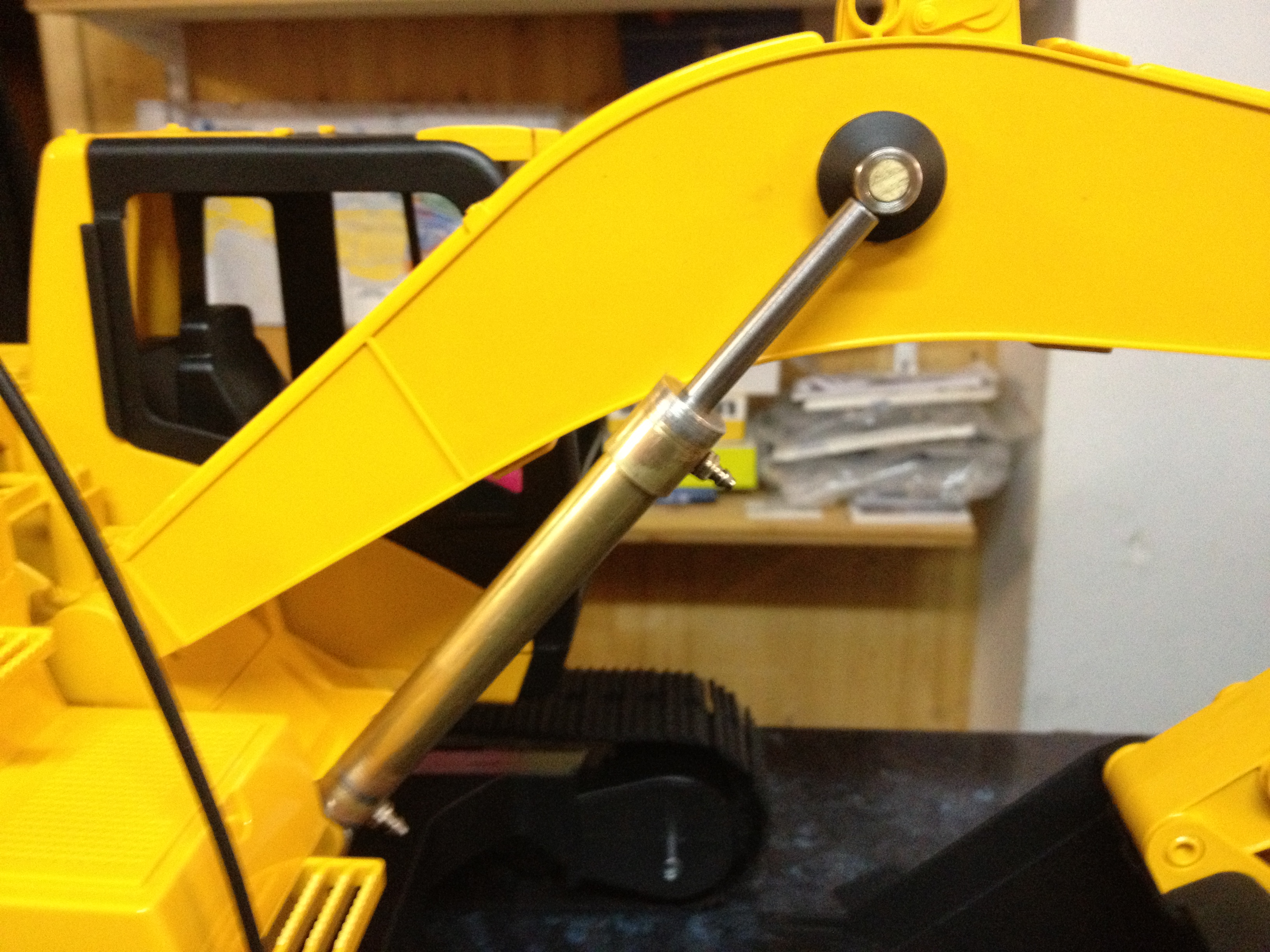

puis début de l hydraulique

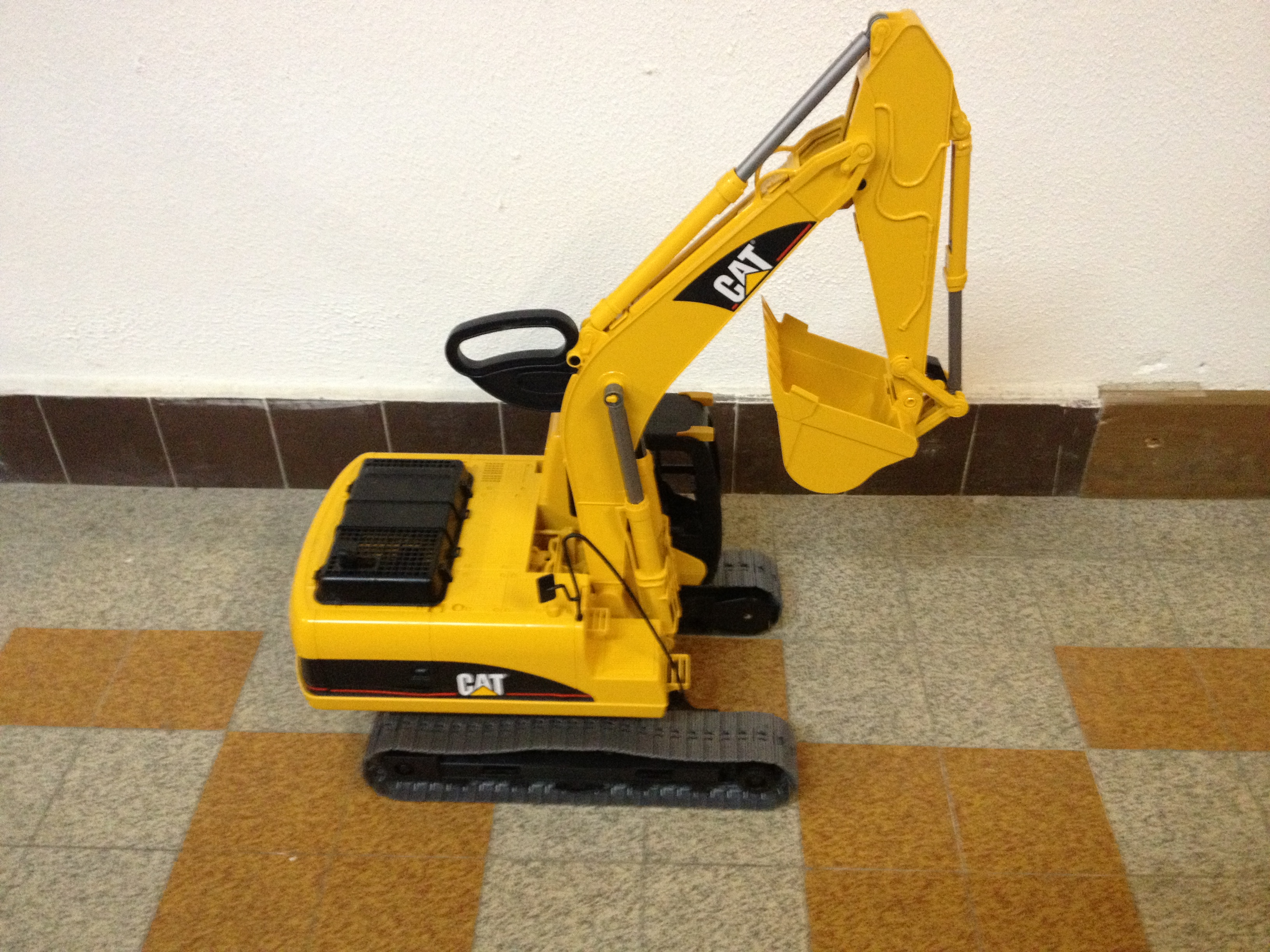

sa commence a avoir de la gueule ! ^^

Messagepar volvo A25 » Mar Mai 07, 2013 3:29
le roulement c'est un roulement de machine a laver ?
Message(s) : 2372
Re: [1/16] Pelleteuse Bruder
Messagepar Guillaume » Mar Mai 07, 2013 3:37
yep 8)
et il rentre pile poile dans le logement du châssis comme si c était prévu pour (:o)

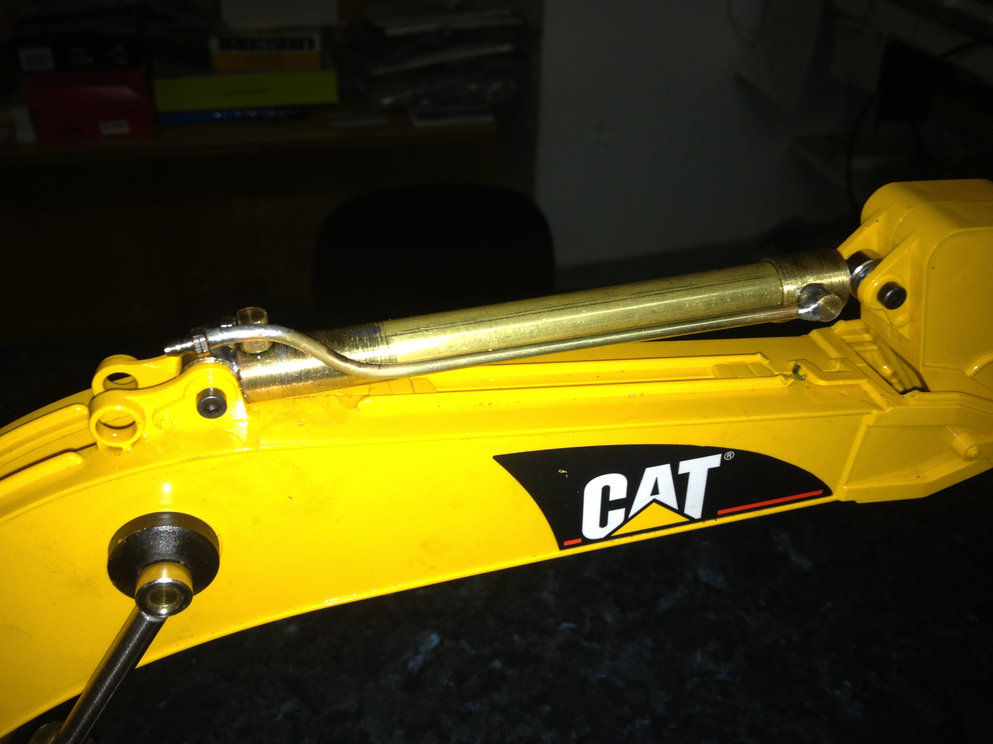

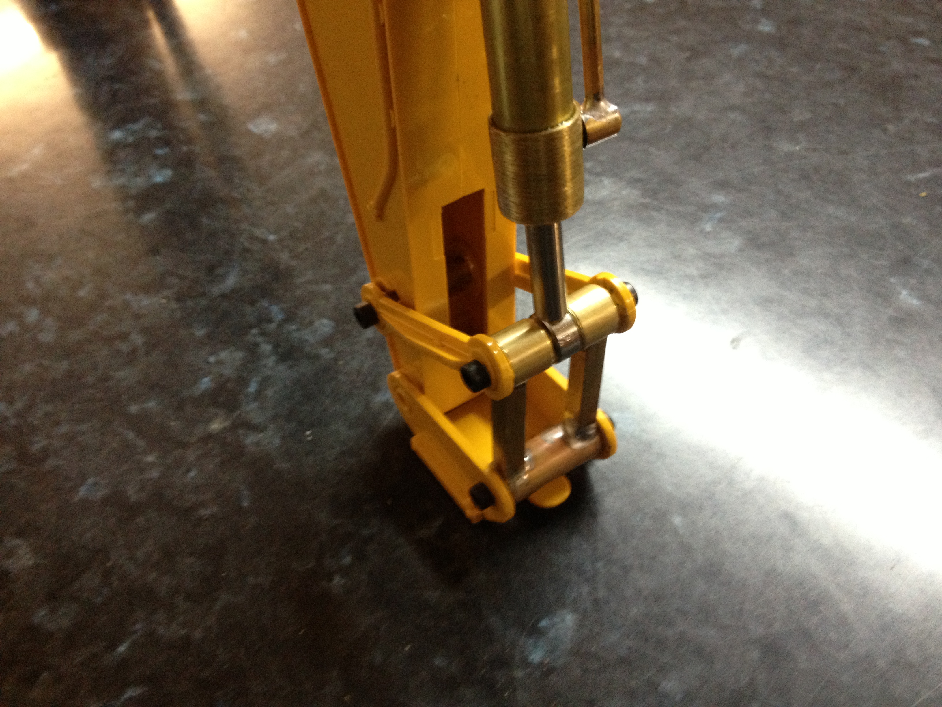

Messagepar Guillaume » Lun Mai 20, 2013 5:45

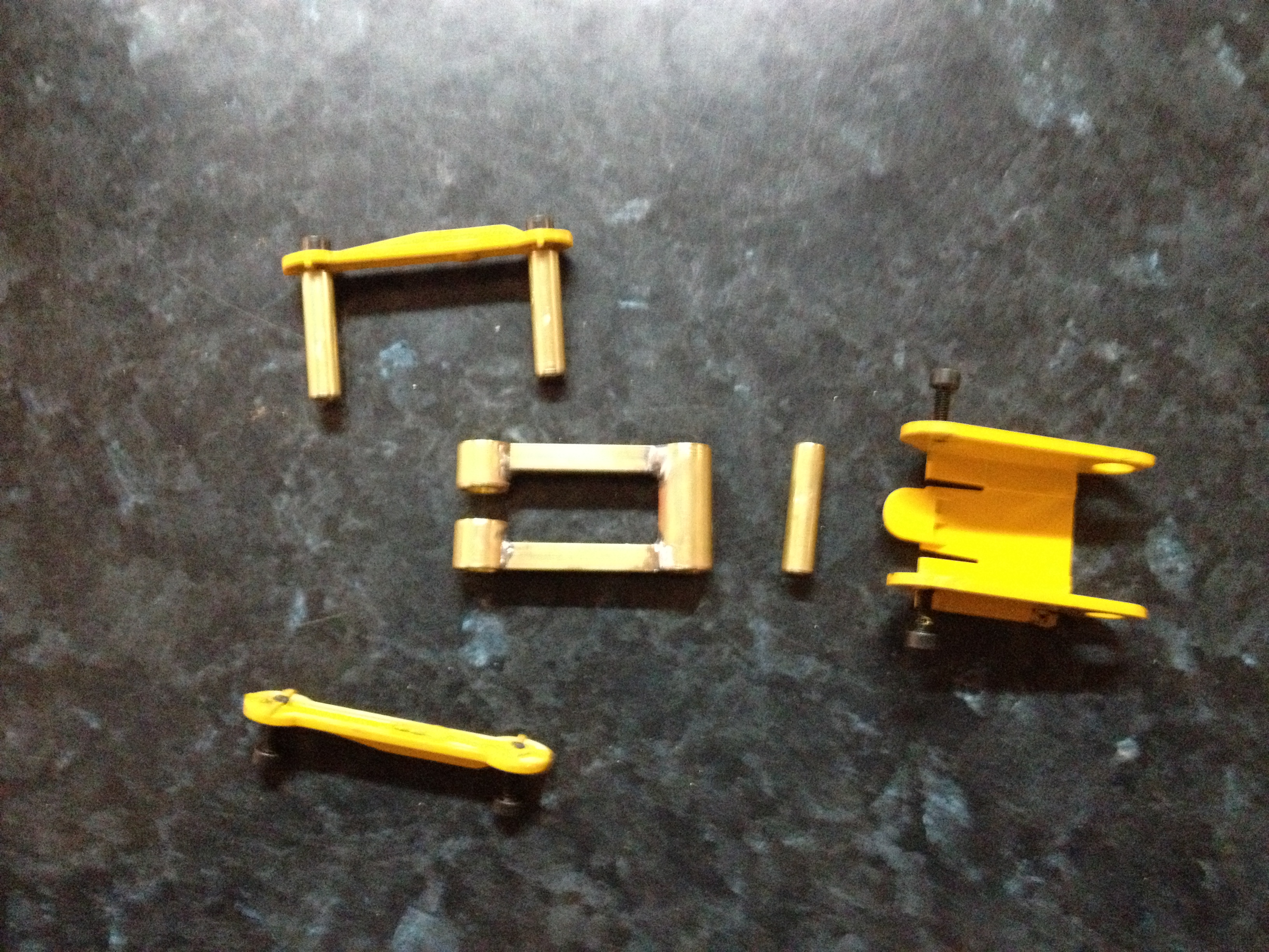

aller j ai repris un peut la pelle aujourd'hui (:o)
réalisation d une nouvelle pièces 8)
puis continuation sur les vérins (:o)

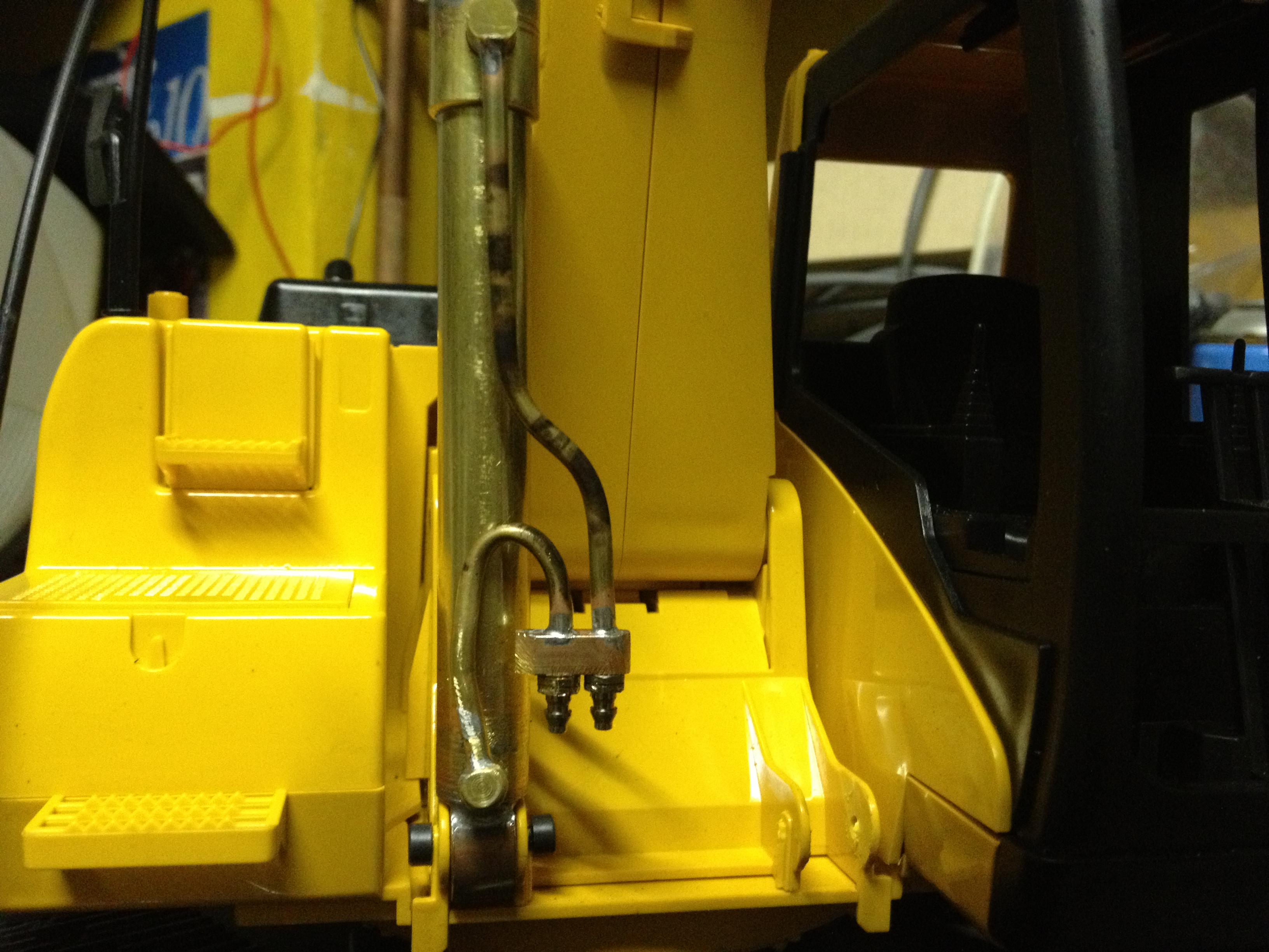

j ai fait des teste de pression et un des vérins avais une fuite interne en bout de courses après vérification en faite le piston dépassais le raccord du coup l entré et la sortie du vérins était relier du coup j ai fait une petit modif sur mon raccord pour qu il pénètre plus profond et du coup il bloque le piston (:o)
sinon 0 fuite sur les 4 vérins (:D
gros plans sur le raccord fautif (:D
