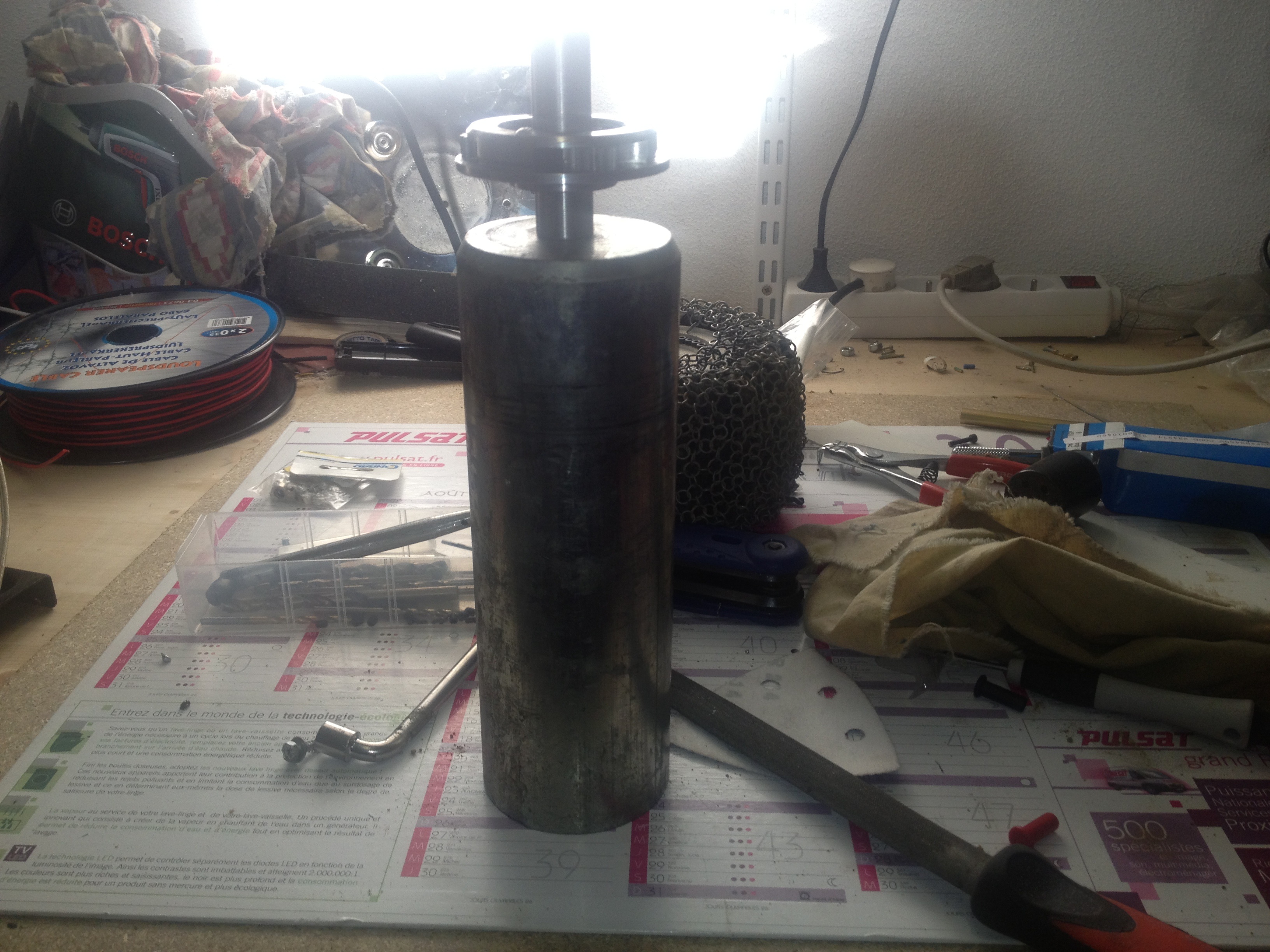

Messagepar Guillaume » Ven Nov 16, 2012 9:47
Petite photo de l élément qui va me servire pour faire mes carter de réducteur, une goupille en acier de télésiège (:o)

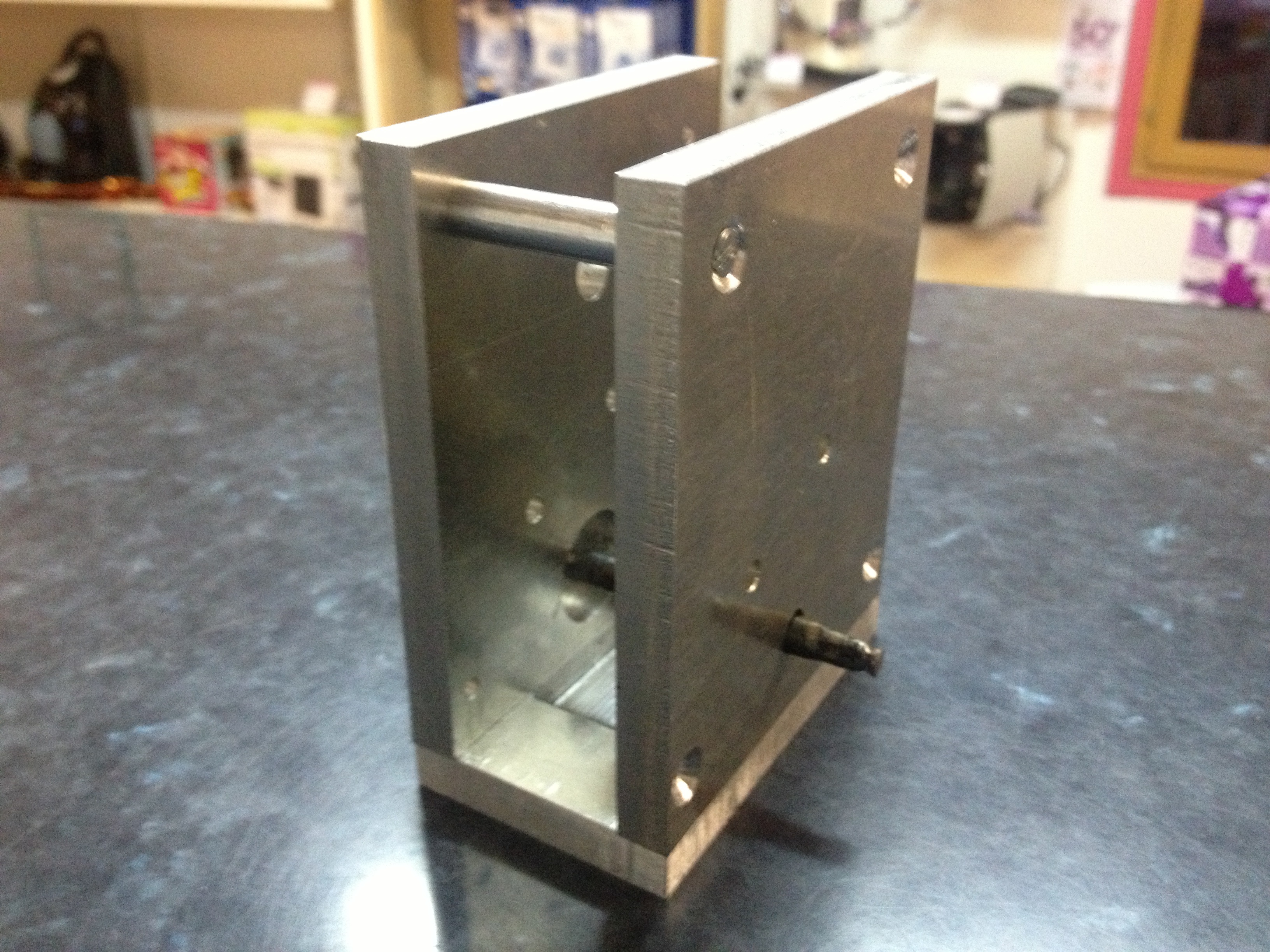

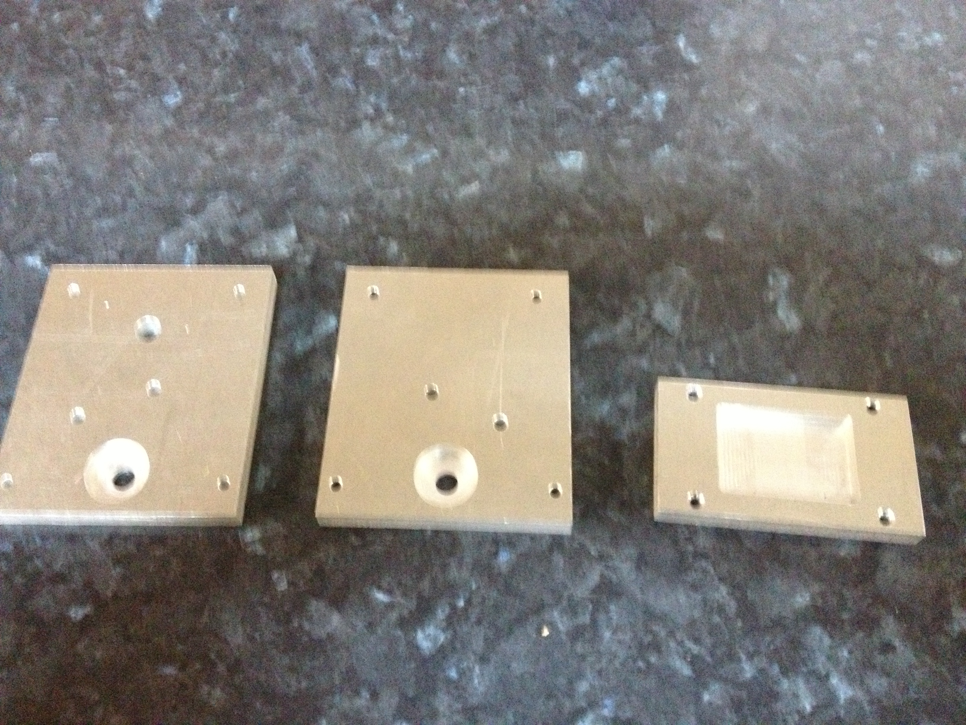

Bon après st rambers ou j ai eu quelque "faiblesse" niveau transmission j ai décider de refaire ma boite de réduction moteur j ai donc appeler mon usineur pour qu il me fasse quelque pièces ^^ que je lui ais au préalable dessiner (:o)
voila les pièces
reste plus qu a me faire des axe et des entretoise de monter le tout et hop dans la machine ! ^^
Merci Christopher ! ^^
Messagepar christopher » Dim Déc 23, 2012 10:19
Alors la,si avec de la plaque de 8 mm,si ça plie,je .... (:o)

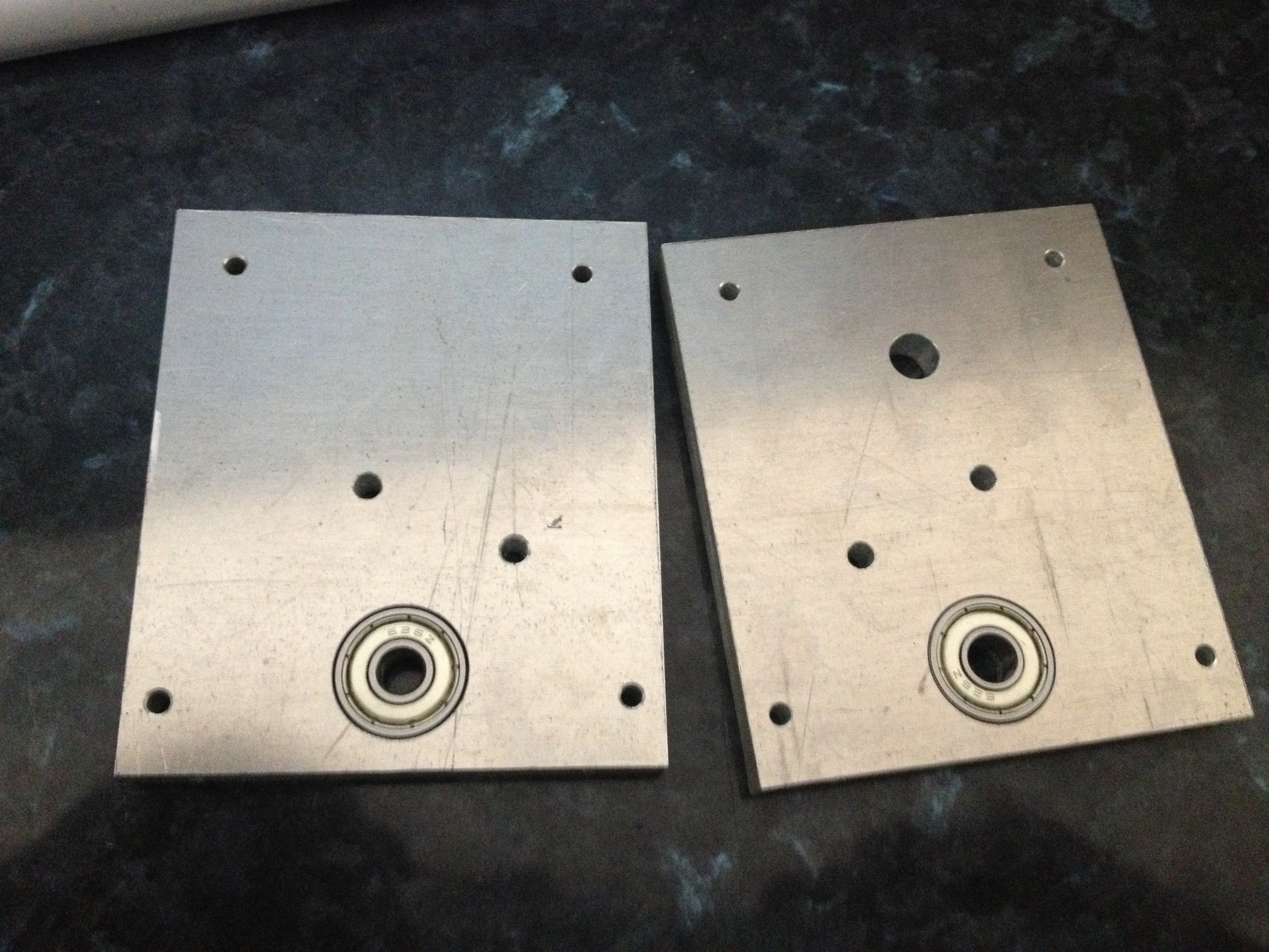

Messagepar Guillaume » Dim Déc 23, 2012 10:41
Pose des roulements qui rentre pile dans leur logement ^^
C est quand même le pied une CN ....
Messagepar marc » Dim Déc 23, 2012 12:18
Guillaume,tu as de la chance de connaitre un usineur qui tien les cotes...apparement certain on des soucis de sous-traitance.. 8o( 8o(

Messagepar Guillaume » Dim Déc 23, 2012 4:20
oh tu sais marc c est ou on sais usiner ou on sais pas (:o) et un croquis ne remplacera jamais un bon plan bien réalise ^^

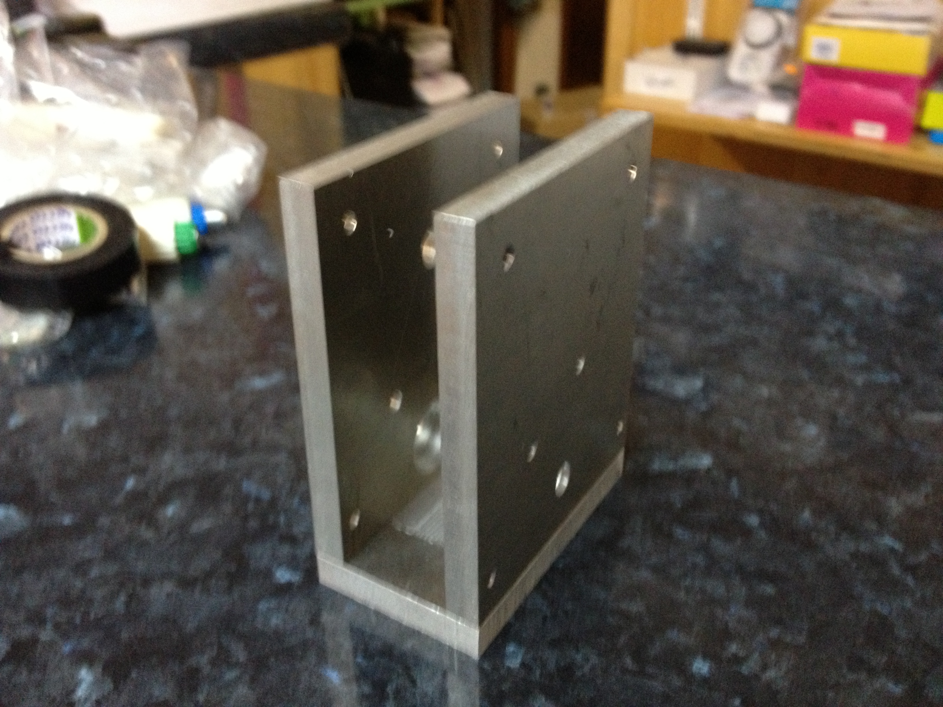

Messagepar Guillaume » Dim Déc 23, 2012 5:26
Entre 2 client cette après-midi j ai réaliser un entretoise au tour et me suis rendu compte que sa fesais 3 mois que je ne m en était pas servis comme quoi un tour n est pas forcément indispensable (:o)
Voilà la gueule que sa va avoir beaucoup plus costaud que l ancien (:o)
Aller encore 3 a faire plus tout les axe des pignon qui seront fais dans de la tige chromée comme celle de mes vérins
