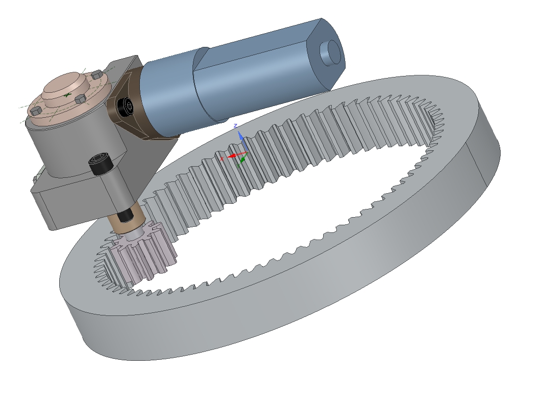

Après les barbotins, les coupelles de support de vérins de flèches et le joint tournant, il est temps de s'occuper de la rotation de tourelle.
Pour m'amuser un peu et donner du style à la machine, j'ai réalisé une conception à base d'un moteur avec réducteur de faible diamètre que je place le long du châssis sous le bras. Un ensemble pignon vis sans fin assure le renvoi d'angle.
Voici à qui cela ressemble.
La couronne et le pignon sont d'origine, 76 dents pour la couronne et 10 dents pour le pignon. Le couple renvoi d'angle est composé d'une vis deux filets et d'un pignon 20 dents.

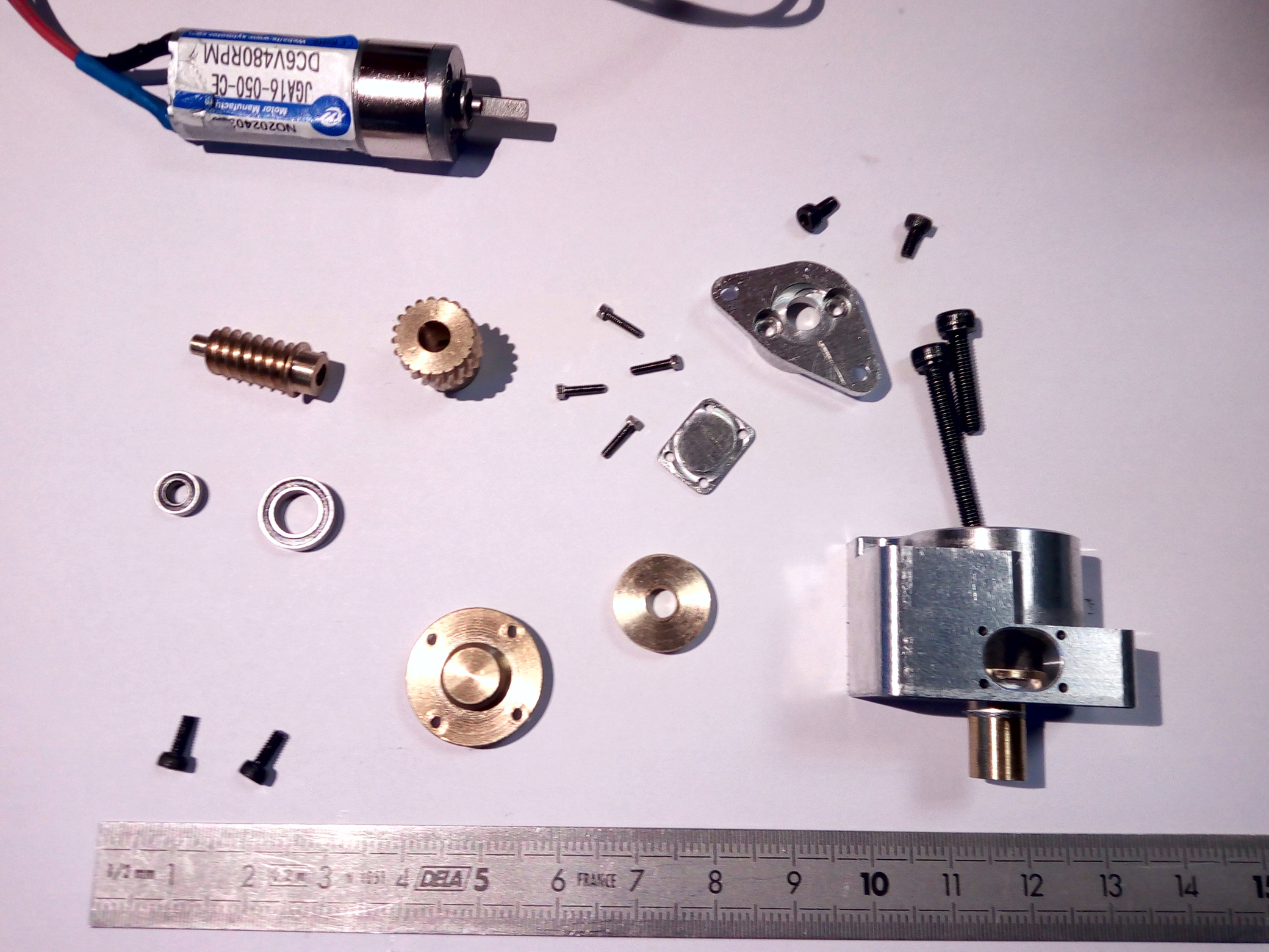

Voici les composants achetés :

Voici l'ensemble des pièces qui composent le système de rotation. Les pièces fabriquées sont :
- Le corps, le support moteur et la plaque de fermeture en alu.
- Le couvercle, le guidage d'arbre et l'axe de vis sans fin en laiton.
Message(s) : 1334
