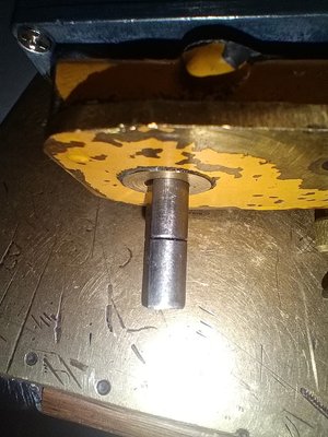

Changement des deux moteurs, et prolongement des axes.

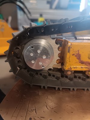

Usinage de deux nouveaux barbotins.
barbotin 942

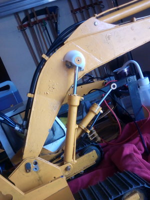

Le bras a un peut travaillé est les fûts de vérin frottaient contre.
Réalisation des coupelles pour espacer les vérins de la flèche:
coupelles montées

Juste un bemol,les barbotins me sont trop brute d'usinage...Angles casses,chanfreins et rayons manquent.Allez Nono a tes limes...

Chanfreine au moins les sommets de dents,tu va abimer les chaines
Message(s) : 2775
Messagepar Nono25 » Ven Mai 10, 2024 12:06
marc a écrit:Chanfreine au moins les sommets de dents,tu va abimer les chaines
On a pas toucher au dents on a juste usiné le moyeux, j'ai juste passer un coup de toile pour qu'il y ai un bonne appui entre les dents et le moyeux.
