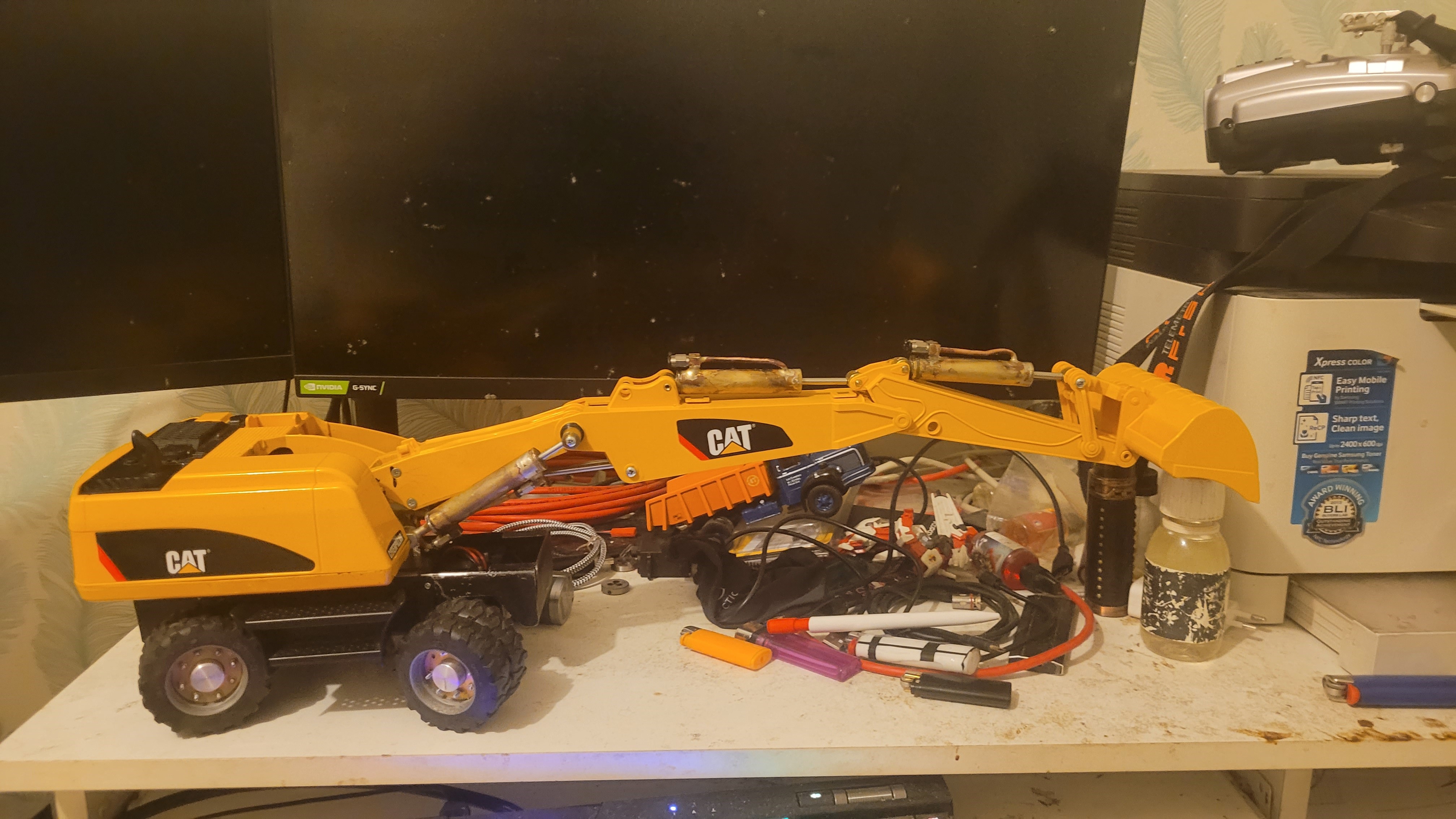

Revenons à la pelle, le sujet des CNC ayant bougé ailleurs. Voila donc les évolutions. On commence à en voir le bout. Quand le bras tient tout seul çà sent bon. Voila les photos. J'ai encore les vérins à cabler et le Joint tournant à terminer, quelques détails mais elle est presue opérationnelle.

Bamo a écrit:Quand le bras tient tout seul çà sent bon.
En plus sans huile c'est magique :o :o :o :o
Pourquoi as-tu préféré des raccords automatiques plutôt que des tétines? Tu comptes démonter fréquemment les vérins ?
Tu touches presque au but, on va bientôt la voir prendre vie (+)

Messagepar Bamo » Mar Mai 23, 2023 9:35
les quick, çà ne se démonte pas, mais tu as très peu de risque que çà saute, et puis j'utilise du tuyau polyamide de 3, très résistant à la pression mais les tétines c'est une horreur à mettre car elles sont un peu grosses, ces quicks sont parfaits pour ces durites. J'ai gardé les tétines sur la pompe et le filtre à huile. Elle me resserviront peut être si je fais un chemin de cables avec des tubes rigides le long de la flèche

Messagepar Bamo » Mer Mai 24, 2023 7:39
Si tu as une méthode pour enlever le tuyau du quick, je suis archi preneur, j'ai câblé un chouilla court un vérin qui tire légèrement sur le distri en position horizontale, et j'aurai bien aimé lui mettre un tube de 2mm plus long. Mais impossible de le ressortir.
edit : oublies, je suis un boulet, depuis le début je pensais qu'il fallait tirer sur la bague noire et pas pousser. les tubes sont sortis tout seuls, j'ai pu en mettre des plus longs. La je fais les premiers essais de pompe. Je n'ai pas encore eu mon réservoir, je sais pas si c'est pareil pour vous, mais la poste en ce moment une catastrophe. Il a fallut 5 jours pour qu'ils prennent en charge un colis au départ de ma boite aux lettres, j'attend un colis de Magom depuis presque 15 jours, et une autre en provenance d'Annecy depuis plus de 10 jours
