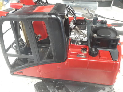

j ai fini de changer tout les servos. j ai aussi changer les variateurs par des thor pour la propulsion et le vérin électrique de stab et j ai du coup installé un module BEC la tourelle était déjà en thor15. j'ai aussi changé le ventilo par un 20mmc'est pas très beau mais super efficace.
C'est le faite que mon ventilo avait péter que le servo a grillé.

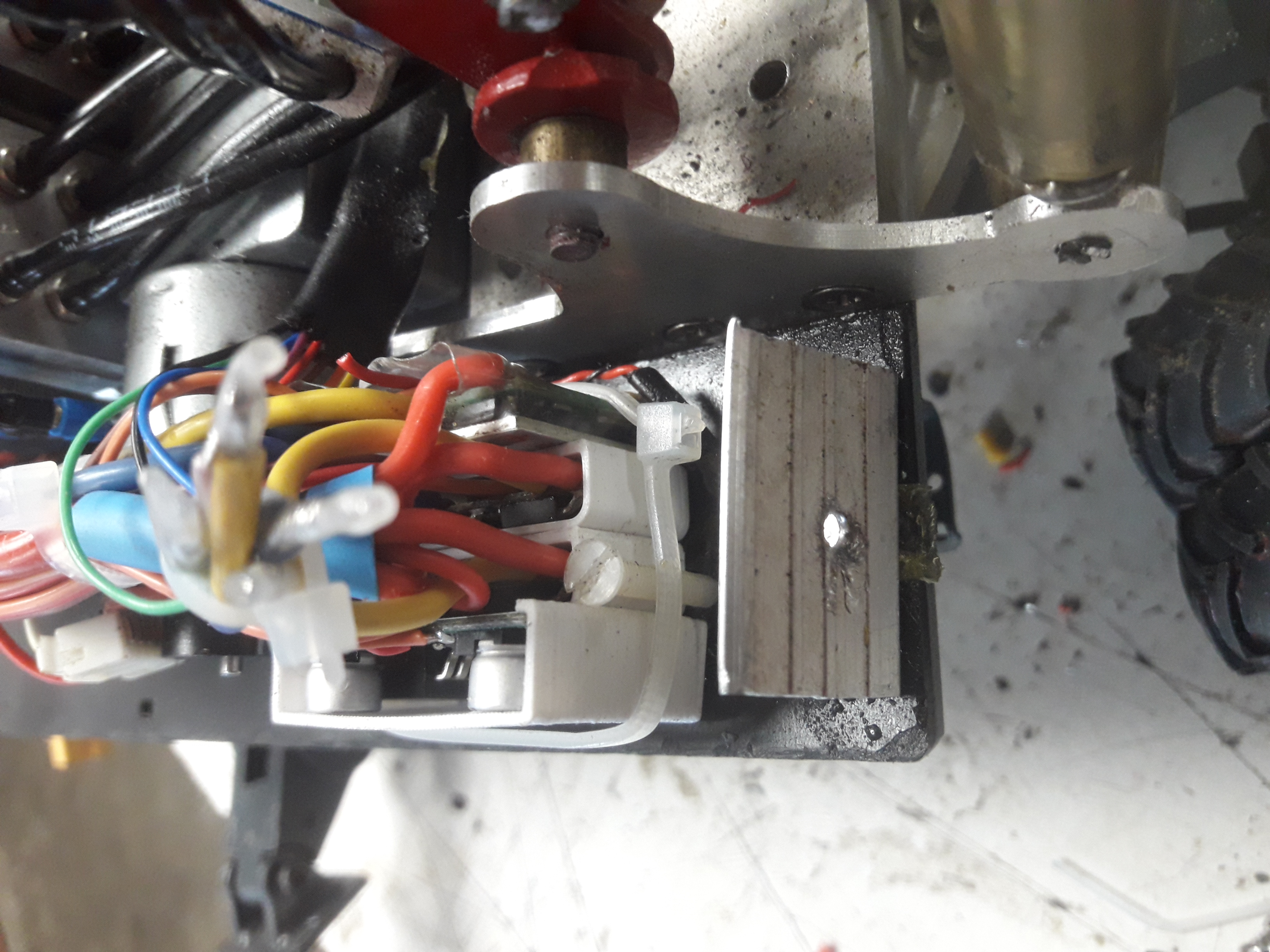

Messagepar volvo A25 » Dim Mai 21, 2023 6:06
le montage des thors
