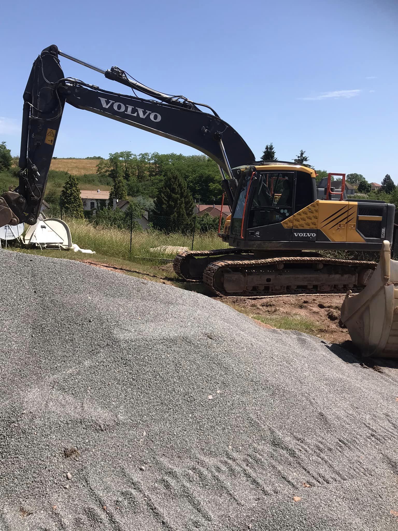

Messagepar DEGBRAYCIND71 » Mar Fév 28, 2023 4:11
Réelle
la mienne 1/14 pour mon projet la faire en hydraulique
