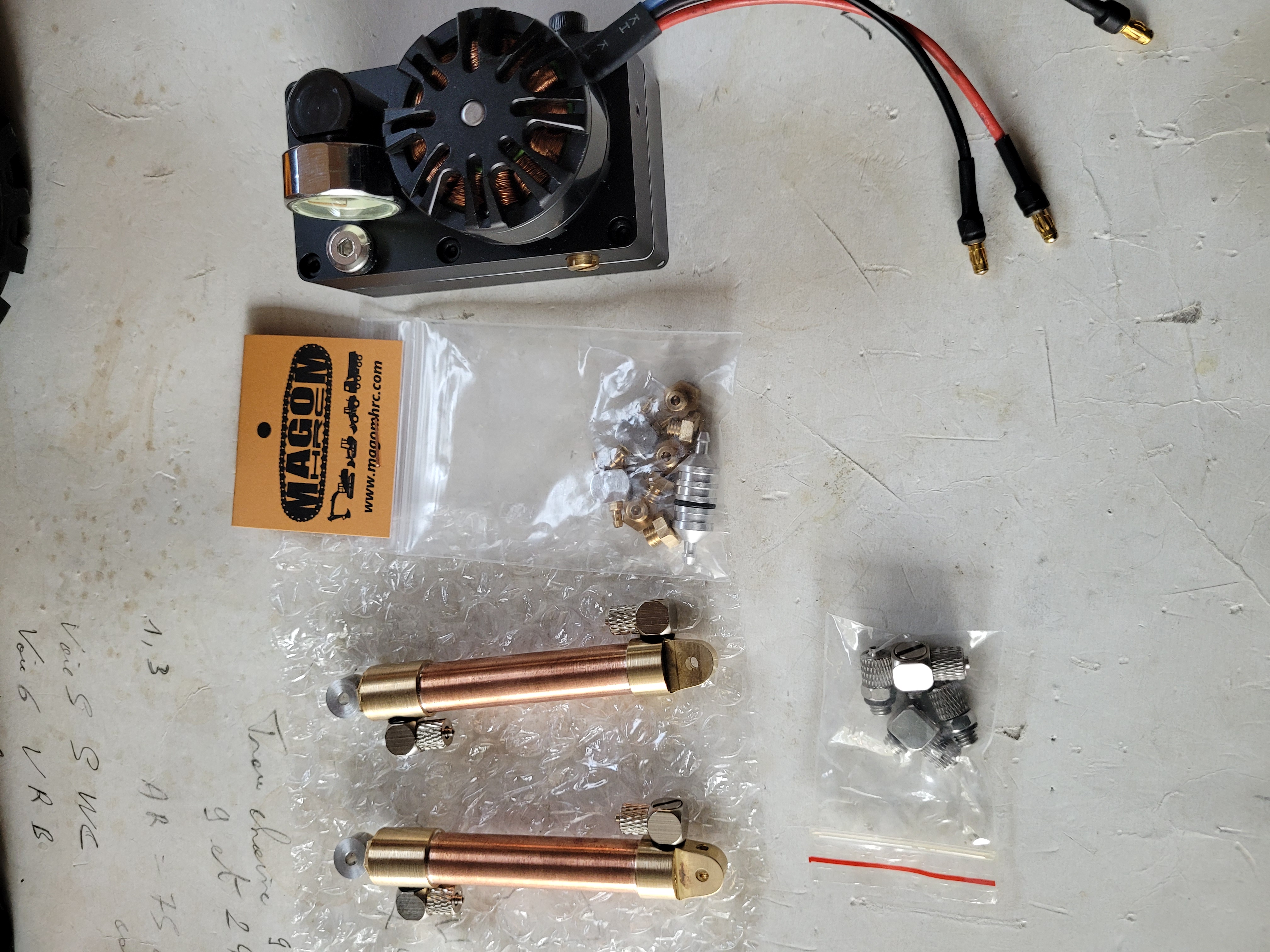

Aujourd'hui reçu ma pompe et vérins Magon mais uniquement les 2 vérins de levage de 12mm
La pompe est celle de la pelleteuse Volvo ec 160 rc Hydraulique. je vais surement lui faire un démontage et un test avant mise en route dans le chargeur...
A voir si tout peut être intégré !
