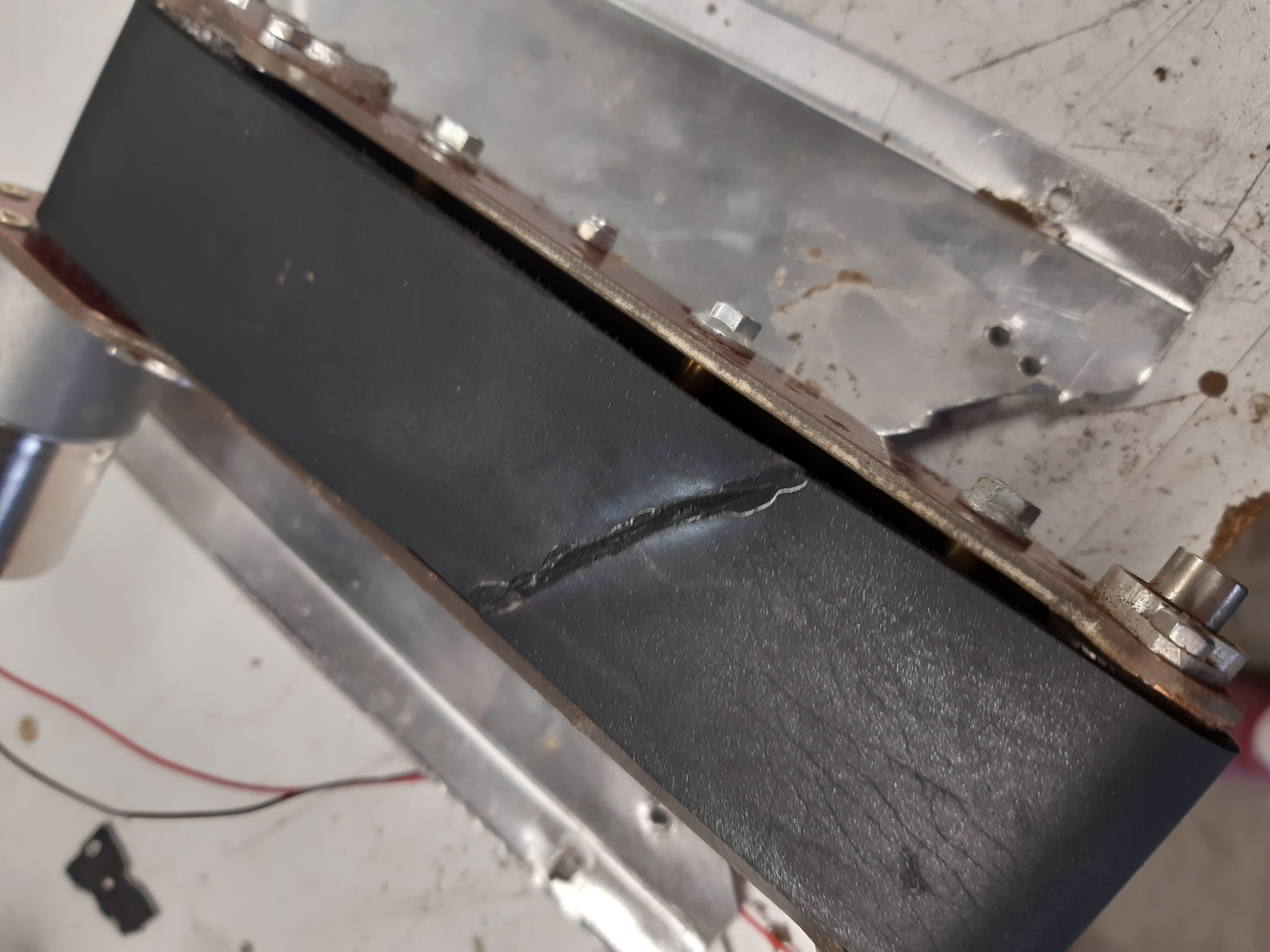

Messagepar volvo A25 » Dim Sep 14, 2025 6:14
j ai fait quelques essais en collant le tapis bort a bort ça marche mieux que par recouvrement. et ça tient vraiment bien en tirant dessus le tapis se déchire pas sur le collage mais a un autre endroit. voici le rouleau plein de terre après des essais avec de la terre.
ça marche encore et c'est facile a nettoyer le cas échéant.
