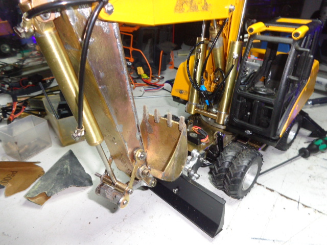

et voila c'est fini ou presque ... il reste a faire des dents pour le godet d 'autre godets
et la peinture donc démontage peinture et remontage donc du boulot.
Messagepar volvo A25 » Ven Avr 17, 2020 8:02
pour l 'instant la pompe marche super bien le débit est très bon voir trop c'est très compact. pour la fiabilité on en reparlera dans 15ans je te dirai si c'est Marc qui gagne avec ça pompe ou pas il serrai logique que la pompe de marc en acier marche mieux dans le temps.

Messagepar volvo A25 » Sam Avr 25, 2020 7:35
j ai usiné les dents du godet en faisage sur les deux faces.

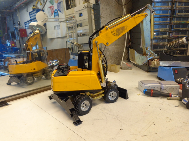

Messagepar volvo A25 » Dim Oct 16, 2022 1:06
hello les zamis
j'ai démonté ma pelle complètement pour la repeindre puis un coup de microbillage et de barbouille. un beau bleu cerise comme d'habitude.
j'ai commencé le remontage ce weekend.
et la je me dit et si je motorisais les stabilisateurs.
le truc c'est que avec ces trains roulants de mini crawler j'ai de l'adhérence pour rouler mais pour chargé c'est un peu la merde.
il y a la lame qui fait un peut le job mais c'est moyen.
il me reste une voie de libre sur le récepteur donc la possibilité de motorisé les stabilisateurs. mais comment faire? hydraulique on oublie vu la taille du bestiau. un servo électrique il vas forcer en tension en permanence et chauffer en bouffent beaucoup de courant . j'avais pensé a un servo linéaire mais visiblement ça n'existe plus "si vous avez un tuyaux je prends" .je vais donc essayez d'utilisé un vérin électrique.
donc sur baboulexpress j 'ai trouvé un petit variateur avec un vérin de longueur convenable pour 30boulles je commande le risque est limité.
et je commence a dessiné tout ça.
si vous avez des idées je suis preneur il me faut un truc qui résiste a la terre c'est très bas donc les engrenage et crémaillère sans carter c'est a éviter .
