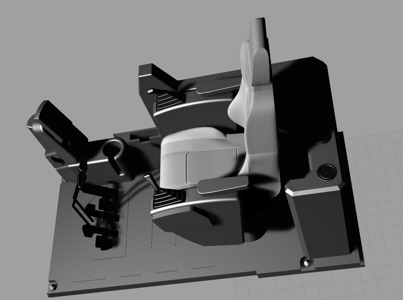

Je me permets de mettre les détails de l'intérieur de la cabine :
Modélisation :
Modèle imprimé en 3D :
