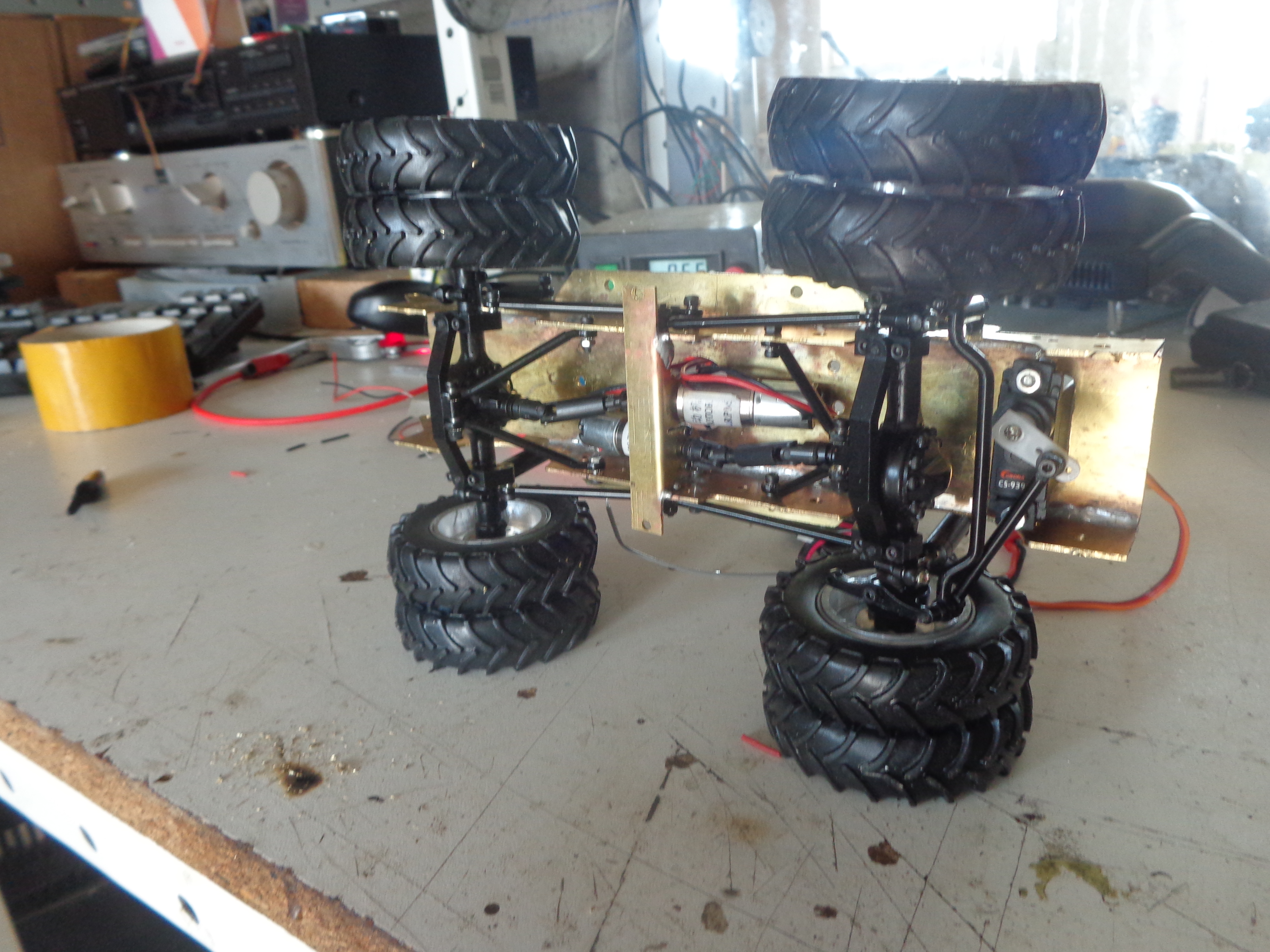

donc voici la construction du nouveau chassis et train roulant:
les pneus c'est du siku . première étape évider les jantes
Messagepar volvo A25 » Dim Mai 28, 2017 8:40
puis faire des jantes et moyeux compatible avec les ponts du crowler 1/18
Messagepar volvo A25 » Dim Mai 28, 2017 8:43
j'ai pris les pneus les plus fin possible

Messagepar volvo A25 » Dim Mai 28, 2017 7:08
les ponts sont sans différentiel et la pelle n'est pas lourde 2 a 3 kg ça devrai le faire.
j'ai changé les ressorts dans les amortisseurs par des plus dure.
Messagepar volvo A25 » Sam Juin 10, 2017 8:13
j'ai finalisé le chassis voici le résultat. il manque les cales pieds et autre détails
Messagepar volvo A25 » Sam Juin 10, 2017 7:35
Petite avancée
Messagepar christopher » Lun Juin 12, 2017 5:54
Ca prend forme,bon boulot :super:
Si tu veux faire maquette,il y a que un pont qui est oscillant,l'autre est fixe
