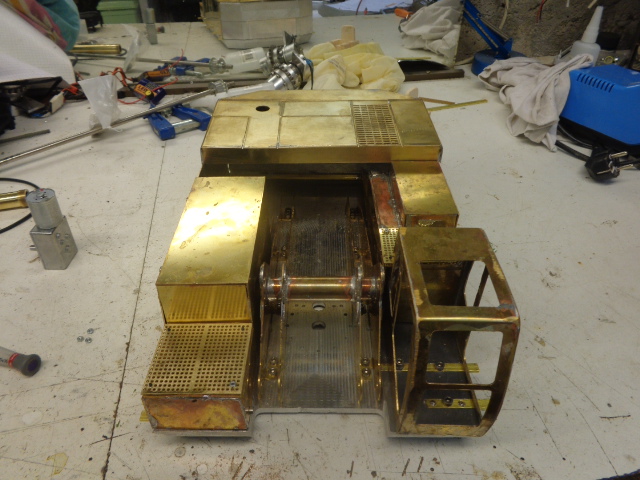

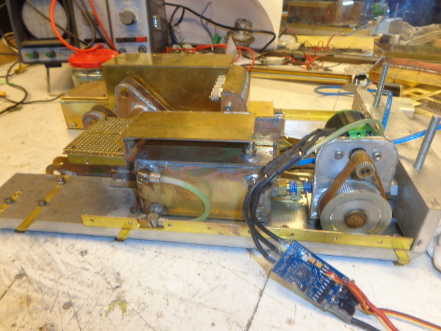

Messagepar volvo A25 » Ven Déc 30, 2016 10:14
Cette semaine j'étais en vacances donc ça bien avancé. je me suis soudé une bâche pour l'huile hydro ça ma pris une journée 50M3 de gaz 30Kg de soudure et brasure et 30000000 de nondedieudeputaindemerde mais en fin j'ai réussi a le faire étanche éprouvé a 7bars.
la pompe hydro est gavé par gravité sur le réservoir et au plus cours.
j'ai monté aussi 3 silent-bloc sous le socle de la pompe. j'ai également monté le disti magom M5.
