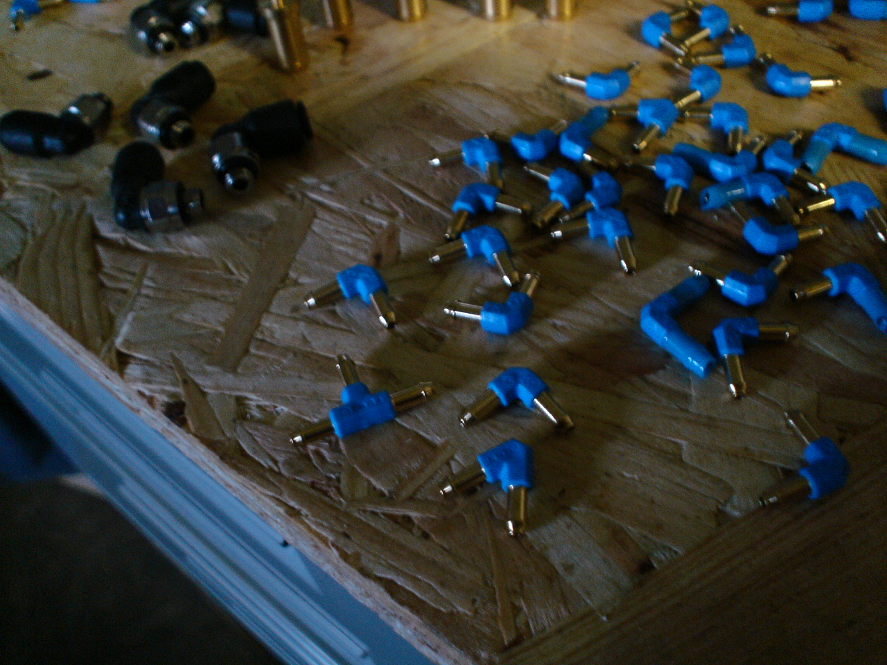

super . si les petit vérins font tu as déjà gagné beaucoup de temps.
tu les as raccourcis ?
si tu as besoin de petit T et coude pour ton hydraulique tu demandes . J'en ai eu un arrivage pour du petit tuyau de 2,4

Merci pierre pour les Y enfaite je les ai déjà acheté.
