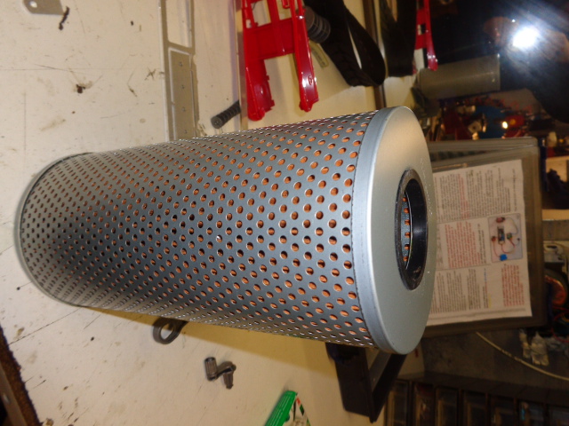

j'ai reçu le filtre merci mon christo.
il faut que je trouve un moyen de le découper proprement.

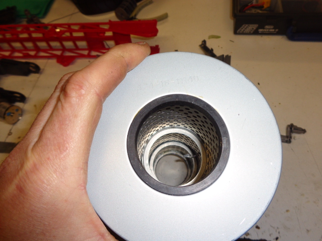

Messagepar volvo A25 » Sam Déc 27, 2014 6:15
j'ai vidé le filtre après l'avoir découpé a la CN

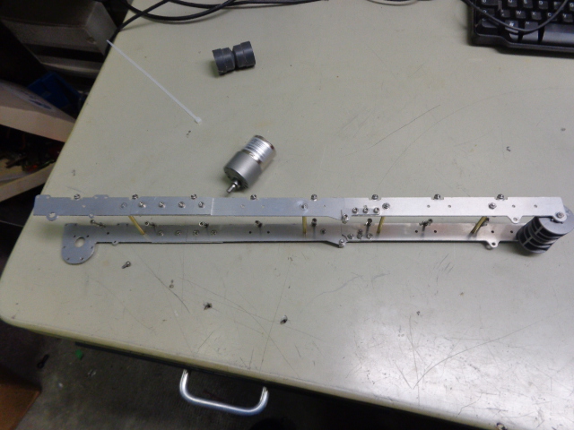

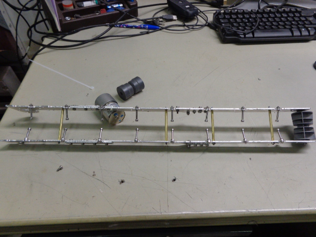

Messagepar volvo A25 » Sam Déc 27, 2014 6:16
et j'ai commencé le montage du convoyeur.

Messagepar Guillaume » Sam Déc 27, 2014 6:18
tu va quand meme refaire les poulie en plastique j espere ! :happy1:

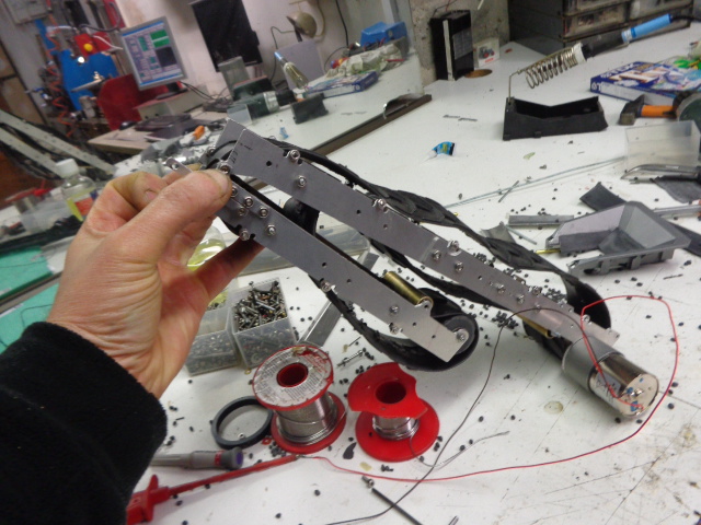

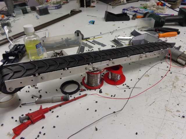

Messagepar volvo A25 » Dim Déc 28, 2014 9:06
j'avais vu la vidéo ça va ressembler a ça mais avec deux convoyeurs un sur le côté et un au cul. il y aura aussi des roues.
pour le convoyeur voici monté en position fonctionel et plié pour le transport.
ça pas été une petite affaire a faire fonctionner j'ai du monté des rouleau avec des roulements a billes .....

Messagepar christopher » Dim Déc 28, 2014 10:22
Ta même fait le tapis qui ce plie :-)
Par contre, le moteur toujours en haut, pour tendre le tapis

Messagepar volvo A25 » Lun Déc 29, 2014 7:33
christopher a écrit:Ta même fait le tapis qui ce plie :-)
pas con mais trop tard et pas évident avec ces gros moteurs

Messagepar marc » Lun Déc 29, 2014 8:37
Oui,mais dans ce cas c'est surement un a ventage pour que le "brin mou" du tapis puisse prendre la forme donnee par l'inclinaison des rouleaux et le poids du granulat...

Messagepar Guillaume » Lun Déc 29, 2014 10:00
j ai tester sur mon petit crible bleu que j avais a cordele et ba y a pas photo moteur en bout de tapis sa force moins (surtout sur le tapis bruder qui est élastique) et le tapis a moins tendance a patiné :merci:
