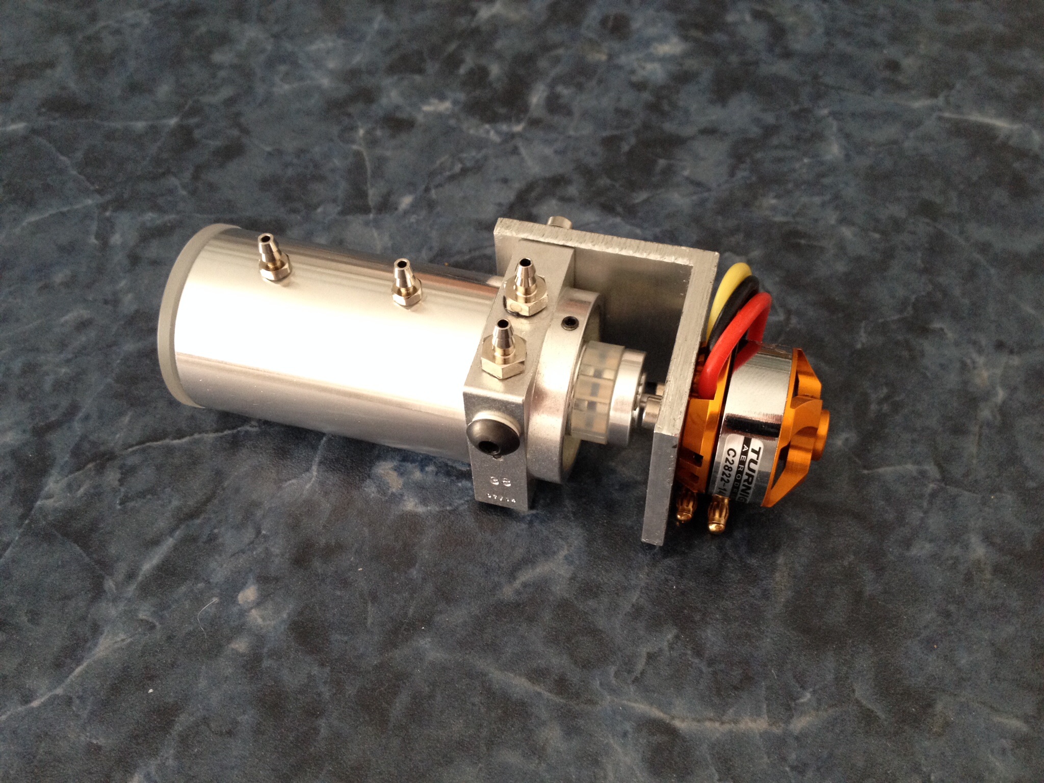

Messagepar Kris_77 » Sam Août 16, 2014 9:46
Des nouvelles avancées.
Modification de la pompe Leimbach avec un petit moteur brushless.
J'en profite pour commencer la peinture. J'ai chois la couleur des pelles O&K

Messagepar cater38 » Dim Août 17, 2014 9:58
Simple mais efficace :super:

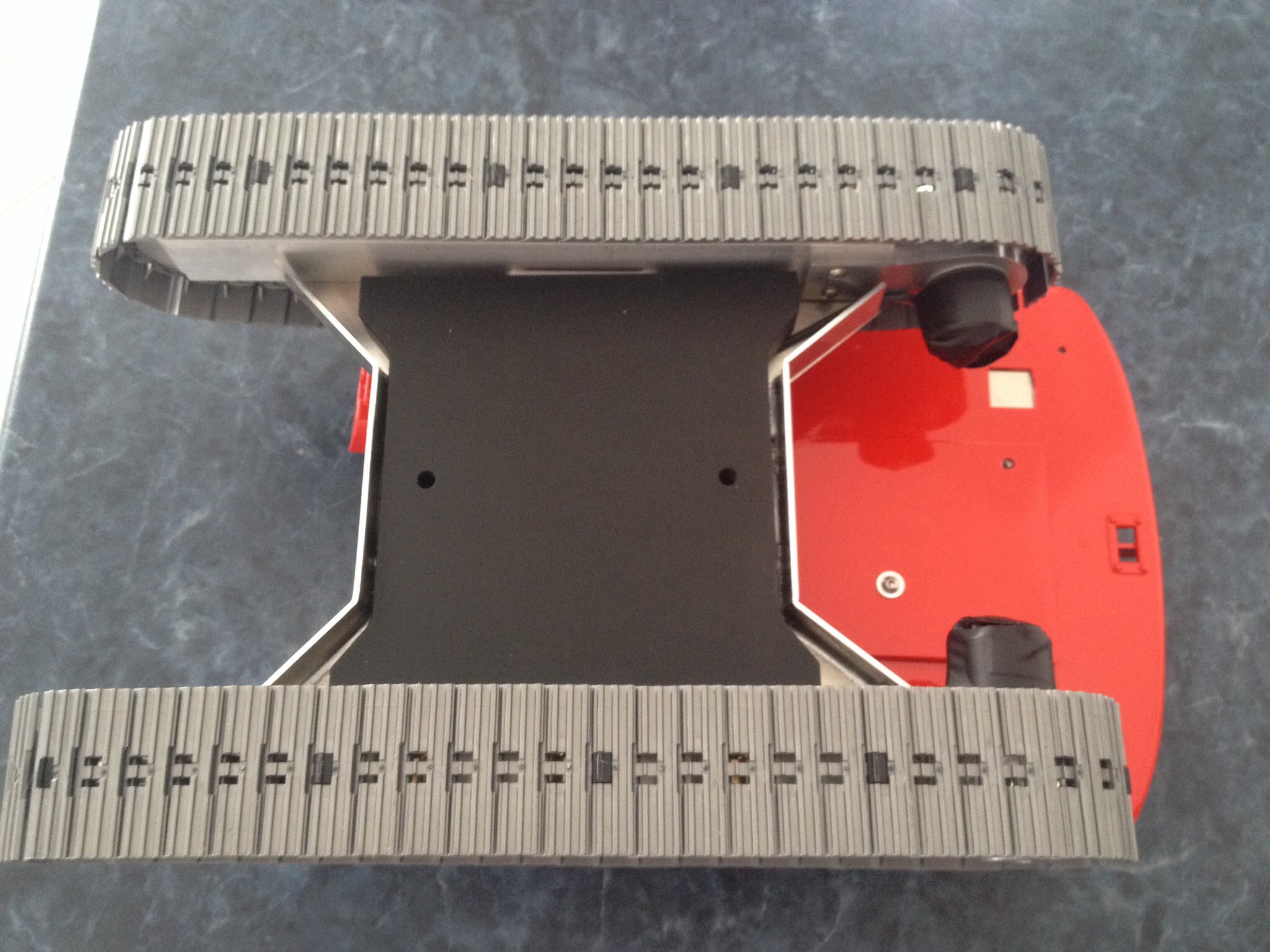

Messagepar Kris_77 » Mar Août 19, 2014 6:37
Petite avancée...
Et installation du contre poids de châssis. (1.6kg)
Apprêté et peint pour éviter de corroder le châssis alu

Messagepar Guillaume » Mar Août 19, 2014 8:11
très joli et très propre ! :super:
et vu la taille de ta batterie tu va avoir de l autonomie ! :super:

Messagepar Kris_77 » Mar Août 19, 2014 8:25
Merci Guillaume.
Oui j'ai pris une 3s 5000mAh ça devrait tourner un petit moment :)
Pour le reste, oui c'est propre et bien rangé mais pas encore les durites ni l'électro lol
