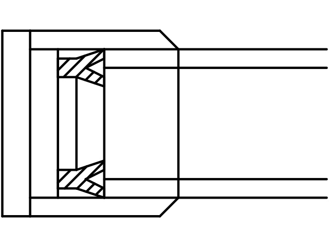

Merci les gars,
Oui c'est bien ces joints, je les monte le v coté huile
C'est peut être un provisoire mais soit mettre un à 90° ou le mettre sur le dessus comme les autres car ton vérin dépasse de la lame. Quand tu vas faire un cordon, les matériaux vont frotter le raccord.
Lrz76 a écrit:Pour le petit vérin, c'est possible de faire une tête démontable, mais ça augmente la section du vérin en tête, j'ai peur que sa face pas beau
et si un jour ru doit changer tes joints un coup de chalumeau et sa sort facilement
