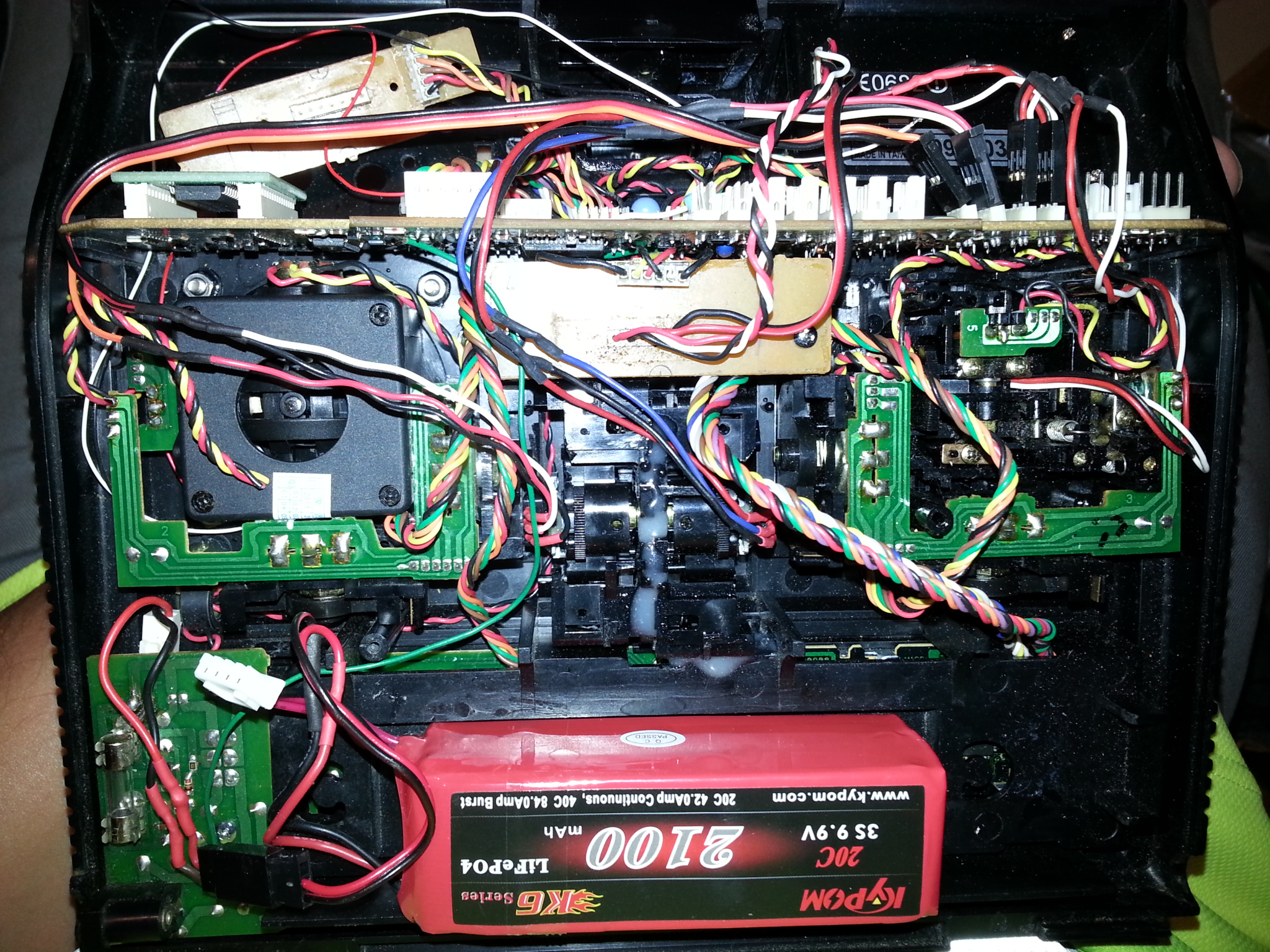

Pas encore essayé avec l'huile mais changement des manches de la radio
Mais quel galère avec les potars, pourtant même valeur que ceux d'origine 5kohm. J'avais déjà eu le problème avec ceux au centre de la radio, pour les chenilles, mais là le problème est inverse. Les servos se déplacent sur leur course total pour quel mm de déplacement du manche donc la pelle est vive :roll: Du coup, j'ai récupéré ceux d'origine et modifié un peu les nouveaux manches (:oD (:oD

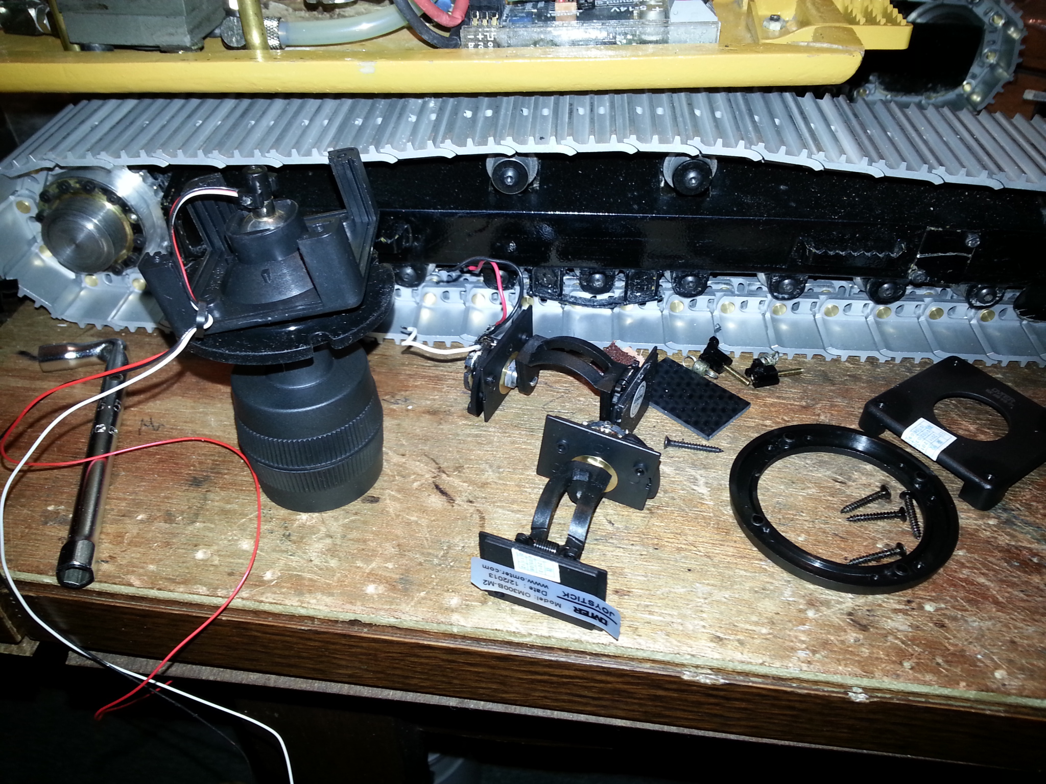

Messagepar cater38 » Ven Avr 11, 2014 8:29
Il reste encore l'autre manche à installer.
Cette radio est facile à modifier, en format pupitre, maintenant d'occasion pas chère à comparer d'une FX-20, FX-30
L'expo n'aurait rien changé car ça serre à adoucir le mouvement autour du neutre ou en fin de course mais de joue en rien sur le débattement. Là j'avais le débattement complet du servo en déplaçant 1/4 du manche :? 8o( 8D
Les entrailles de la radio
Le manche en attente de modification et d'installation
Surtout, c'est pour remplacer les inters des manche car ceux-là pivotent proportionnellement et retour au neutre
