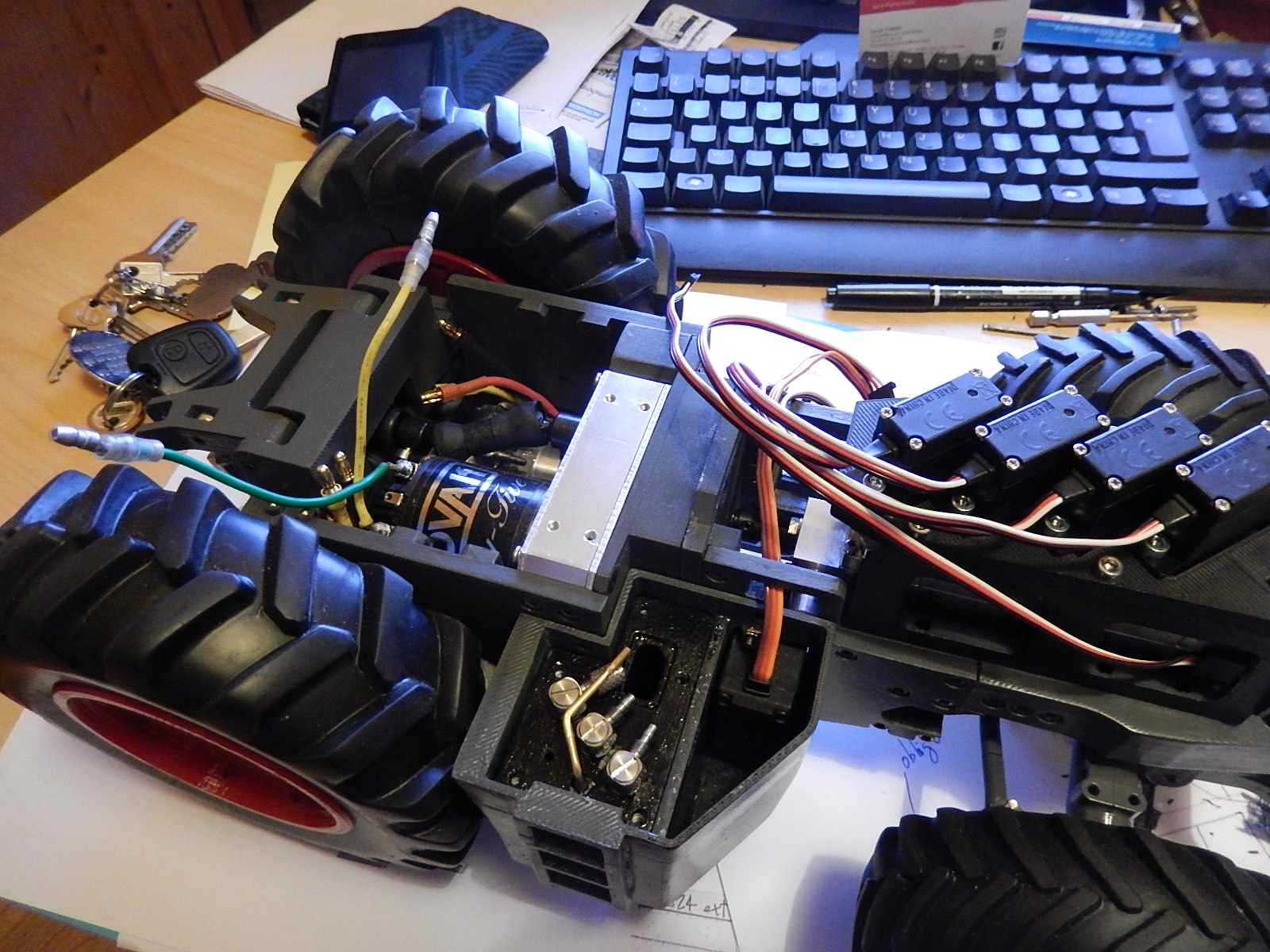

Sur tes pièces en 3d , une foie finit tu as beaucoup de travail de ponçage ????

Astucieux de placer les servos obliquement....je suppose que ça te permet de gagner un petit quelque-chose en largeur ?

Papy a écrit:Astucieux de placer les servos obliquement....je suppose que ça te permet de gagner un petit quelque-chose en largeur ?
Exactement
sasa a écrit:Sur tes pièces en 3d , une foie finit tu as beaucoup de travail de ponçage ????
Non pas temps que ça en fait il y a que la surface inférieur qui demande "beaucoup" de travail, sinon ça va
Merci pour vos commentaires

les distributeurs roobe te bouffe toute la place. la pompe et le réservoir rentre encore?

volvo A25 a écrit:les distributeurs roobe te bouffe toute la place. la pompe et le réservoir rentre encore?
Tout rentrer dans un tracteur au 1/14° est très dur. D'ailleurs je penses que je risque de devoir utiliser une partie de la cabine.
Sinon le réservoir est comme sur le vrai:
Et la pompe est la:

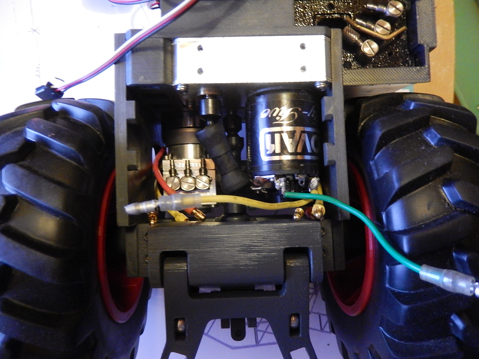

Messagepar sasa » Lun Avr 07, 2014 9:49
Effectivement c'est très très serrer........ :shock:
Se qui est sur , c'est qu'avec la boite RC4WD et le moteur NOVAK tu va pouvoir grimpé au arbres , et même faire du crawler.... (:o)
C'est quoi la pompe que tu as mit dedans ???

sasa a écrit:Effectivement c'est très très serrer........ :shock:
Oui à première vue il y aura assez de couple mais je pense changer le moteur pour gagner un peu de vitesse.
Pour la pompe c'est une ROBBE
