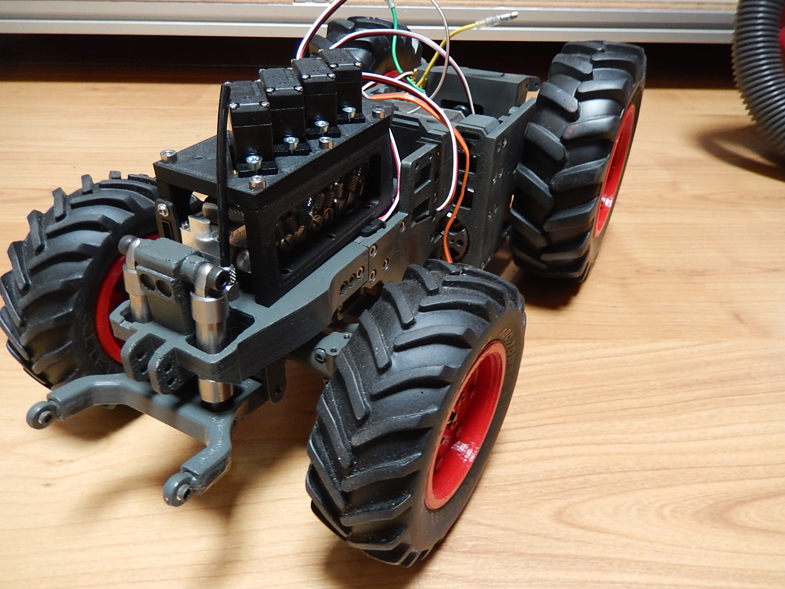

Re: [1/14] Tracteur Fendt 939
Messagepar Philippe » Sam Avr 05, 2014 9:47
Bon ben une fois monté ça donne ça:
Avec le bloc de pilotage des distributeur:
Il roule avec pas mal de couple. maintenant reste plus qu'a raccorder tt les circuit élec avec la radio donc c'est pas gagné encore pour voir la prise de force et l'hydraulique,
Demain je vous mettrais une photo avec relevage arrière, garde boue et réservoir droit
