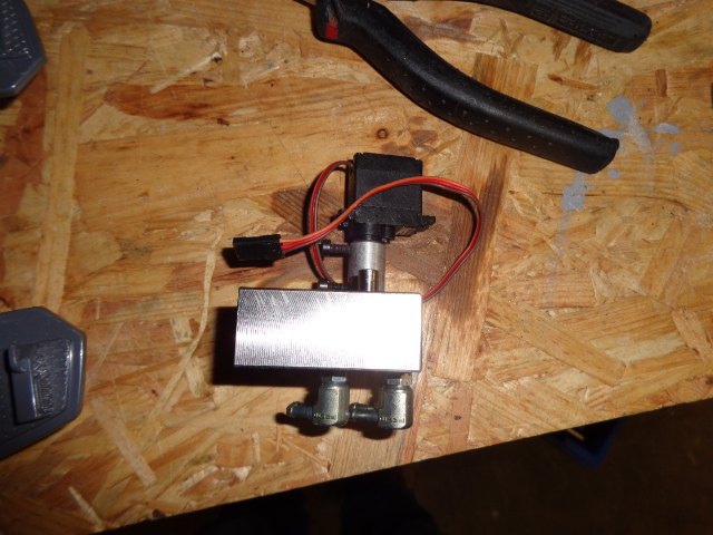

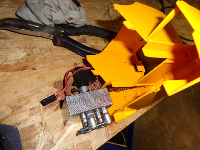

Messagepar volvo A25 » Jeu Jan 02, 2014 8:13
donc voici le distributeur made in marc
il trouvera ça place en porta-faux dans le cul de l'engins pour le poids et l'encombrement.
Message(s) : 2338
Messagepar volvo A25 » Jeu Jan 02, 2014 8:22
le réservoir usiné en plastique trouvera ça place entre la pompe et le distributeur se qui réduira le nombre de durite et favorisera le gavage de la pompe.
donc voici la petite pompe il manque la réduction et le moteur.
Message(s) : 2338

Messagepar marc » Dim Jan 05, 2014 9:56
pignons,c'est ce qui prend le moin de place.
J'ai la reduction epicycloidale que je t'ai fait voir,et qui reduit de 4....Si tu veut essayer.
Ou reduction de perceuse....
Message(s) : 2710
Messagepar marc » Dim Jan 05, 2014 10:01
Ou vis sans fin,reduction de 40 dispo,mais il me semble que l'encombrement est excessif. :?
Message(s) : 2710

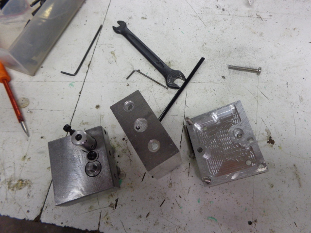

Messagepar volvo A25 » Dim Fév 02, 2014 8:59
Une petite question a MARC si le sens de rotation de la pompe est inversé et les tuyaux du coup ça pose probleme?
Voici quelque photo de mon réservoir avec limiteur de pression le distributeur serra fixé dessus.
