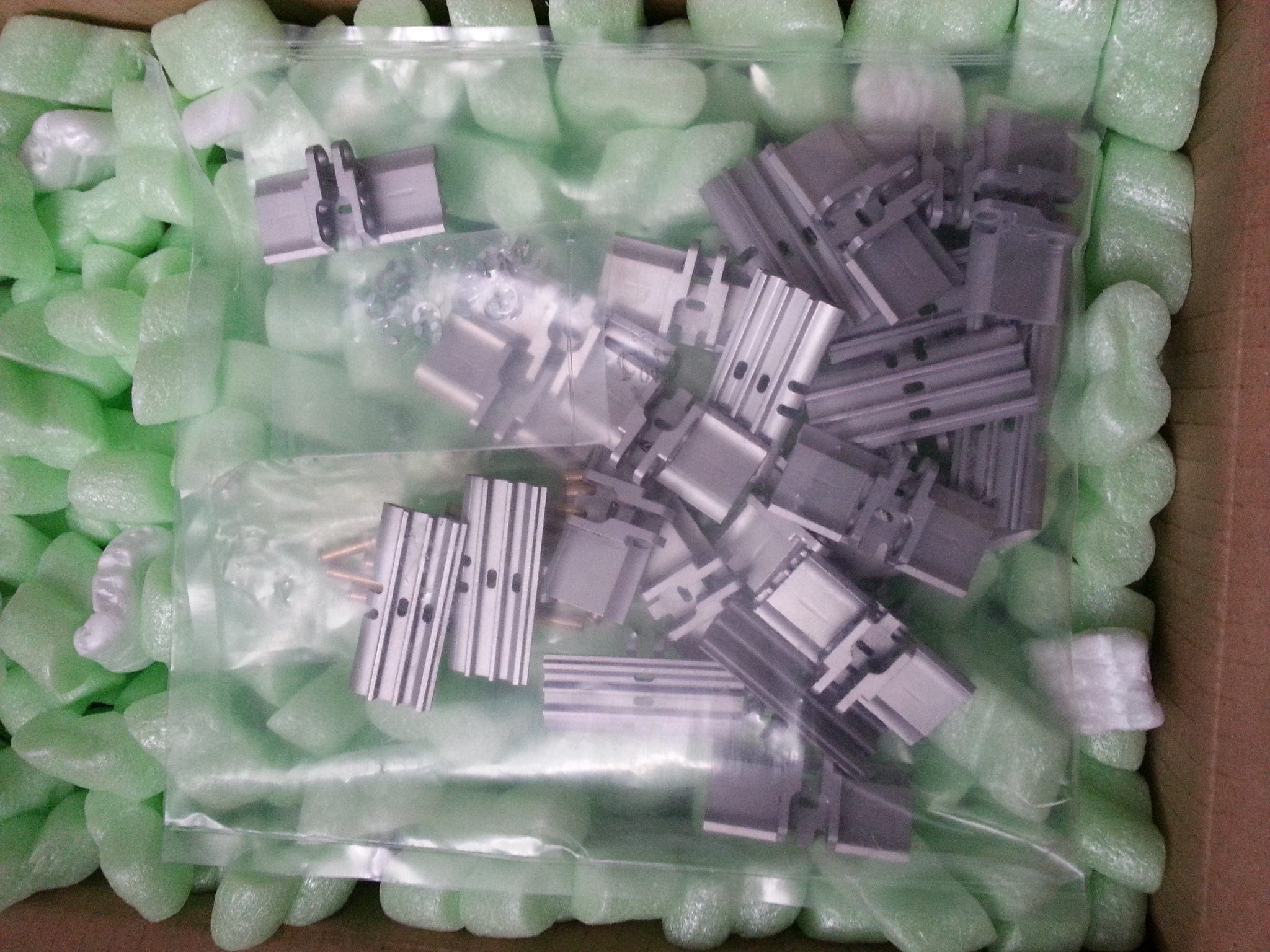

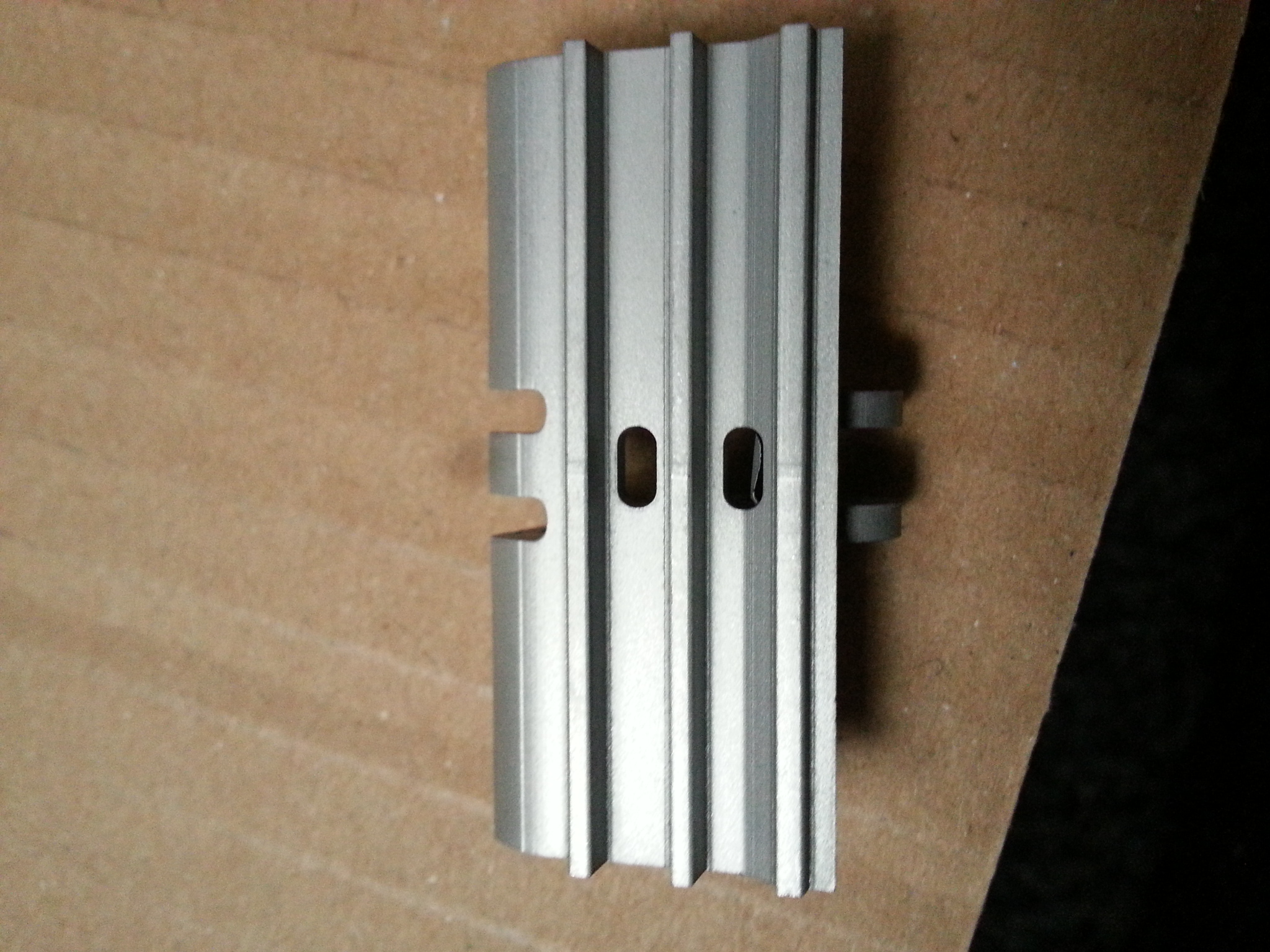

Voici les nouvelles modifications sur la pelle
Changement des chenilles Bruder par des vraies!!!!! donc réusinage de tous les galets, roues folles et barbotins (:oD
Changement de l'electronique des servos de chenilles par de vrai variateurs
Peut etre mais surment ajouter un joint tournant electrique et amelioration de la rotation de la tourelle.
De quoi occuper l'hiver!!!
Messagepar volvo A25 » Mar Déc 03, 2013 5:36
très bonne idée.
j'ai aussi commander un joint tournant pour la mienne la prise jack qui fessai office commence a donner des signe de fatigue.
tu les a pris ou les chenilles?
