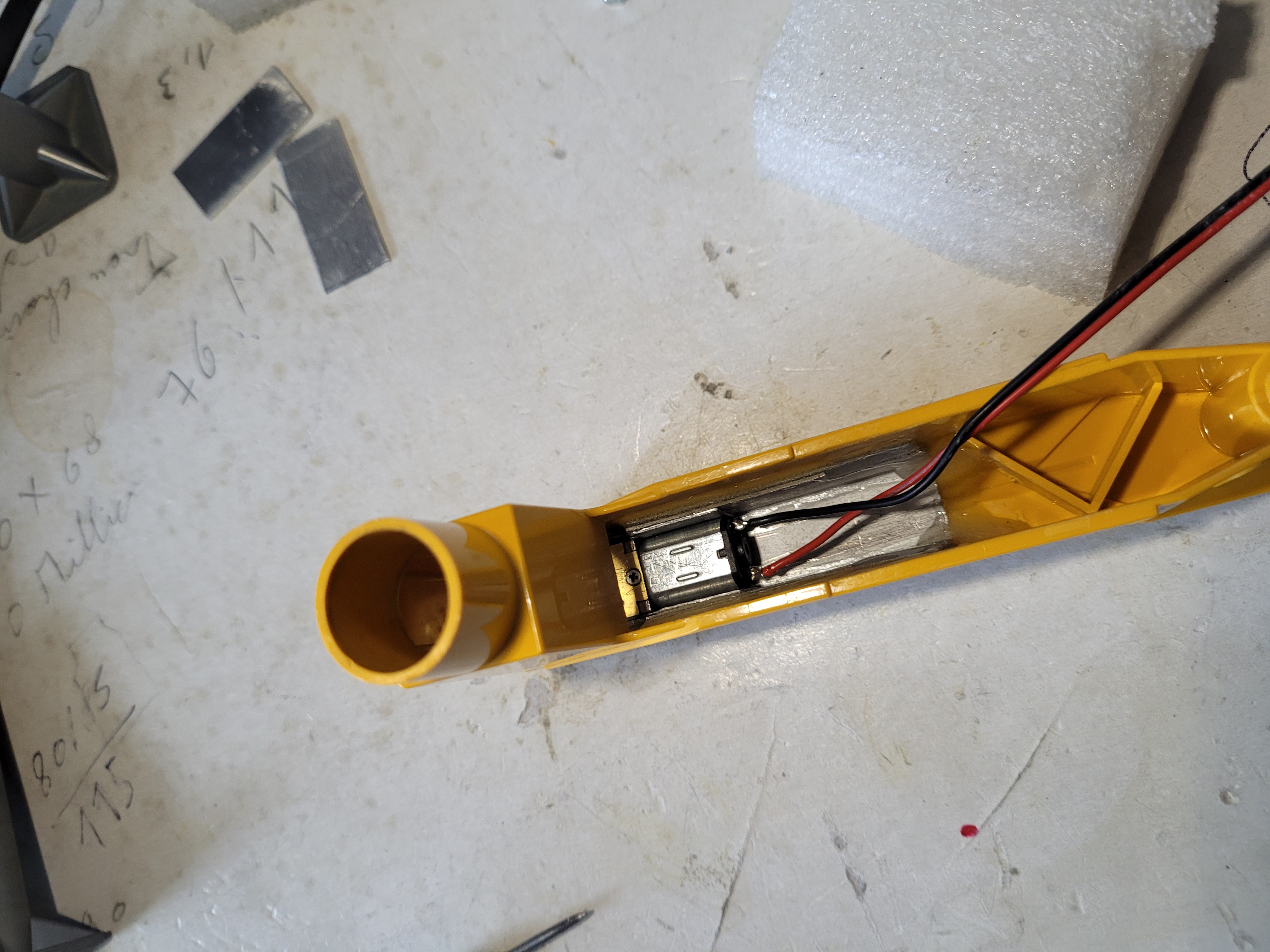

Messagepar Pat68 » Dim Mars 12, 2023 2:31
Sur la photo le tube carré support dans lequel je place le N20 avec tige filetée en M3 que j'ai fais pour le pied, mais avec sa j'ai que 25/30mm de course...Ce que j'aimerai c'est qu'il remonte plus...
Plus a droite un N20 a angle droit, il faut que je vois si j'y gagne en place avec celui ci !
Pat68
Messagepar Pat68 » Lun Mars 13, 2023 10:09
Finalement j'ai trouvé un cardan entre moteur et tige filetée qui fait que 13mm de long mais pas mal de modif a faire pour intégrer ce N20 en angle droit !
Du coup je pense que la course du pied sera nettement augmentée (+)
