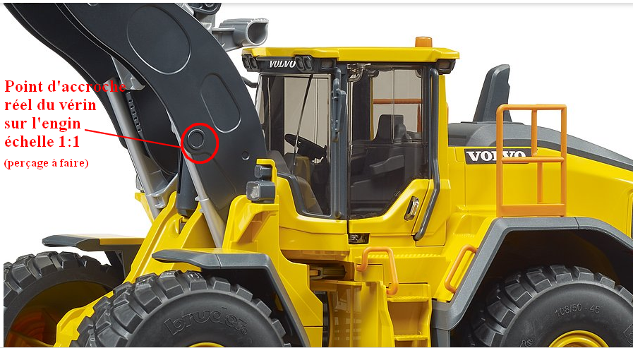

A savoir que veut tu respecter en priorite...?
La cinématique originelle Bruder,est elle fidele a a la realite ?Auquel cas il te faudra du sur mesures,courses/encombrements.La je pense hydro
Ou Tricher avec des elements du commerce..

Messagepar Pat68 » Jeu Fév 16, 2023 8:23
En effet je pense que l'hydraulique sera le mieux, vérin beaucoup plus court que en électrique car je vais fixer les vérins comme sur le vrai chargeur
Pour tester, j'ai déjà monter des actionneurs électriques en place de 50mm sa fonctionne bien mais je n'arrive pas totalement en bas, en plus j'ai du fixer le vérin très bas, preuve que vérin trop long pour ce montage...
Un vérin électrique de 50mm fait environ 100/105mm fermer et 150mm ouvert= course de 45/50 mm max
Un vérin hydraulique de 60mm fait 90 fermer et 150 ouvert = course de 60 mm j'espère que sa suffira

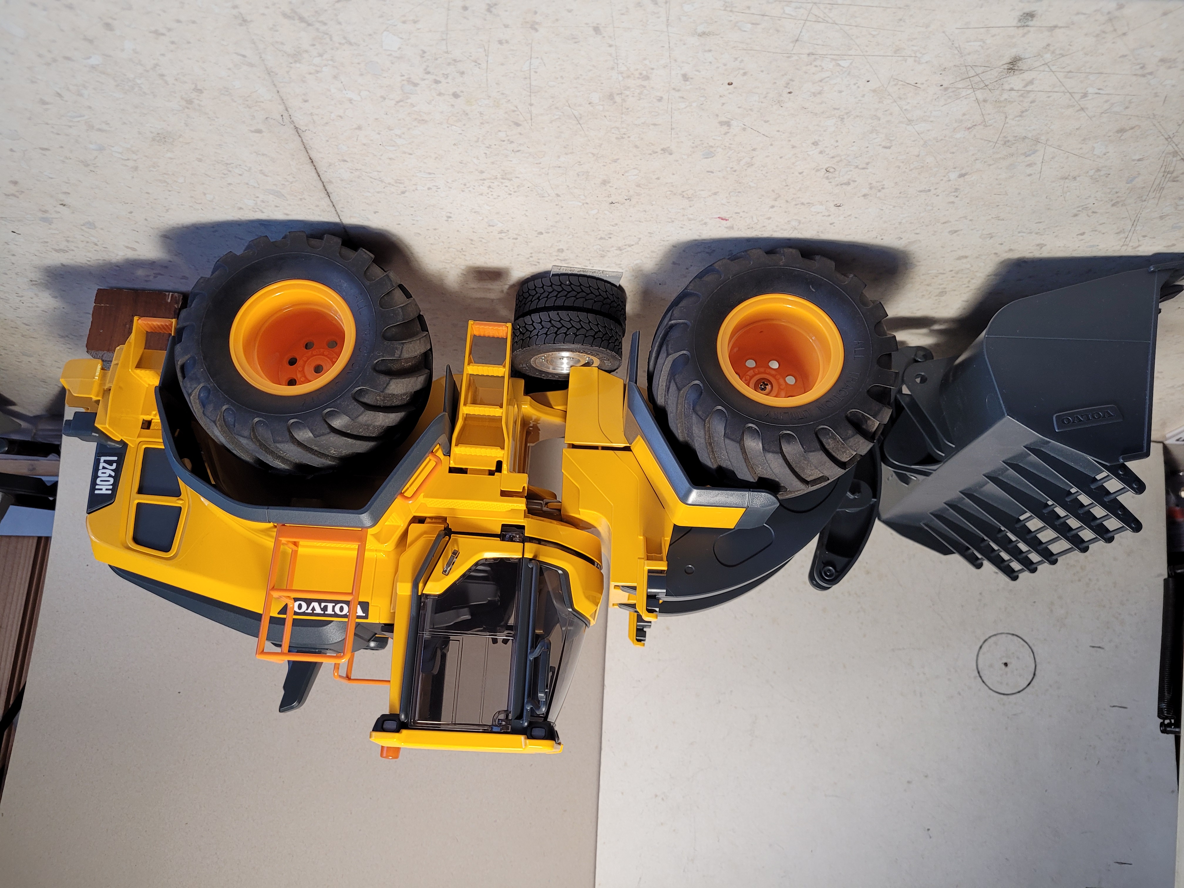

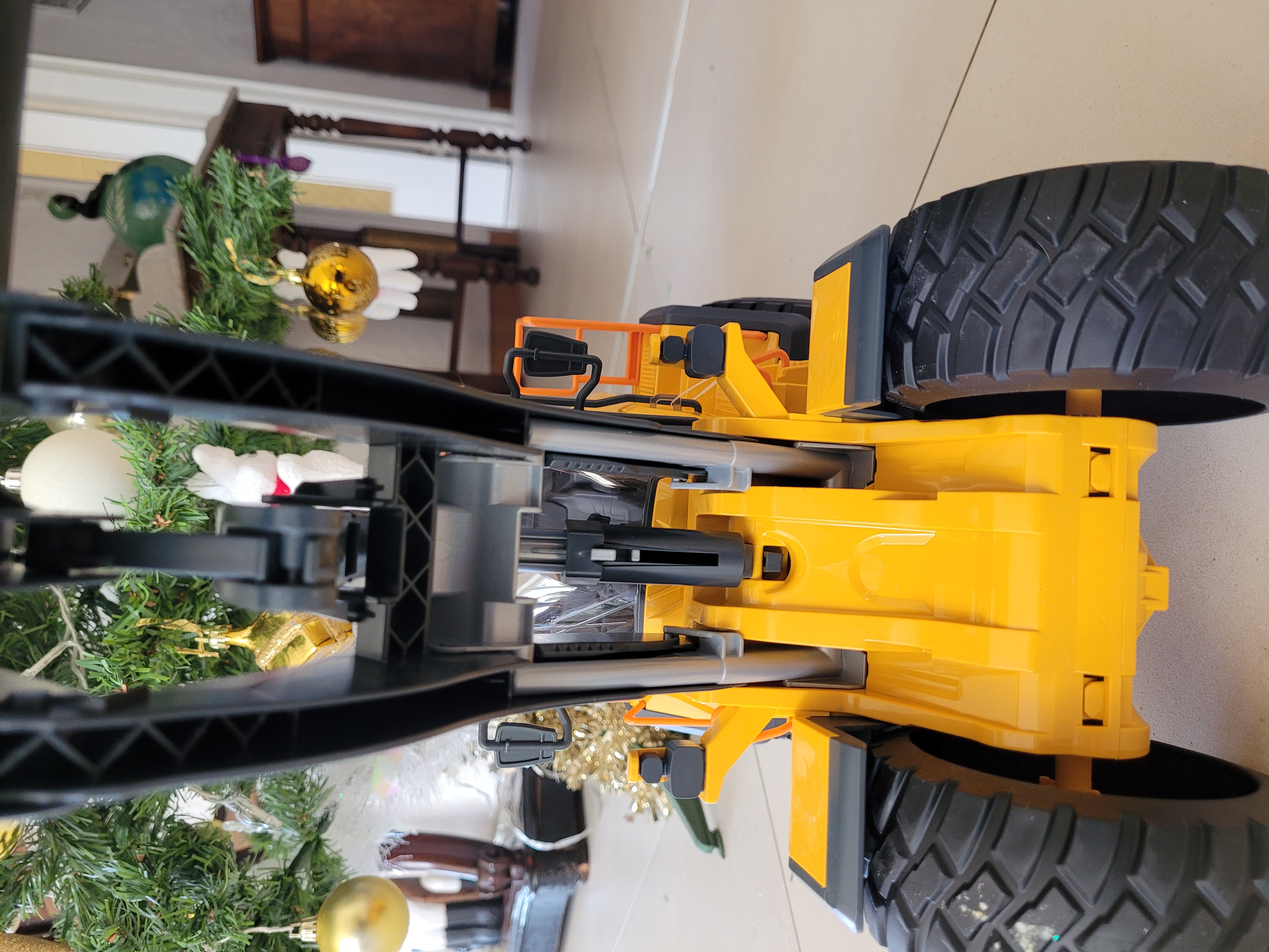

Messagepar Pat68 » Jeu Fév 16, 2023 8:30
Dans l'attente de mes vérins hydraulique, quelques photos des vérins électro :
Pat68
Messagepar Pat68 » Jeu Fév 16, 2023 8:40
pour la fixation du vérin de godet petit renfort...
