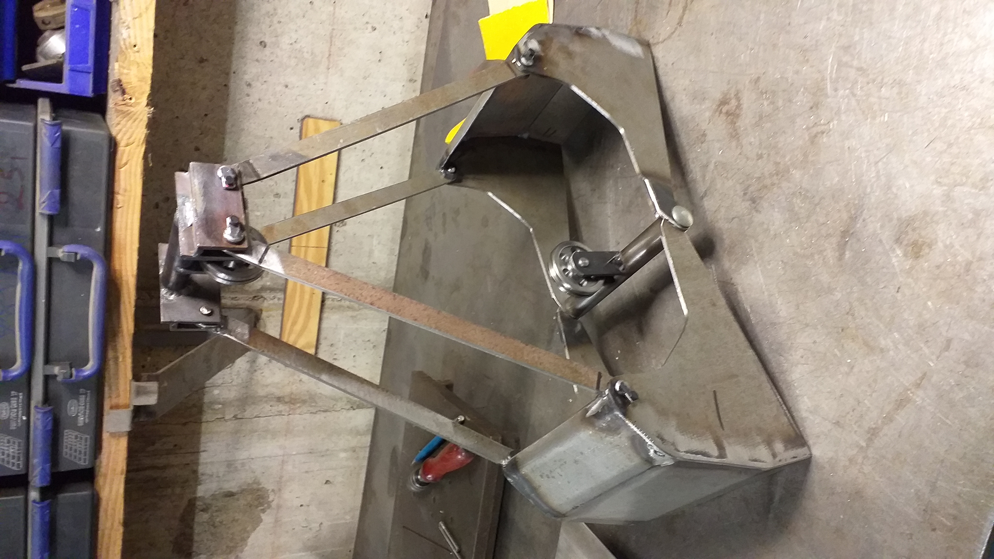

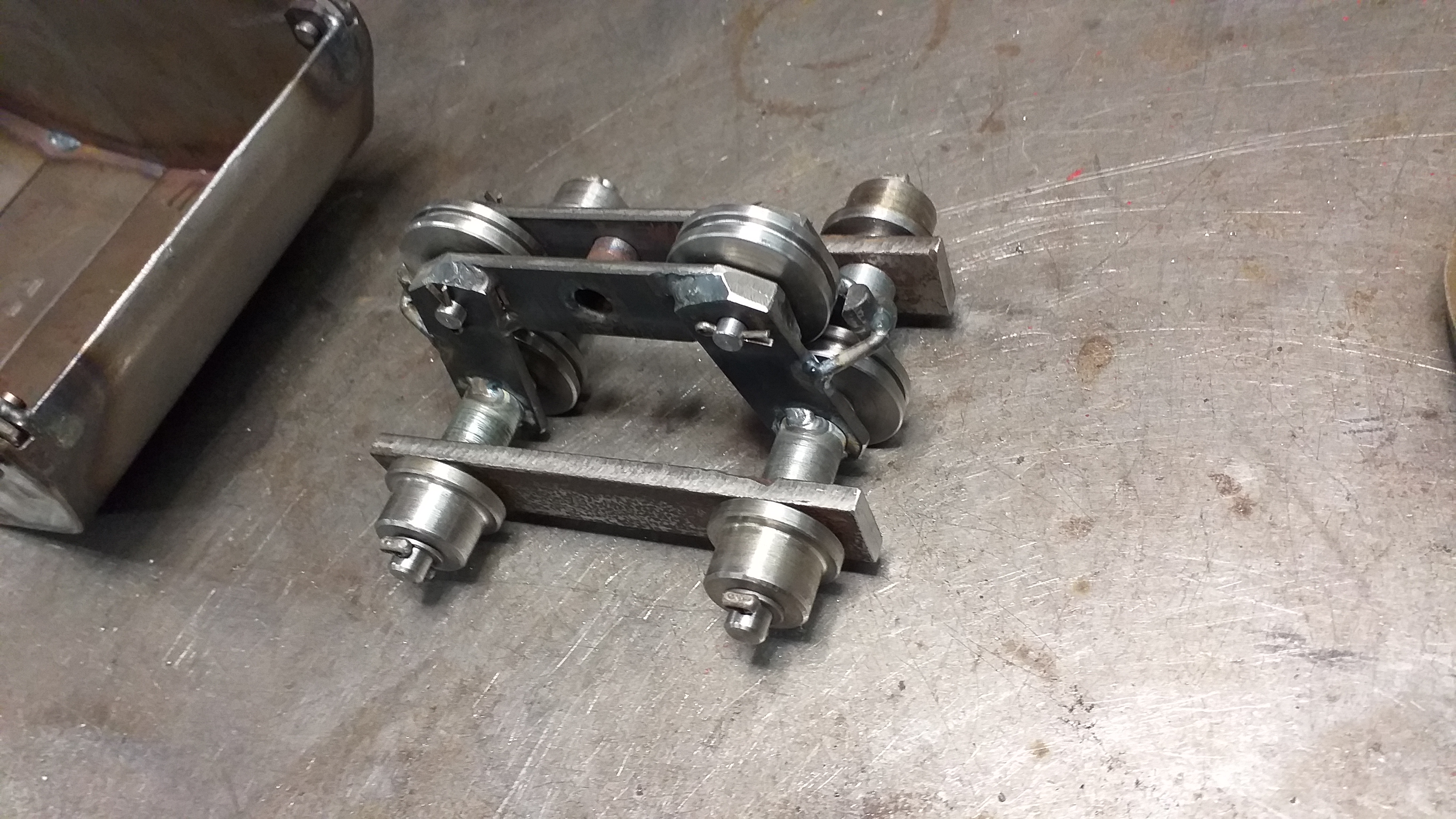

Messagepar marc » Mar Jan 31, 2023 10:18
Le chariot
La benne,quasi finie.
J'ai augmente son ouverture
les 2...

Messagepar volvo A25 » Jeu Fév 02, 2023 6:03
Tu vas utiliser du câble d'acier?
Message(s) : 2365
Re: Portique treilli
Messagepar marc » Ven Fév 03, 2023 6:11
Oui,j'ai trouve du cable de 1.5,tres tres souple.
Donne pour travailler a 40kg,la rupture doit etre au double,de plus le systeme est mouflé.

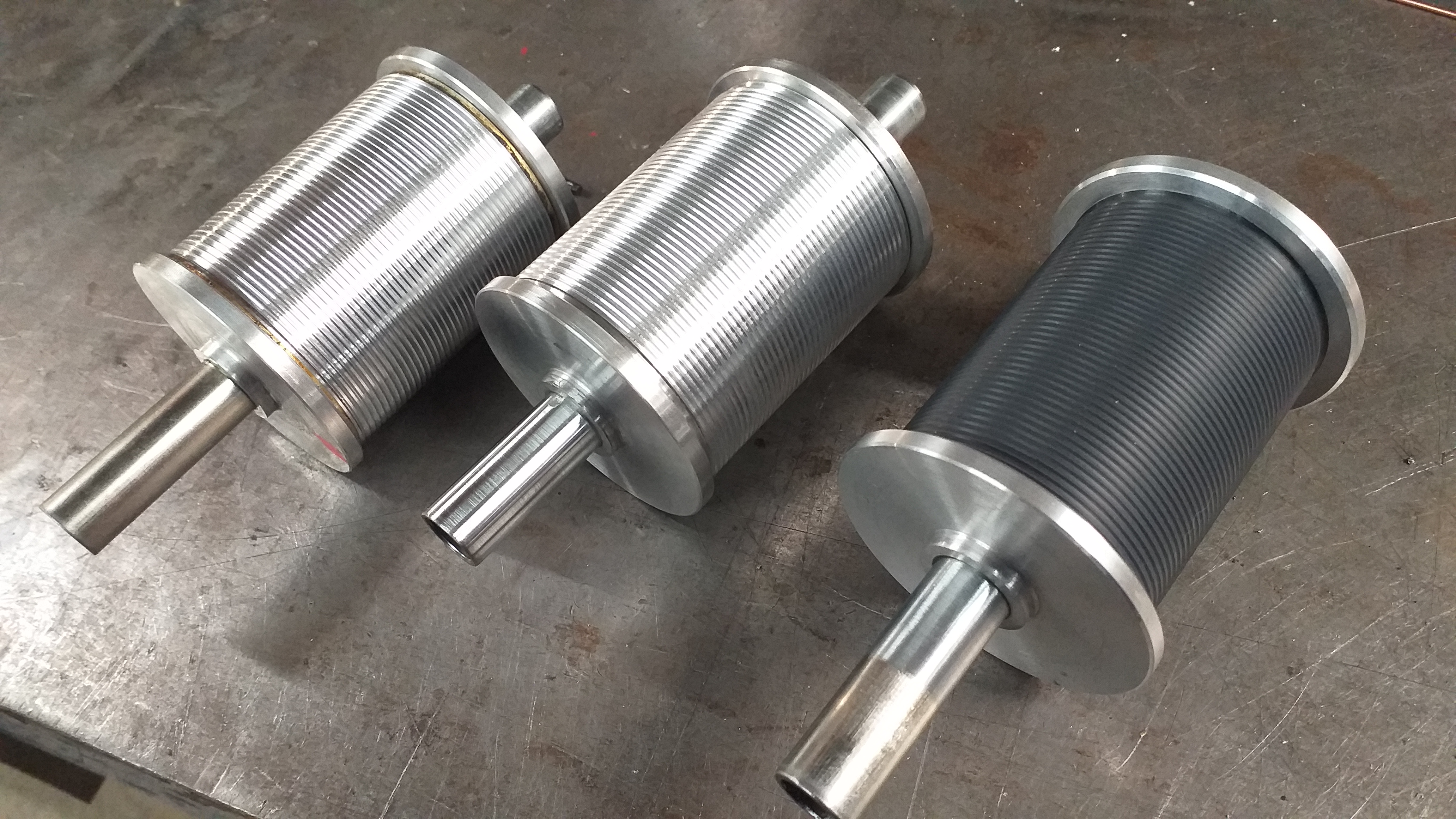

Messagepar marc » Mer Fév 22, 2023 7:26
Les tambours
J'ai eu un peut de mal a bien les positionner
Motorisation par reduction a vis 40:1
Message(s) : 2755
Messagepar Nono25 » Jeu Fév 23, 2023 5:12
Magnifique :amen: :amen:
Bonne idée la réduction avec la vils sans fin, ça fait frein et ça soulage le moteur.
