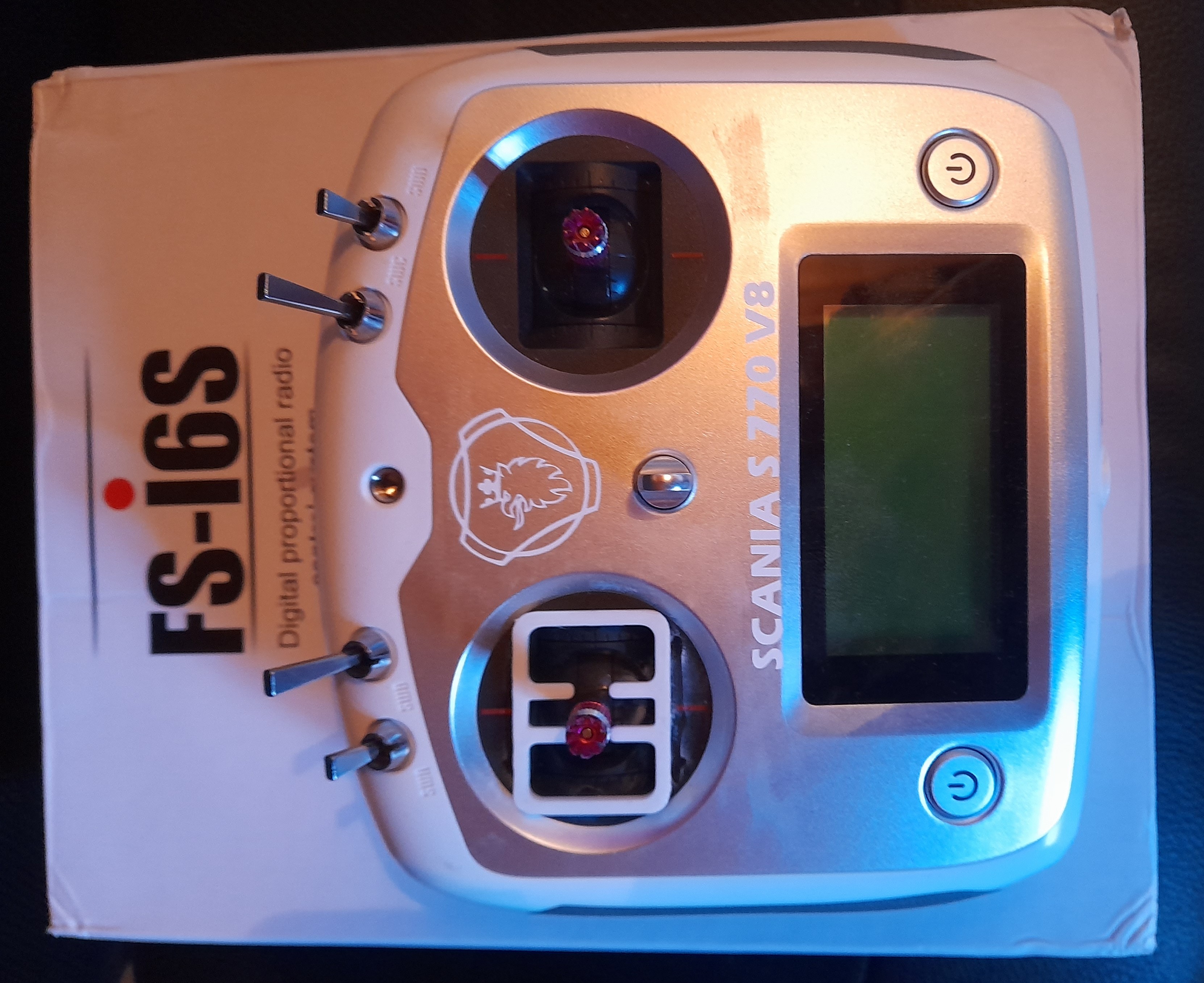

Tellement pressé j'avais déjà préparé ma radio avec un récepteur 10 voit et une grille de boîte

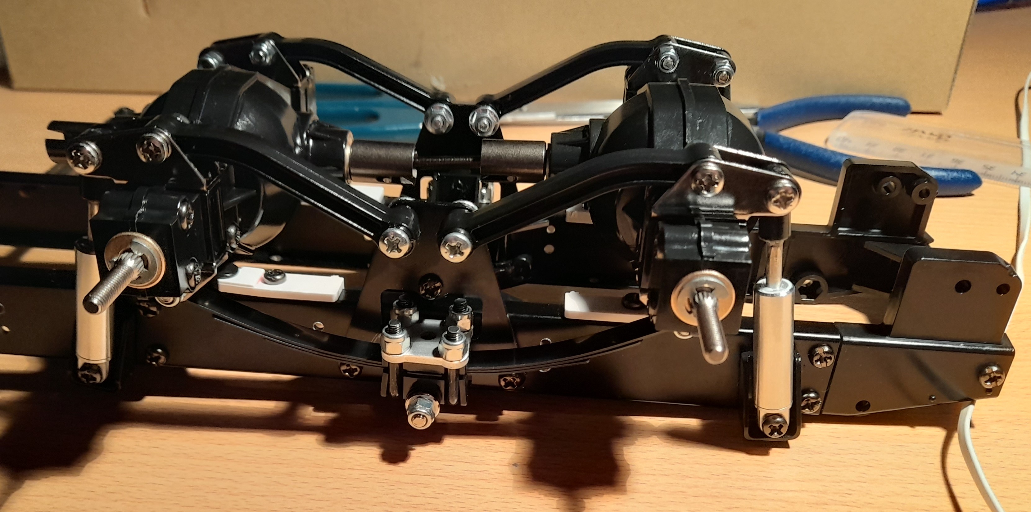

Montage des ponts :

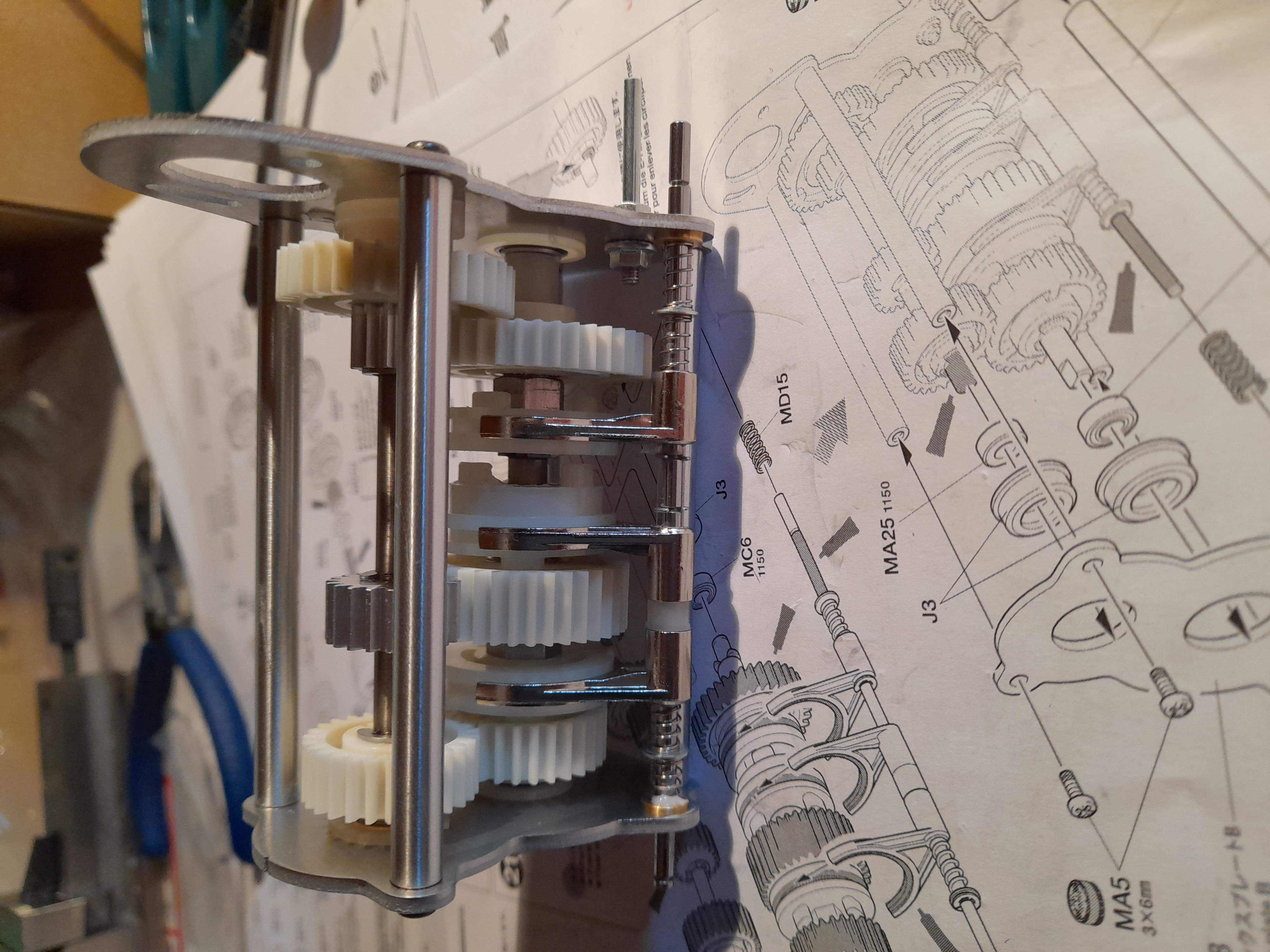

Montage de la boite :
Ensemble mécanique fini :

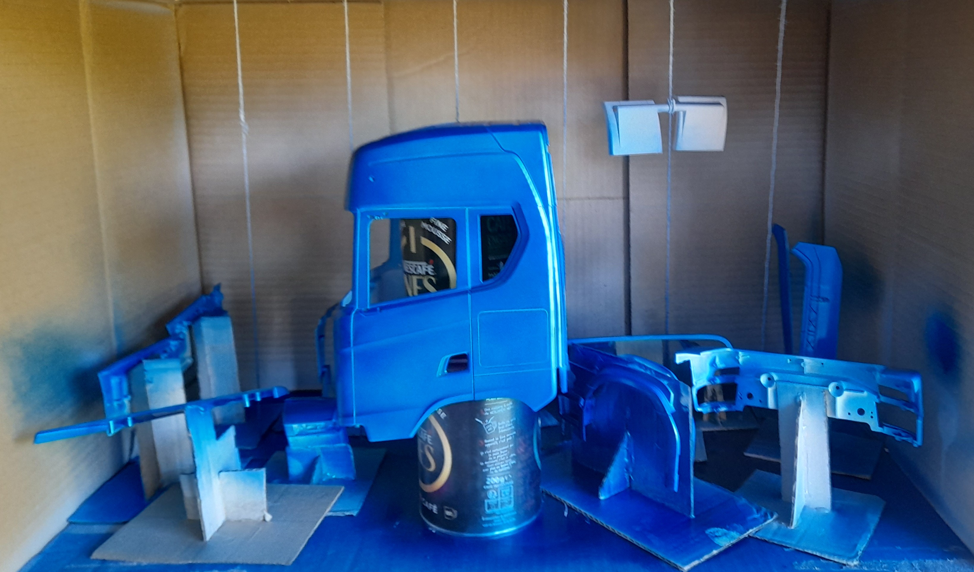

Voici la partie peinture! :happy1: :happy1:
j'ai commencé par dégrapper mes pièces, bien poncer les points d'injection, ainsi que toutes les pièces pour donner de l'adhérence grain 500
J'ai ensuite passé une sous-couche en une seule couche
Un petit coup de ponçage grain 500 à l'eau :
par la suite peinture en deux - trois couche Tamiya TS19
Résultat final (s'il y a des défauts faut pas m'en vouloir c'est la première fois que je peins à la bombe :triste1: :triste1: )
