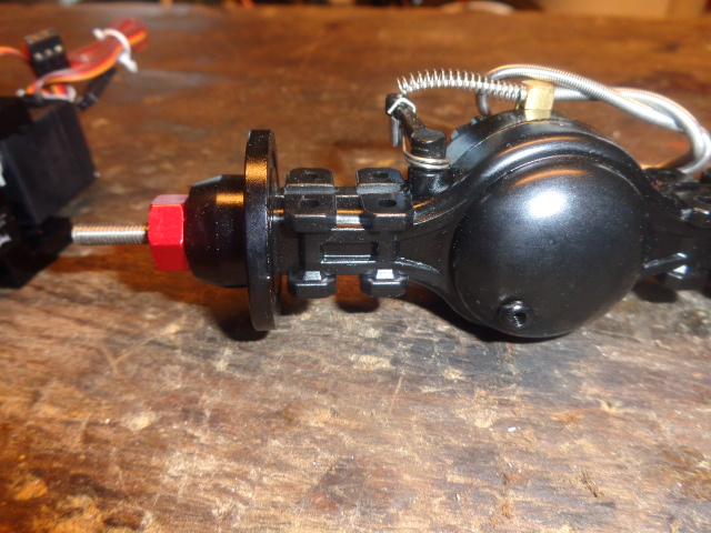

Messagepar volvo A25 » Dim Déc 12, 2021 9:00
hello
pour insuffler un peu de vie dans ce forum voici quelques nouvelles.
le materiel commence a arrivé pour mon chargeur.
le distributeur et un des deux ponts.
le pont a l'air bien il faut que je fasse disparaitre ces disque de frein autrement c'est pas mal.
Message(s) : 2362

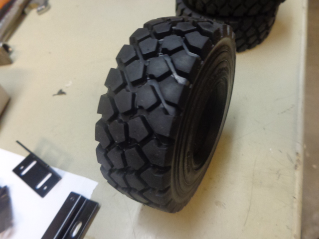

Messagepar volvo A25 » Jeu Déc 16, 2021 6:34
les pneus
ils sont bien souple. l'adhérence devrait être top. c'est important pour bien remplir le godet.
