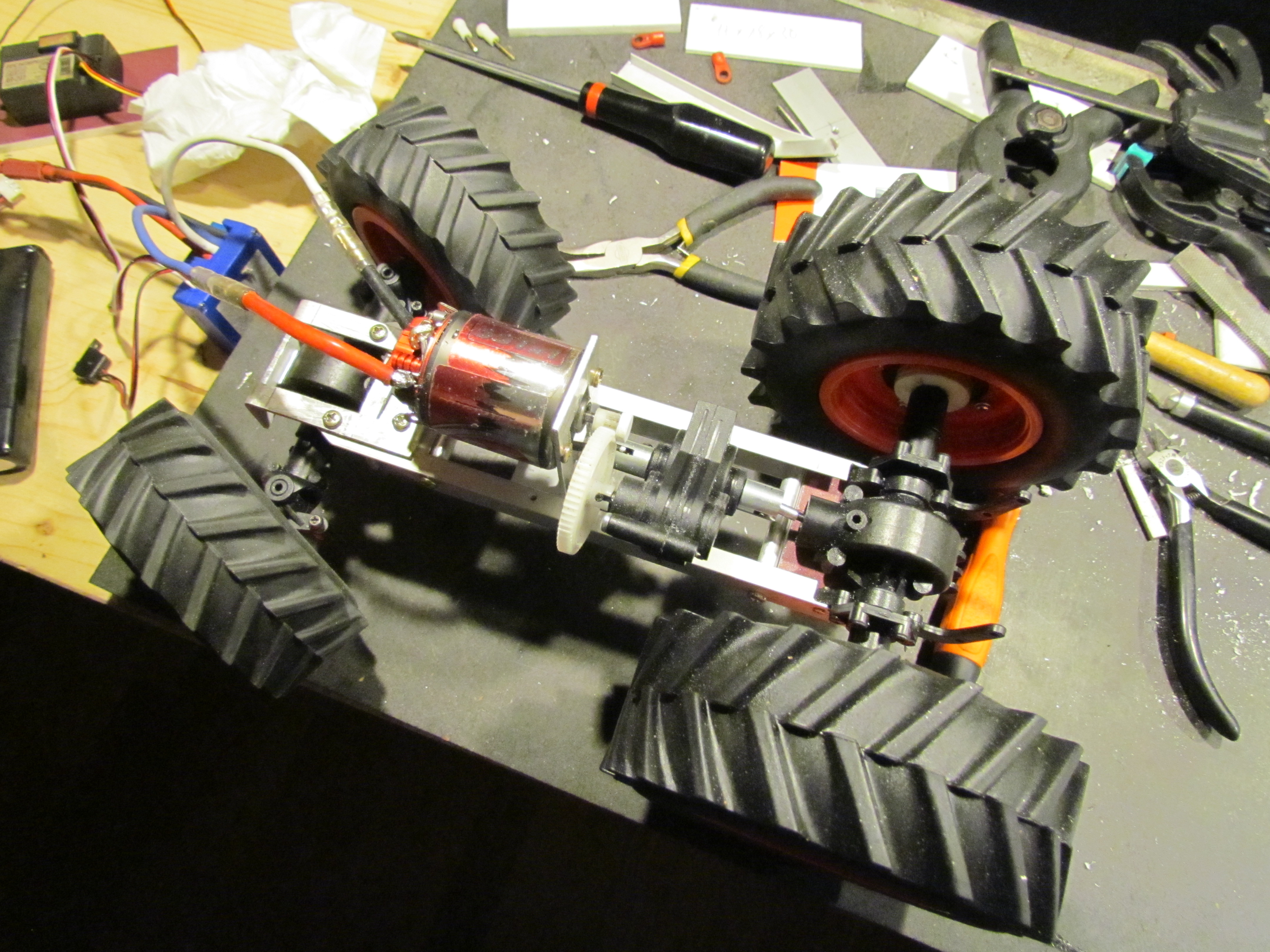

il est vraiment chouette ,et transmission par cardans,chapeau :super:
Re: CASE IH
Messagepar Boris_25 » Jeu Avr 02, 2020 10:57
Intéressant le système avec des transmissions mécaniques, ce n'est pas courant.
Re: CASE IH
Messagepar marc » Jeu Avr 02, 2020 12:11
Enfin un mecanicien..... :merci: :merci: :merci:
Message(s) : 2752
Re: CASE IH
Messagepar Gaëtan » Jeu Avr 02, 2020 12:52
oui des cardants et 3 différentiels dont 1 bloqué après essais pour augmenter la motricitées :]

Re: CASE IH
Messagepar marc » Jeu Avr 02, 2020 2:28
tu a tenu compte de la différence de circonférence des roues dans tes rapports de transmission ?
A savoir que sur un reel le pont avant va "plus vite" que le pont arriere.
Pour une meilleur traction,le pont avant tire l'ensemble.....
La différence est tres tres faible,je pense qu'elle aide aussi au braquage,comme sur une traction AV..

Messagepar Boris_25 » Jeu Avr 02, 2020 7:09
John Deer avait mème fait à une époque un pont avant qui augmentait la vitesse lorsque les roues atteignaient un certain rayon de braquage!
Re: CASE IH
Messagepar Gaëtan » Jeu Avr 02, 2020 9:45
un dif. central permet de rattraper la différence entre roues av et roues ar , 1,2 environ

Re: CASE IH
Messagepar marc » Ven Avr 03, 2020 9:33
ok,tu t'est pas fait ch..r
Tu parle d'un diff bloque,lequel ?
L'inconvenient du diff central est que des que tu a un pont qui patine (voir une seule roue en cas de pont avec diff),tu n'a plus aucune traction..
Message(s) : 2752
Re: CASE IH
Messagepar Gaëtan » Ven Avr 03, 2020 8:47
pont arrière bloqué , donc une bonne traction avec une masse sur l'avant pour limiter le patinage et de la graisse épaisse dans les diff
un bon compromis
