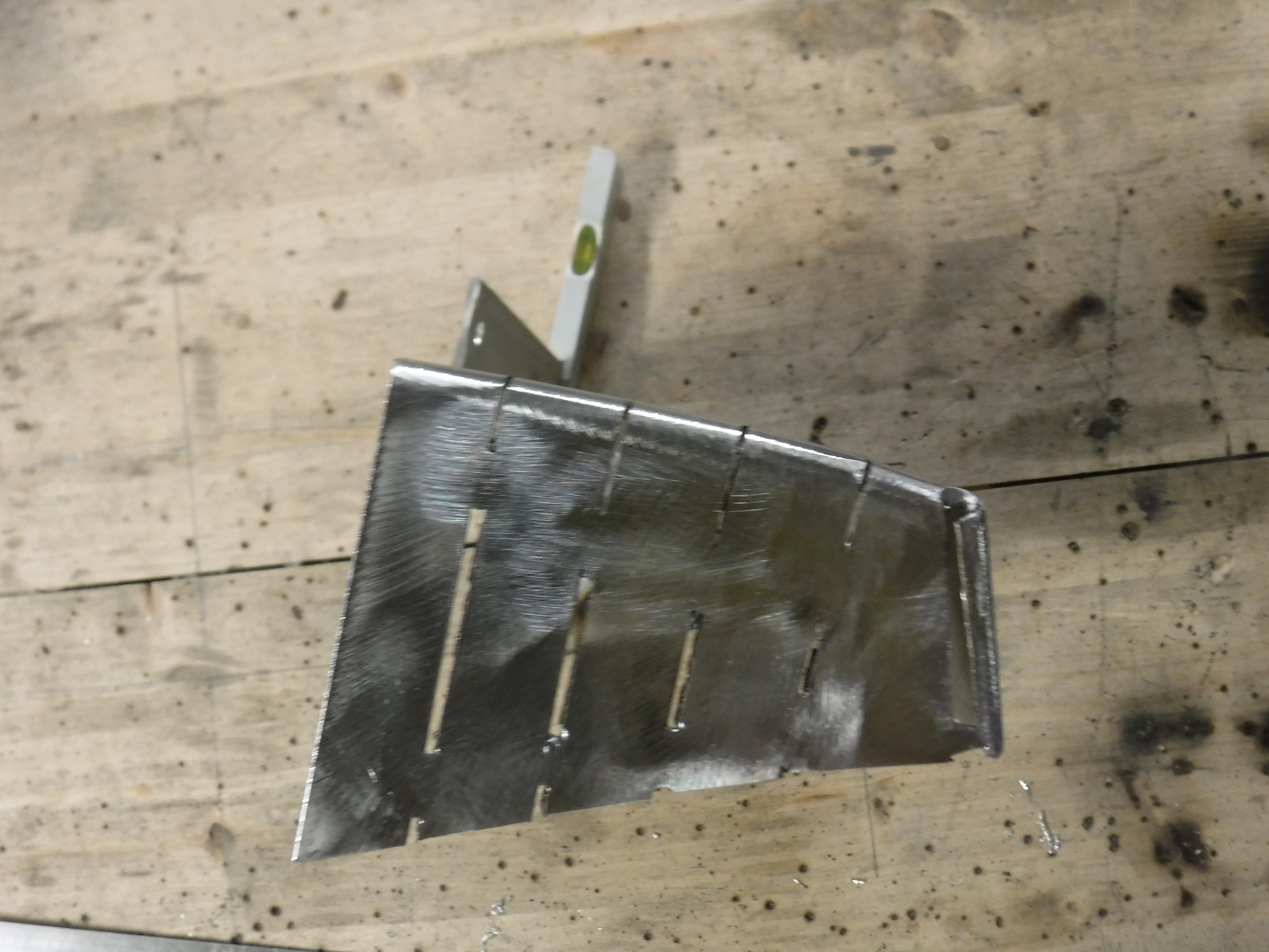

voila le projet
[img][attachm%20ent=0]DSCF0321.JPG[/attachment][/img]

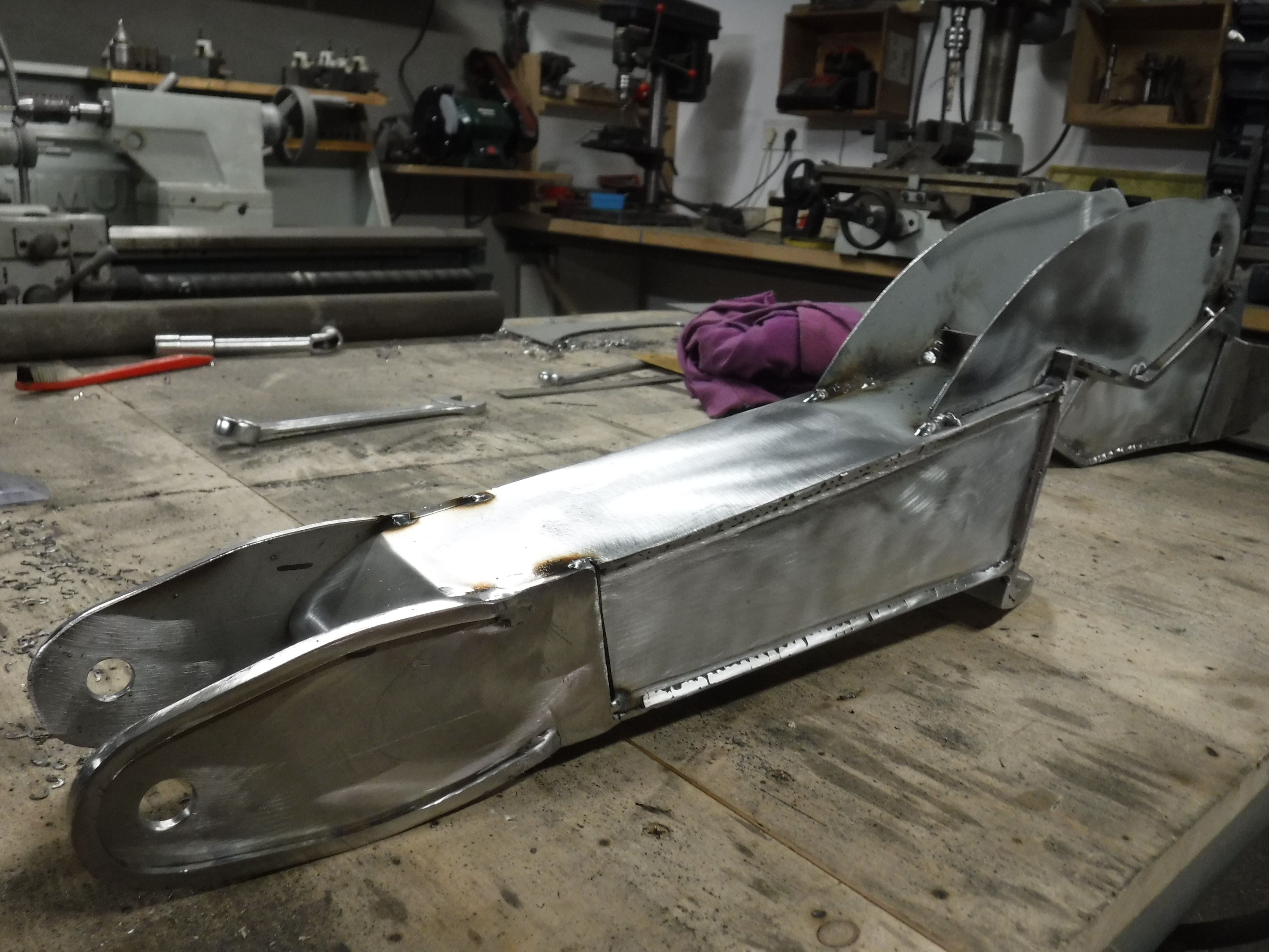

Messagepar damien model metal » Lun Jan 21, 2019 6:54
]la flèche avec volé varriable et déport de fleche
Message(s) : 109

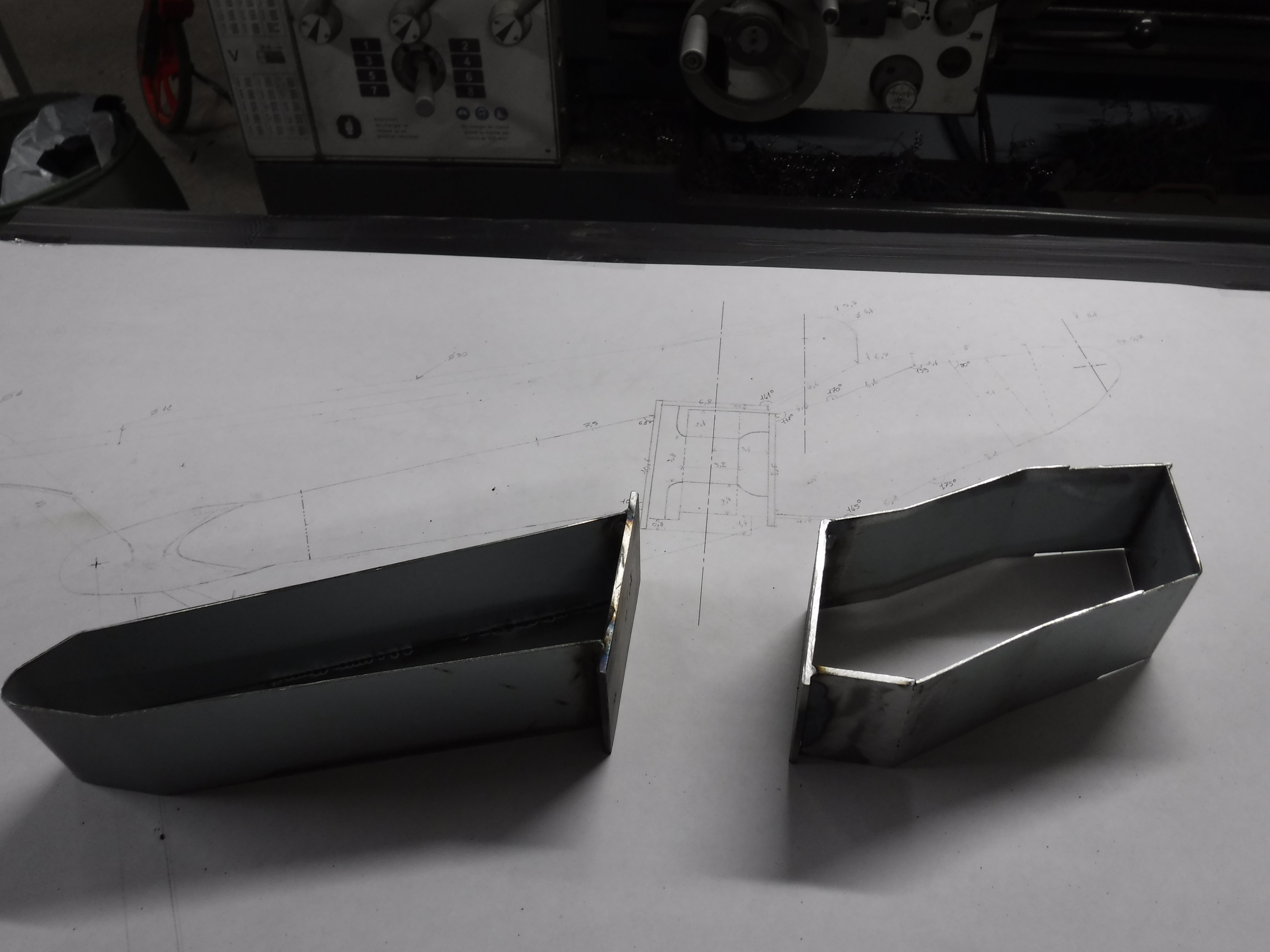

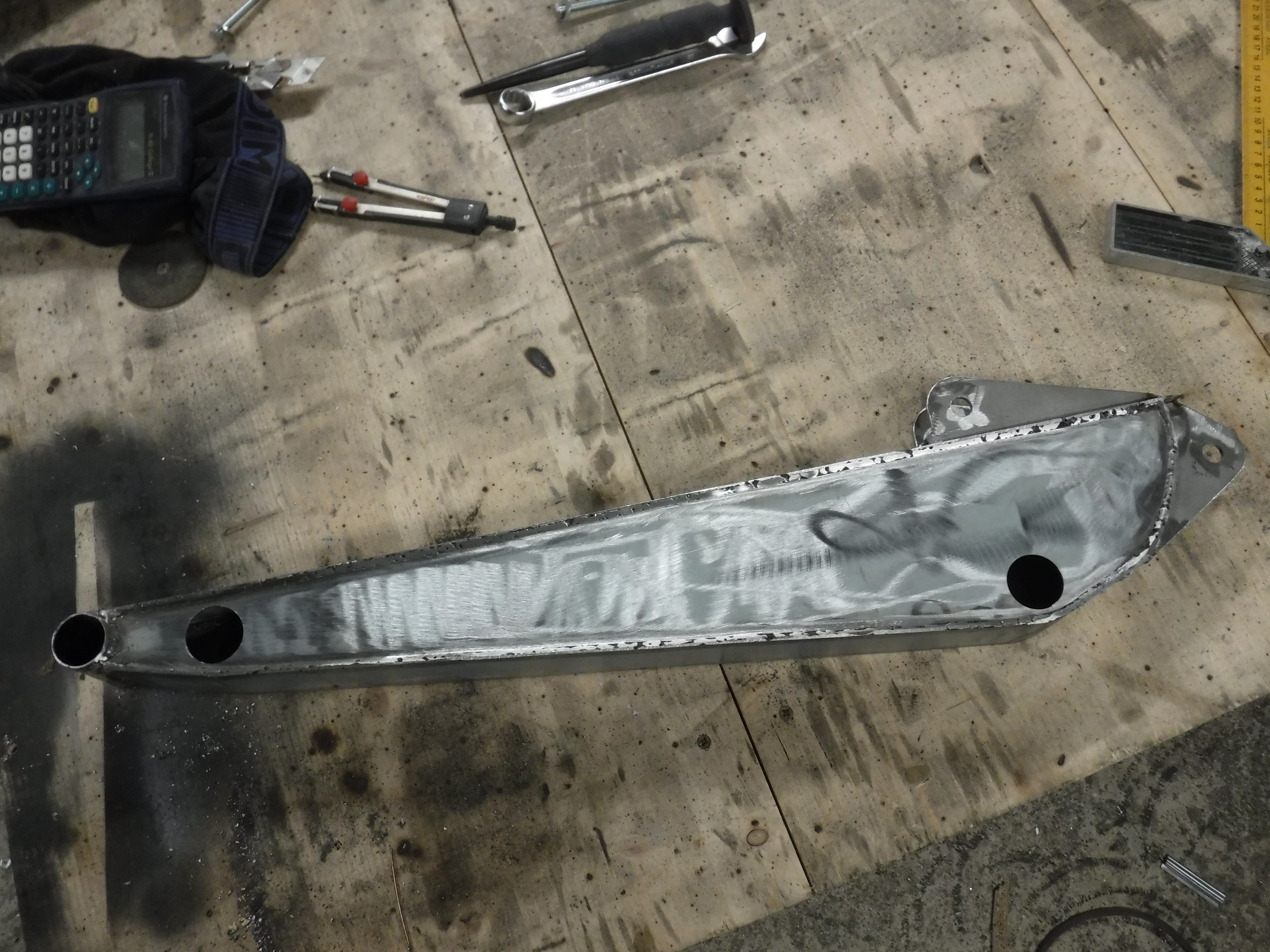

Messagepar damien model metal » Lun Jan 21, 2019 7:22
voici l enssemble déja pré assembler
le contrepoids il sera vide c est voulu car on vera sur la fin si faut l alourdir
Message(s) : 109

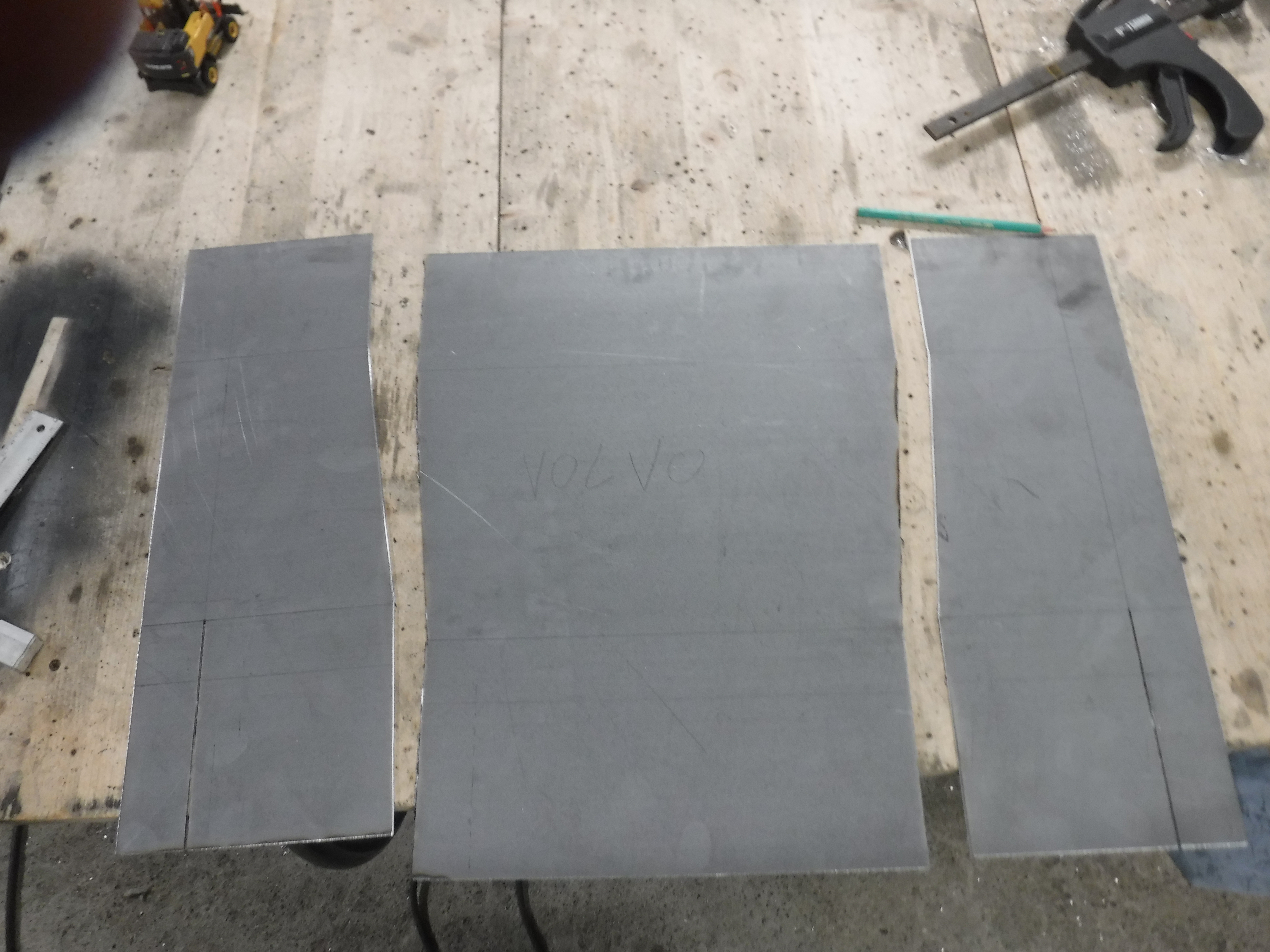

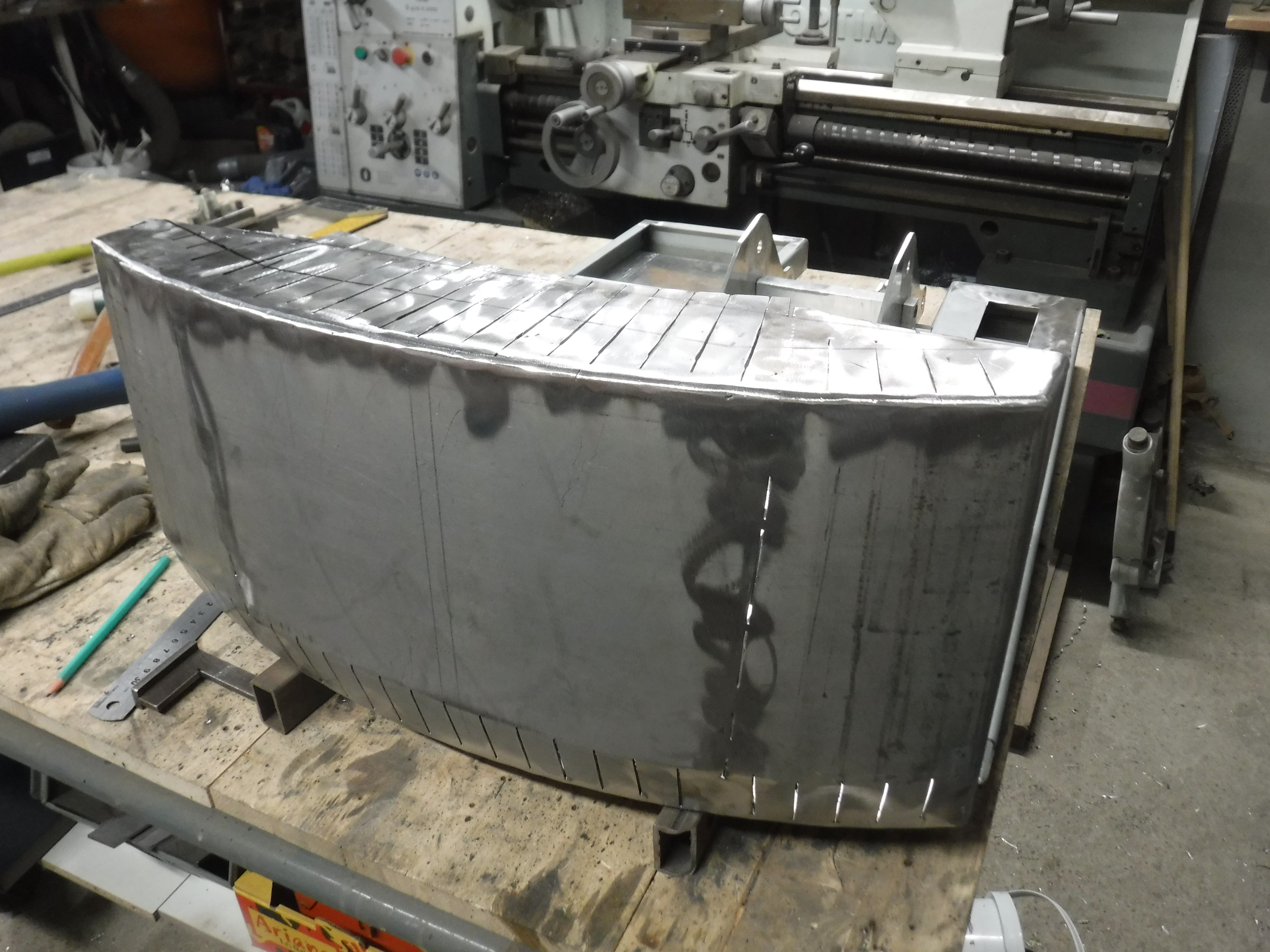

Messagepar damien model metal » Lun Jan 21, 2019 7:34
le voici avec ces trois morceau ressouder au depart se n est qune seul feuille de tole de 1,5mm d epaisseur et voila comment on se retrouve a faire un contrepoid version origami :hehe:
