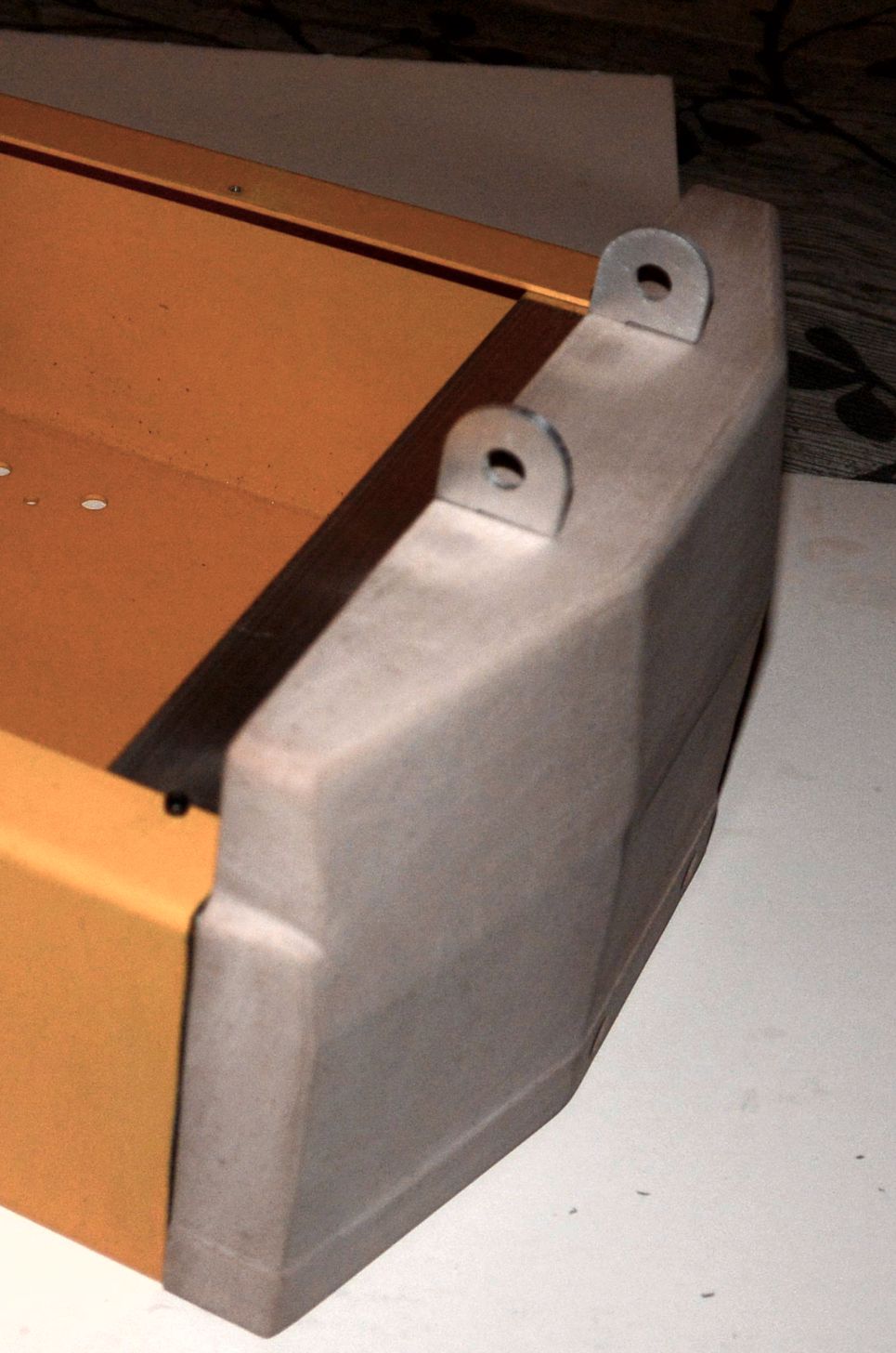

Messagepar Boris_25 » Lun Mars 26, 2018 3:20
Le contre poids final est usiné dans la masse à base de polyuréthane. Il est évidé pour accueillir la batterie, il est maintenu par deux crochets en alu qui servent aussi d'anneaux de levage.

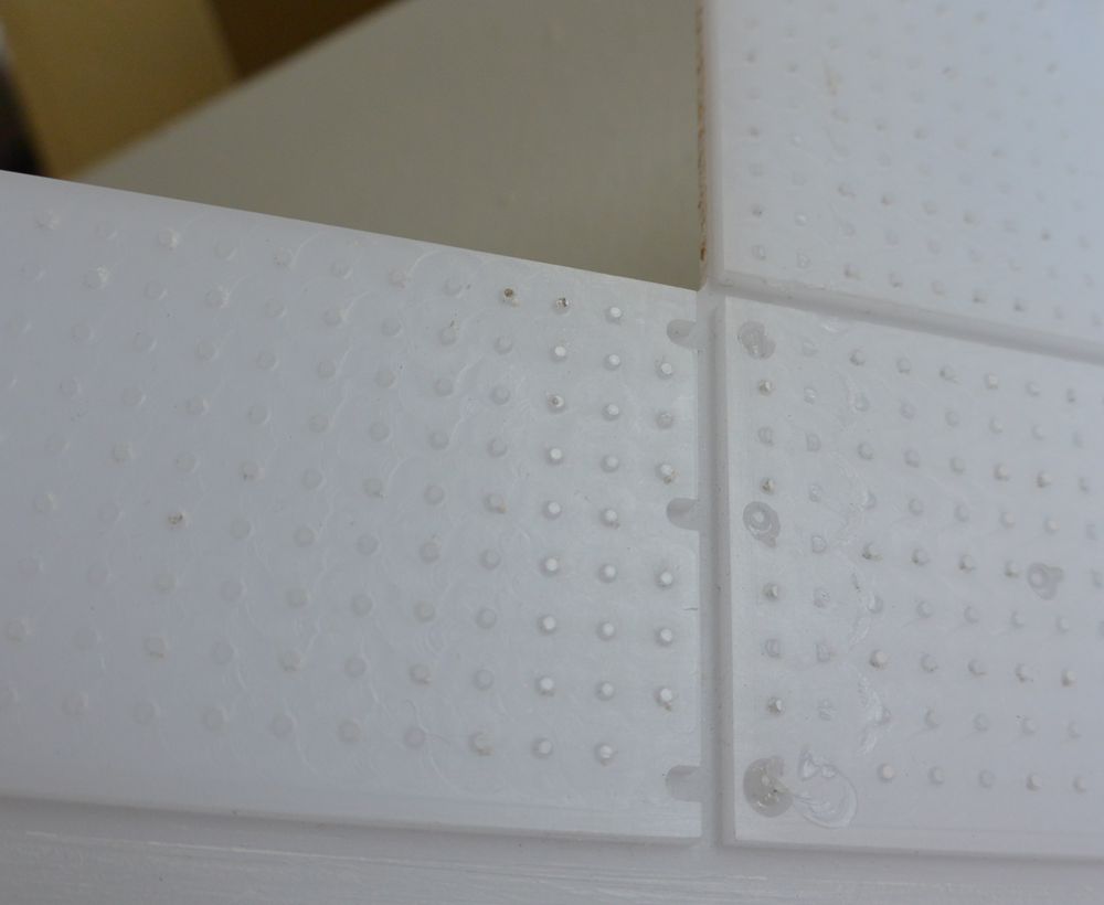

Messagepar Boris_25 » Lun Mars 26, 2018 3:30
La plaque qui couvre la tourelle est usinée dans la masse pour lui donner un aspect "anti-dérapant"
