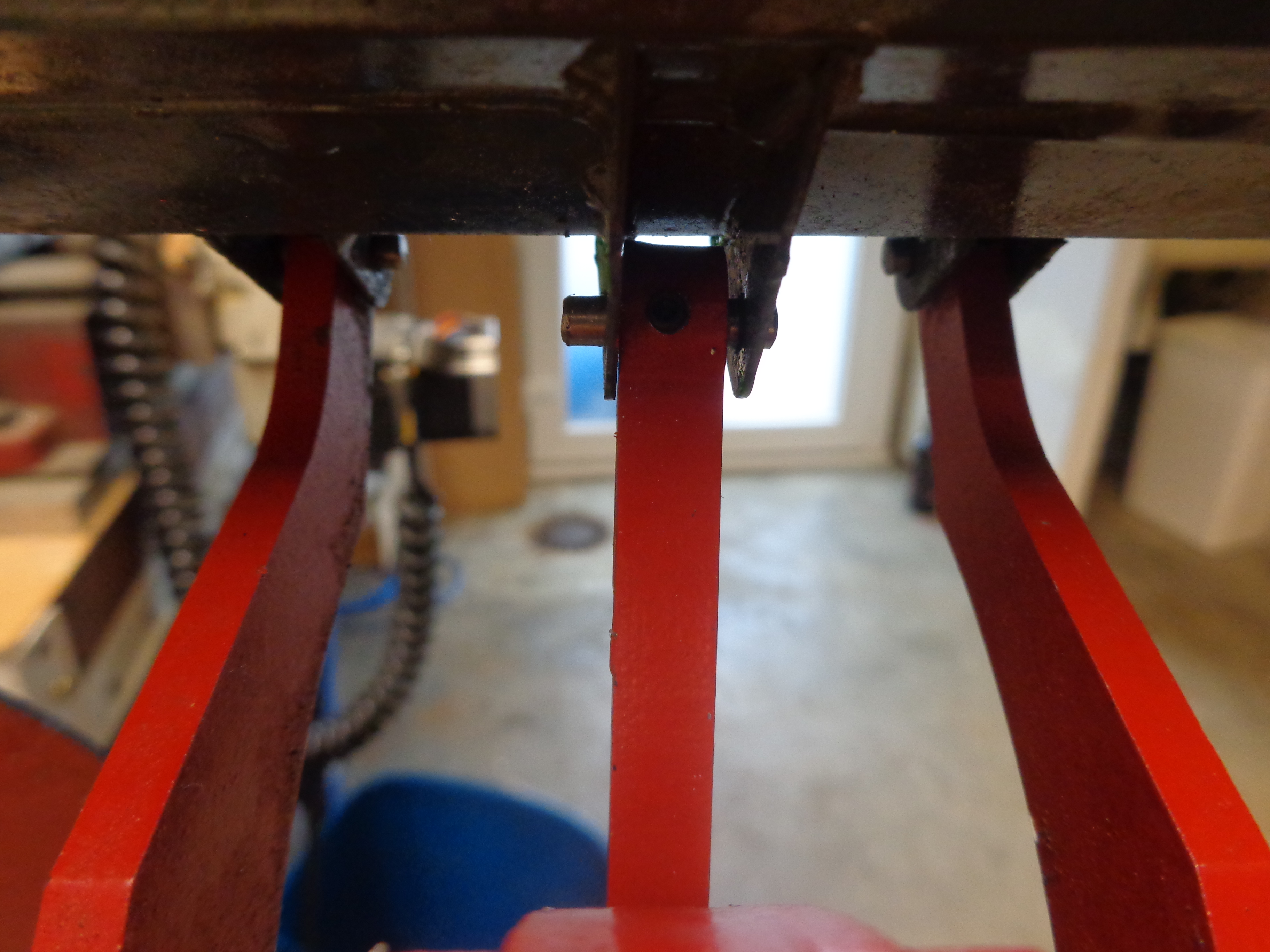

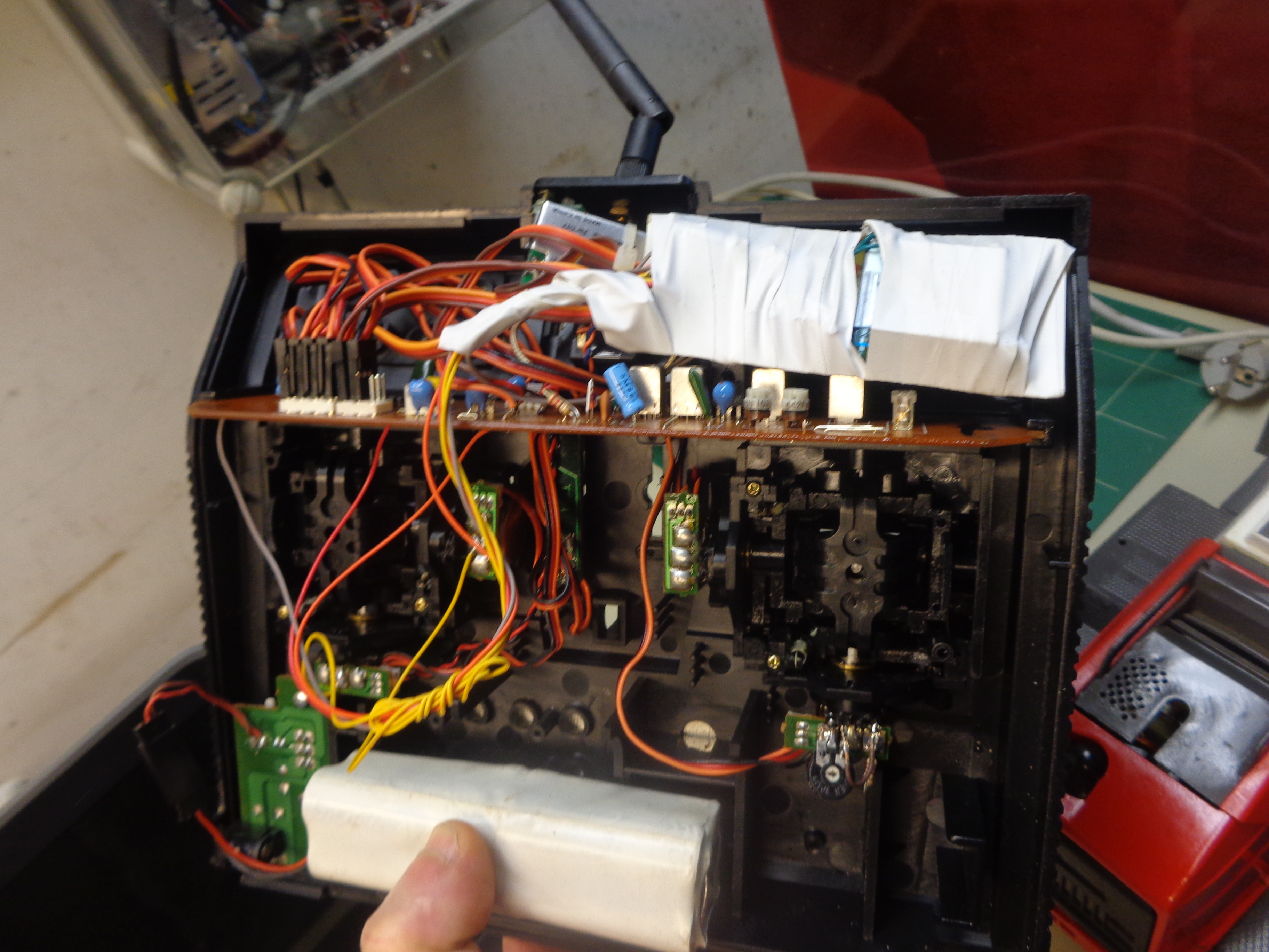

j'ai profité des vacances pour faire quelques réglage et modification sur mon chargeur.
il y avait une fuite massive sous la pompe le connecteur était cassé suite a la pression mal régulé de la pompe 40bar " pompe de Marc"
donc j'ai changé le raccord et réglé le limiteur maxi 25bars.
puis j'ai fait un petit montage pour déclancher ma pompe automatiquement c'est plus simple a utilisé le tout est monté dans l'emmetteur.
enfin j'ai repris les axes du godet et des vérins pour luter contre le jeux qui était bien trop important.
