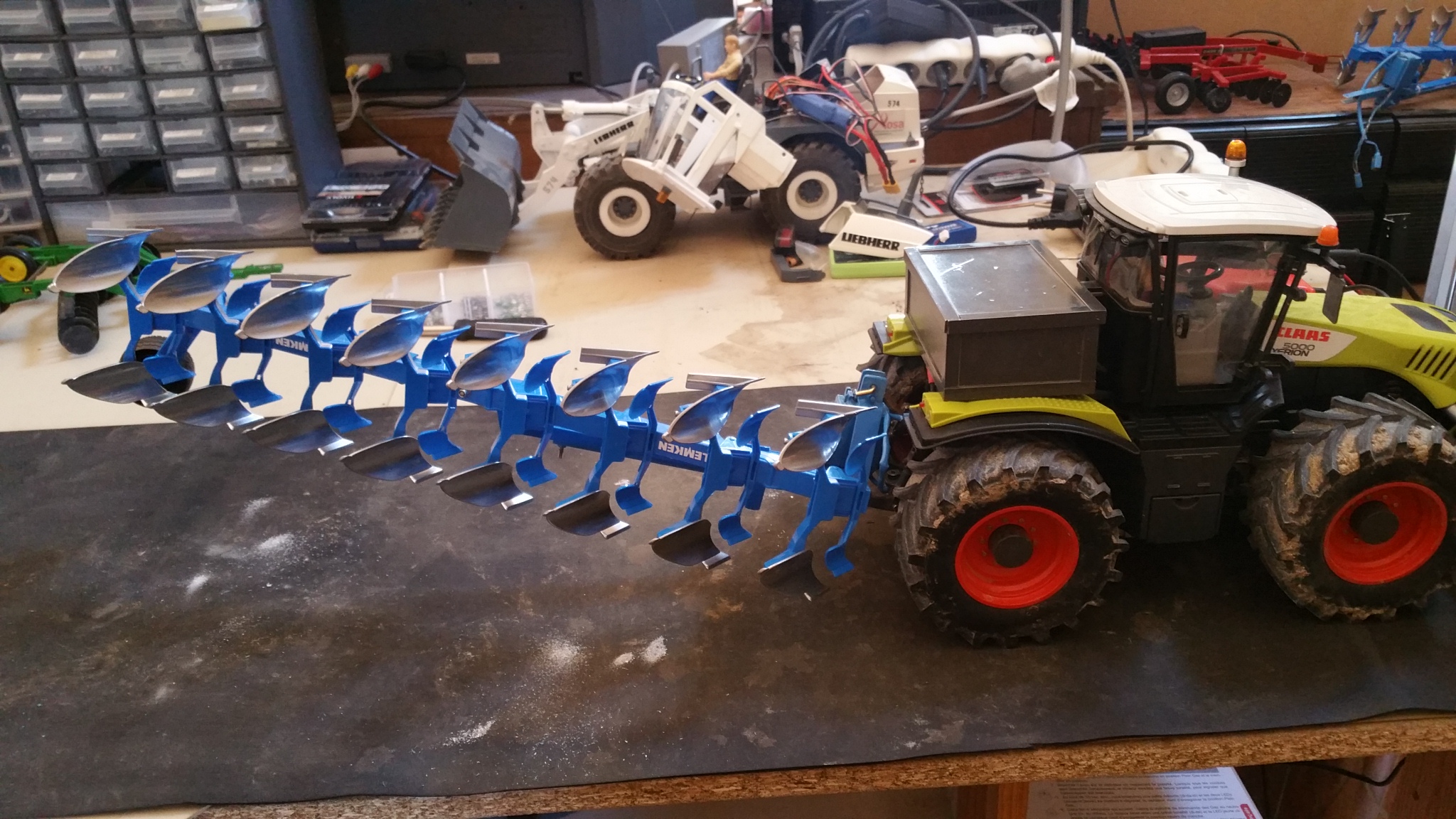

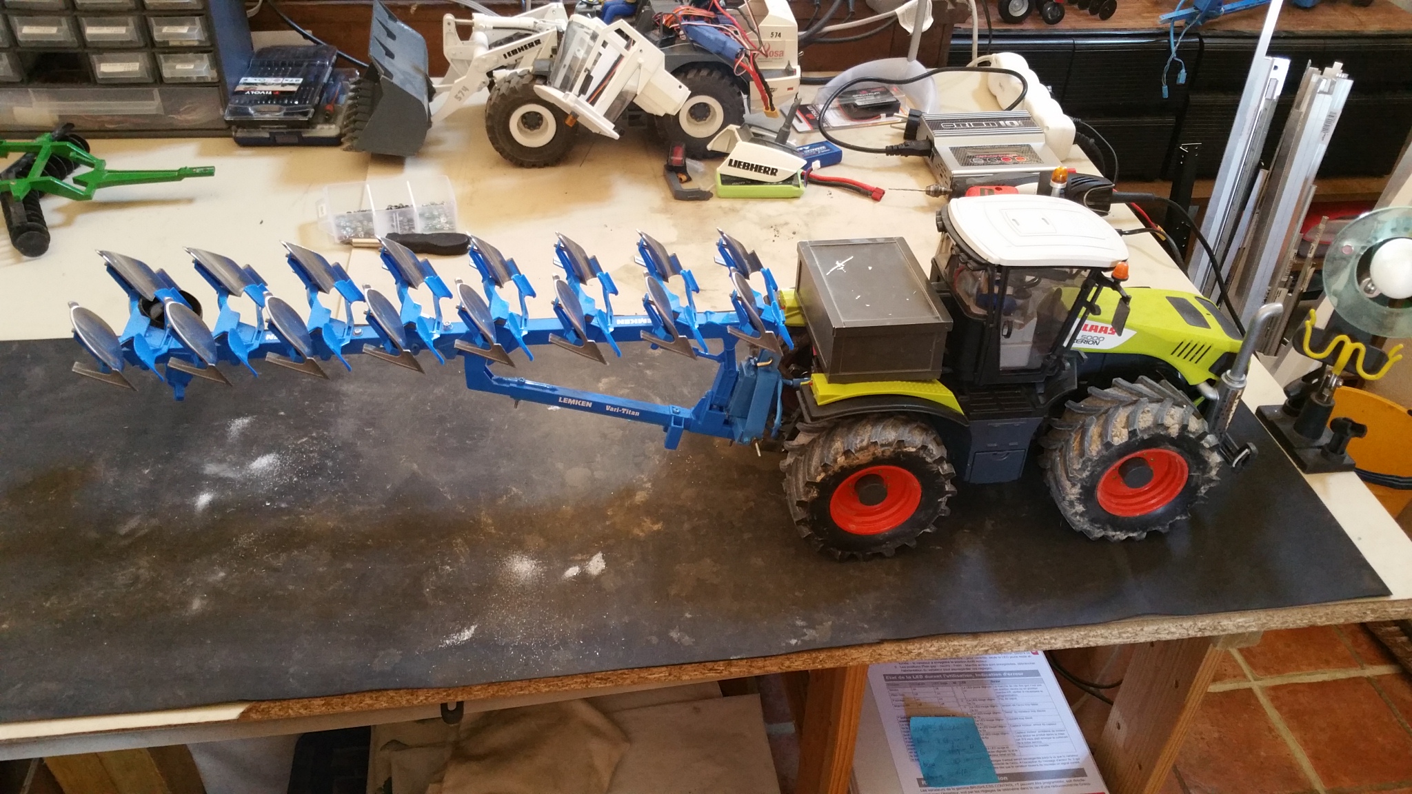

voici une variante de la charrue 8 socs Lemken base Bruder : transformation en mode "portée sur relevage"
la partie centrale comportant le systeme de levage de la charrue a été enlevé.
Les 2 parties avant (5 socs) et arrière (3 socs) de la charrue ont été assemblées avec du carré plein alu
on retrouve toujours un servo en tête pour le retournement de charrue en bout de champ.
Le problème de servo de levage de roues raclant la terre a disparu (voir sur charrue semi-portée)
Le fonctionnement est parfait, on règle l'assiette de la charrue (profondeur de labour des socs de devant et de derrière identique) avec le 3eme point.
J'ai mis aussi un peu de jeu dans l'attelage pour avoir un peu de souplesse et ne pas faire dérayer la charrue dès qu'on donne un petit coup de volant.
il me reste à chromer les rasettes (oubli ...)
vidéo à venir plus tard ...

une sacre longueur
ca existe en reel ?
Re: charrue Lemken 8 socs portée
Messagepar baptiste » Jeu Avr 27, 2017 8:47
Non sa n existe pas en réel! En tout cas si sa existe c est du fait maison mais je doute qu un relevage de tracteur tienne le coup!
