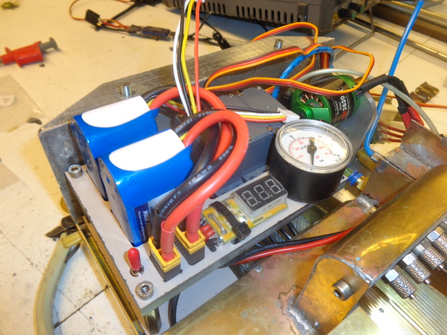

Messagepar volvo A25 » Sam Jan 14, 2017 11:31
j'ai bricoler deux petit support en trespa pour les batterie mano et voltemètre.
le trespa c'est les plaques de 1M par 2M qui habille les façades c'est du bois compresser avec une résine c'est super bien a usiner .

Re: Pelle CAT385
Messagepar christopher » Dim Jan 15, 2017 2:14
une belle installation :super:
Re: Pelle CAT385
Messagepar volvo A25 » Dim Jan 15, 2017 3:38
pour une fois ou j'ai de la place :hehe: :hehe:

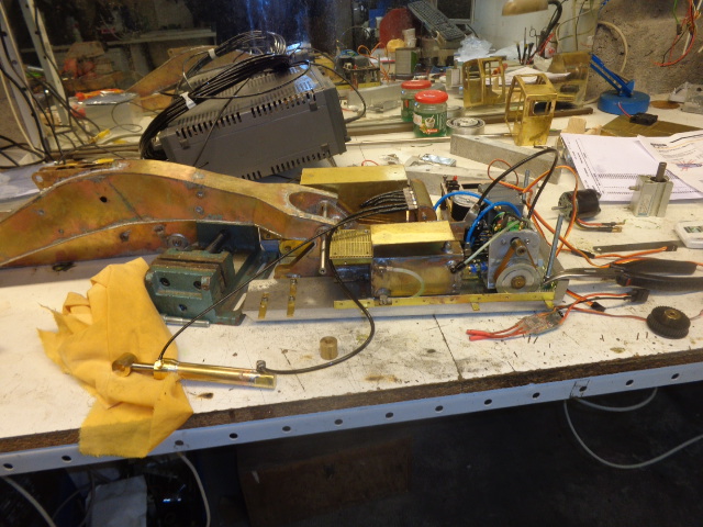

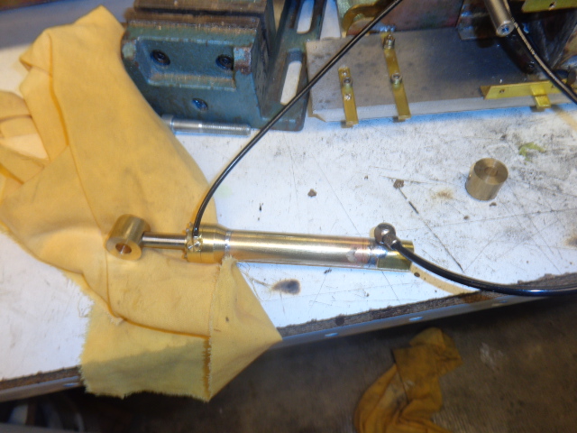

Messagepar volvo A25 » Sam Jan 21, 2017 7:32
j'ai fait le premier vérin celui du godet.
premier constat il y a une fuite massive entre les deux partie de la tête j'ai donc commandé 2 joint de 10X1.2 pour remplacer les 10X1
c'est sur un montage statique si ça force c'est pas grave.
deuxiéme constat la pompe ne tourne pas trés vite et le vérins monte doucement ça marche bien avec un accu de lipo 4X4.2V mais malheureusement j'ai commandé des lipo 3X4.2V donc la parade serra de changer la réduction de 1/6 a 1/3.3
