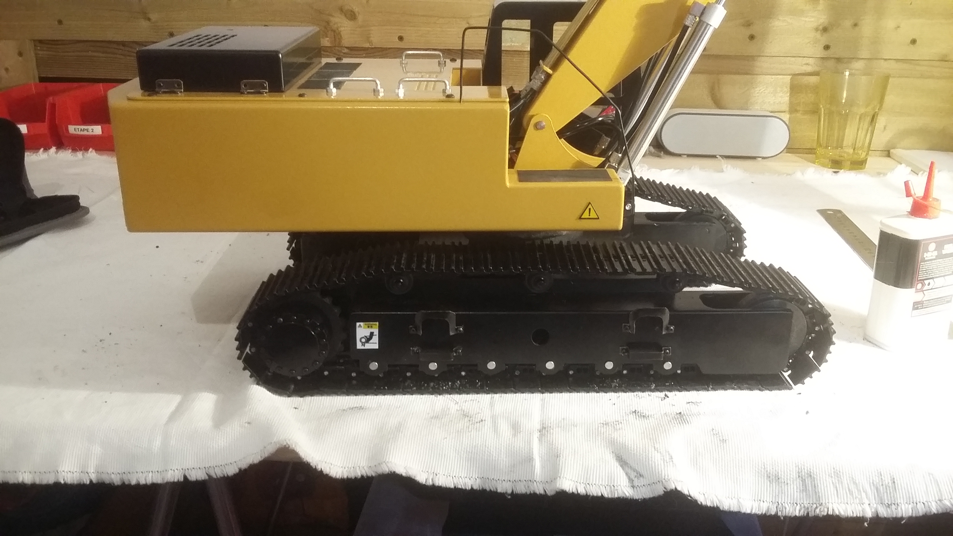

Salut a tous
Je met dss photos du boulot qu on a fait avec christopher mais je n en ai pss de l intérieur c est a dire les varios le recepteur etc... j en prendrais samedi!
déja réalisation d une nouvelle bielette pour un mouvement du godet plus réel( il ne s ouvrait pas assez et il tapait dans le balancier)
Nouvelle bielette
Une fois de plus merci a la cnc de Christopher (+)
Cnc de Christopher
Renforts et nouvelles dents sur le godet
Godet
Et pi sinon quelques autocollants
Autocollants
Autocollant bras
Bon ben c est tout pour l instant la suite samedi!

Messagepar baptiste » Lun Nov 07, 2016 11:22
Salut a tous!
Sa y est la pelle est fonctionelle!! :ghee:
Certains ont d ailleurs pu la voir en action a Vaivre ce week!
Intérieur
Marche pieds en laiton fait maison!
Intérieur
Premiers godets dans le jardin!
Passage de cables
baptiste
