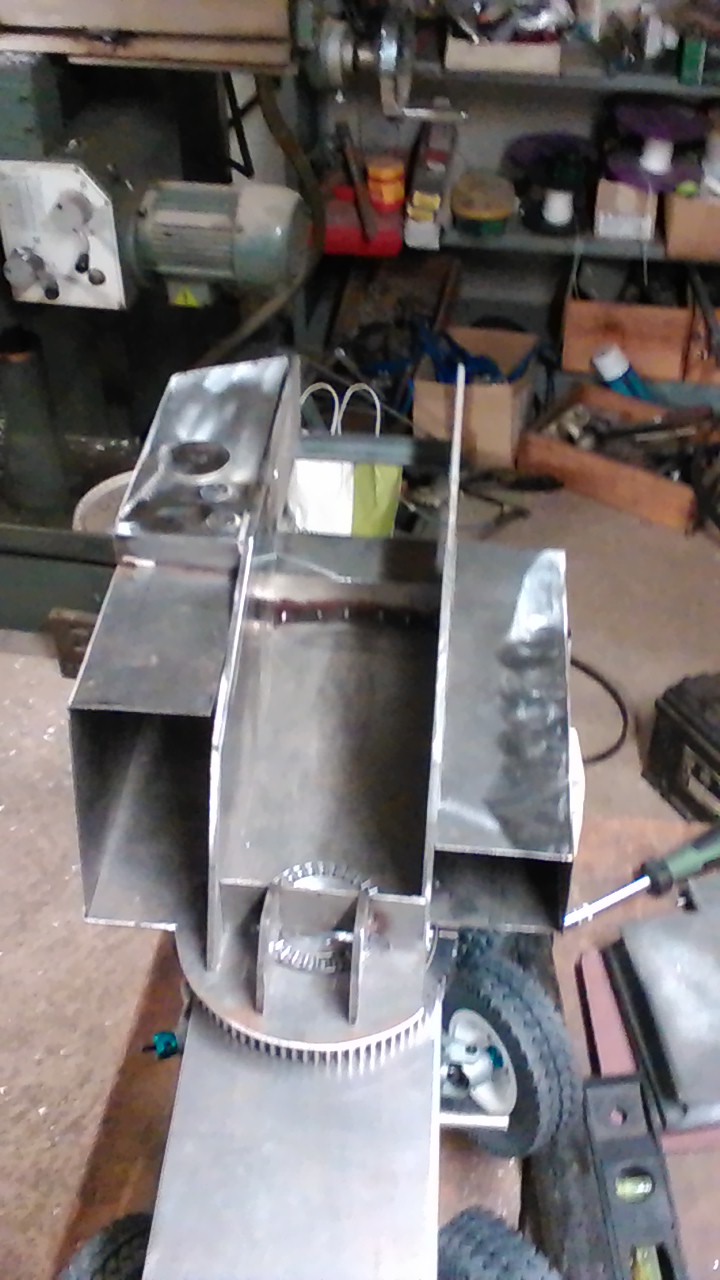

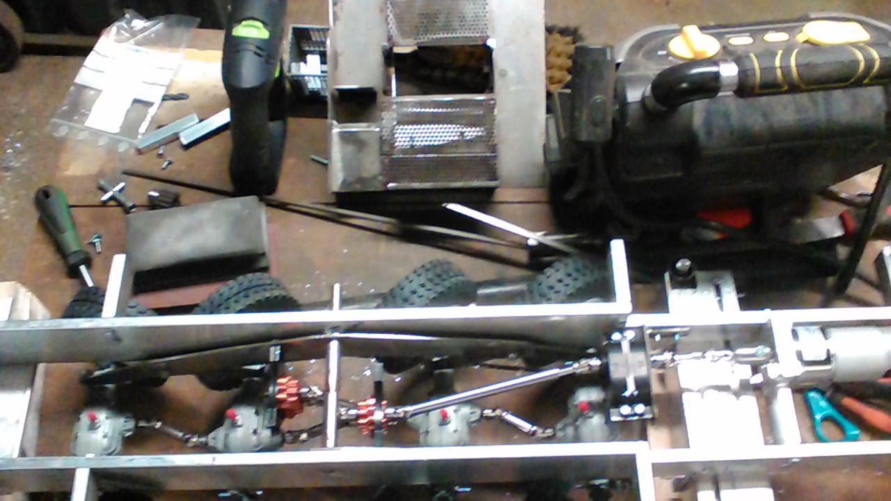

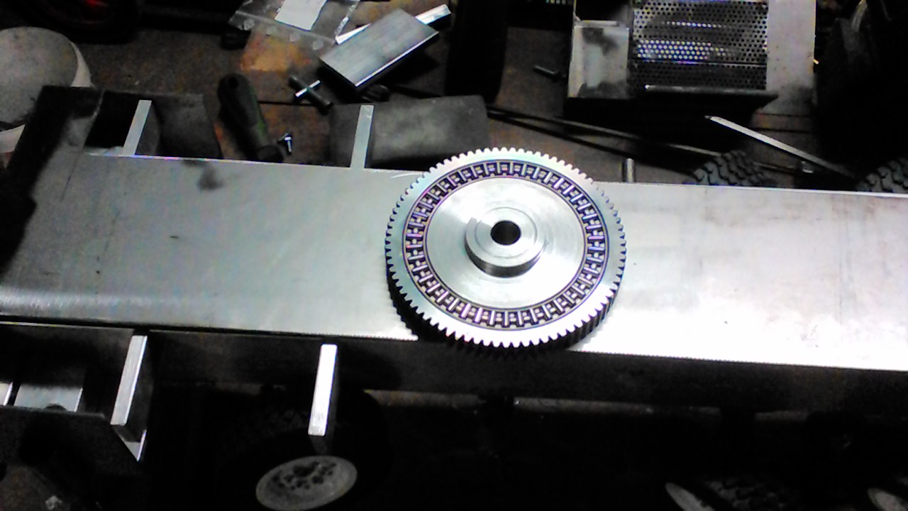

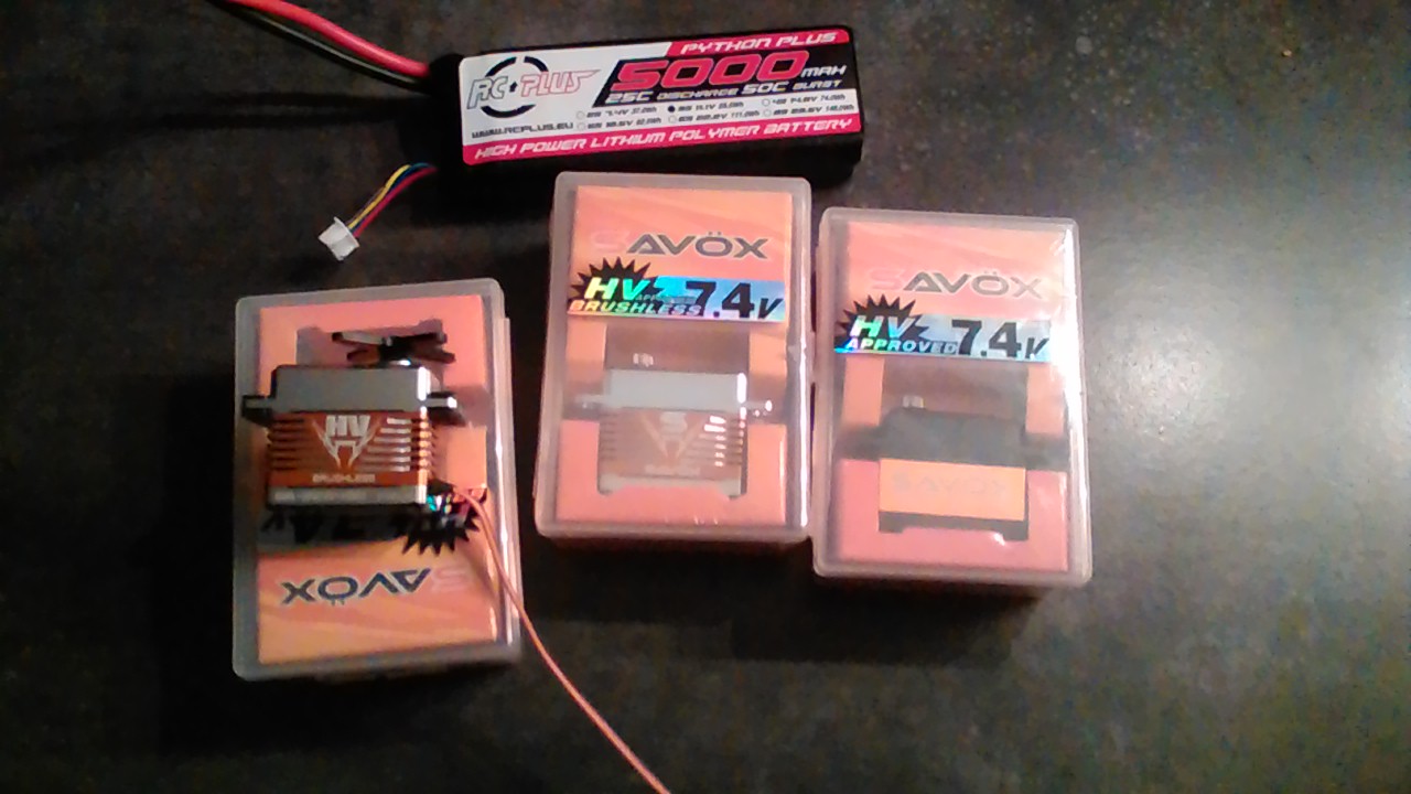

Voilà quelque nouvelle de l avancement de ma grue , j ai acheter vendredi les servo qui serviron à la direction des essieux 20 et 25kg de force , la direction saverre complexe mais sa va être intéressant de trouvé la solution .j'ai fini la pose des cardan, de la boîte de réduction 4/1 entre les boîtes de transfert et le moteur , j ai aussi trouvé ma couronne dente et mes roulement pour ma tourelle , voilà quelque photos
Les servons de direction
Transmission
La tourelle

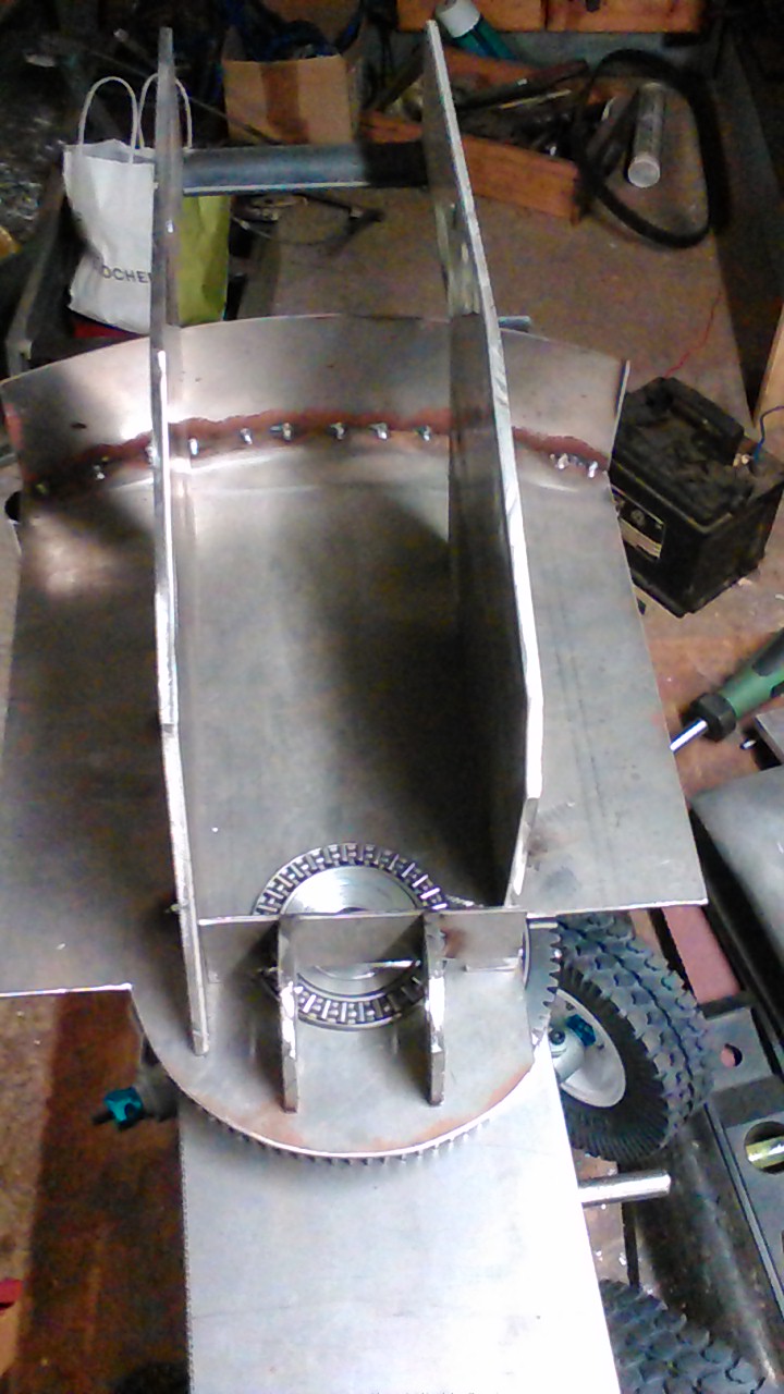

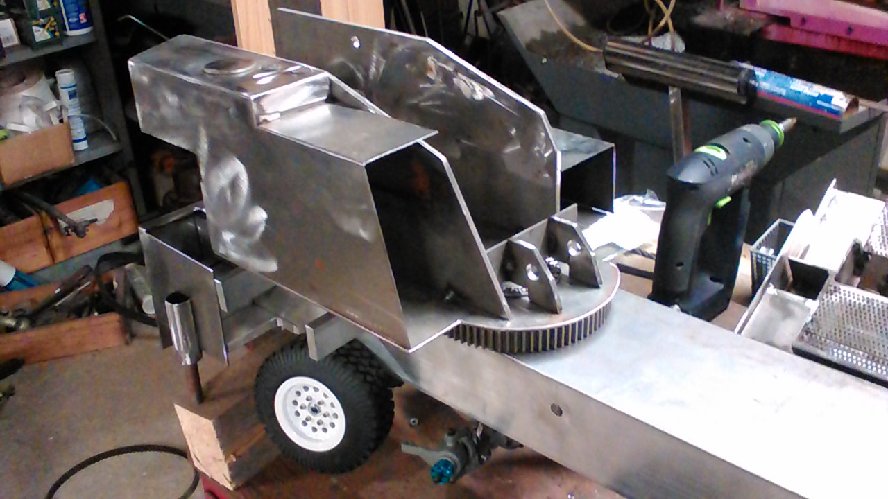

Messagepar damien model metal » Sam Nov 21, 2015 6:49
Et début des capots de la tourelle qui vont permettre de caché tous le système électrique et hydraulique
