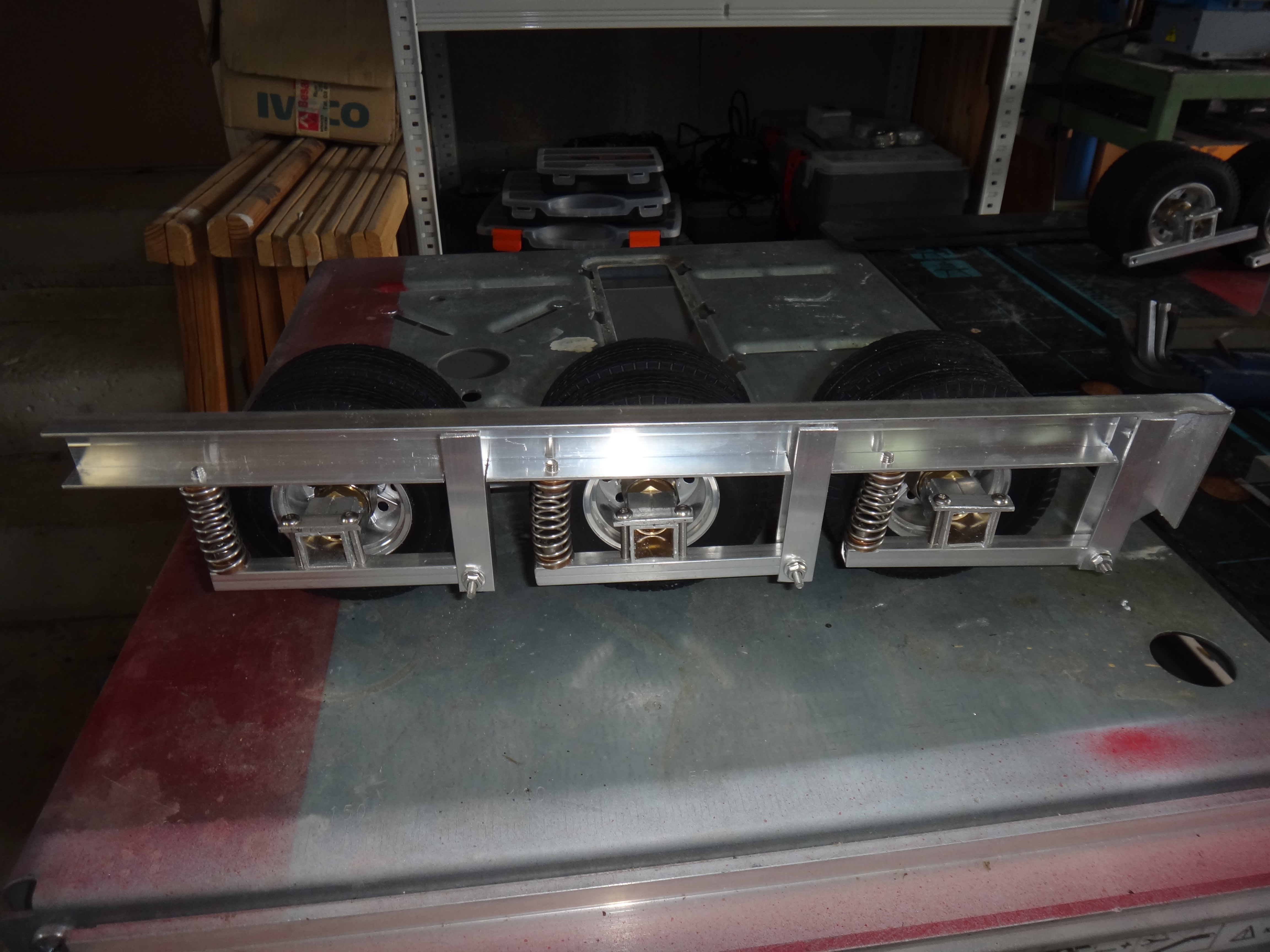

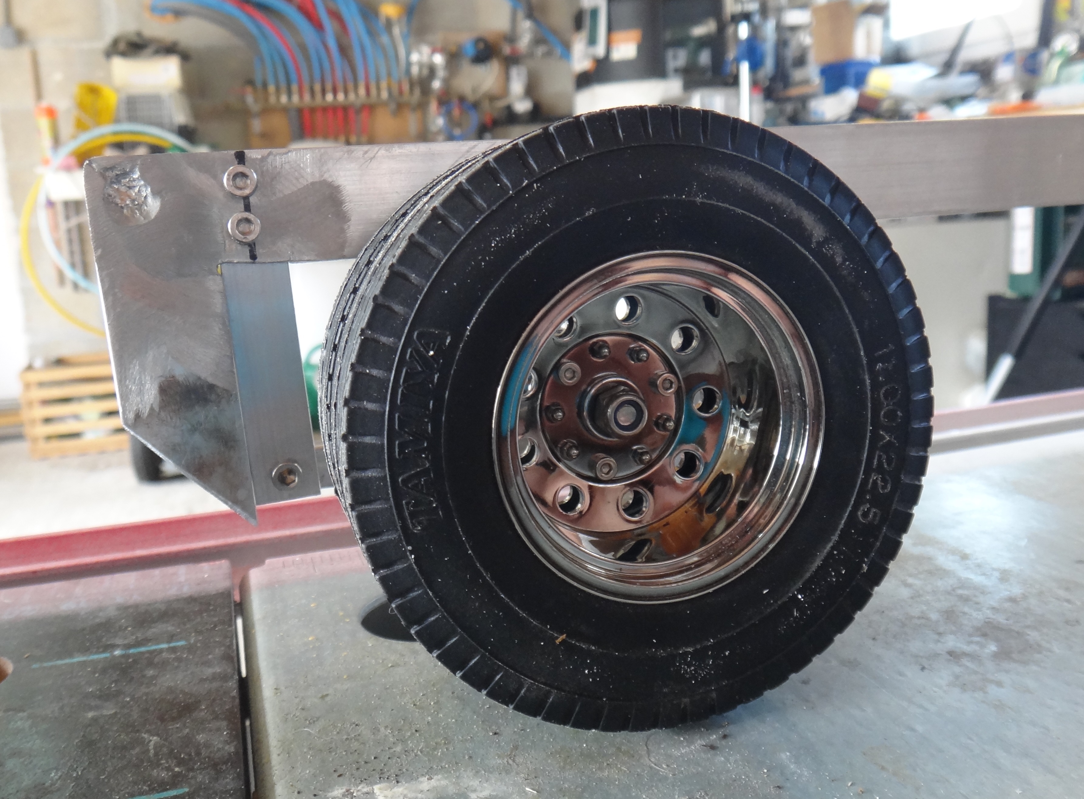

Messagepar steph25 » Mer Août 19, 2015 4:16
aujourd'hui montage du premier 1/2 essieu

Re: porte engin
Messagepar steph25 » Jeu Août 20, 2015 10:22
ce matin montage des trois demi essieu sur le demi chassis

Re: porte engin
Messagepar papa_ep3 » Jeu Août 20, 2015 12:05
tu montera des petites roues plus tard ?
Re: porte engin
Messagepar steph25 » Ven Août 21, 2015 11:04
maintenant je pense laisser les roues qui son dessus car ça colle plus au model américain
