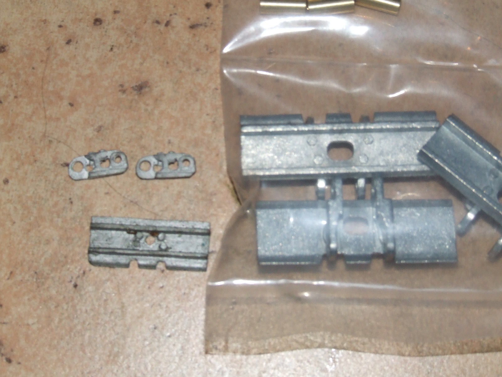

non de gu.. tu m'intrigue là "il faut malgré tout le chauffer à 450 °C pour le couler dans un moule silicone par centrifugation" tu fait ça comment?

La fusion à 450°, ce n'est pas bien compliqué. Un petit four à moufles et le tour est joué.
J'ai fait fabriquer, il y a presque 20 ans, le même genre de pièces avec cette technique. Le résultat avait été moyen, d'une part à cause de mes prototypes trop peu précis (usinés tout au bocfil et à la lime !!!) et d'autre part à cause de la taille des pièces, bien trop minces, car au 1/24.
Mais là, vu la qualité de tes pièces, je n'ai pas vraiment de doute.
Si ça fonctionne, ce sera aussi la bonne technique pour faire des dents de godet plus vraies que nature (+)

J'ai retrouvé quelques pièces d'époque......
Voilà ce que ça donne à côté des Premacon.
C'est petit, mais c'était du 1/25. Pour info, le corps des tuiles fait 0,7 d'épaisseur et ça se moulait pas trop mal.

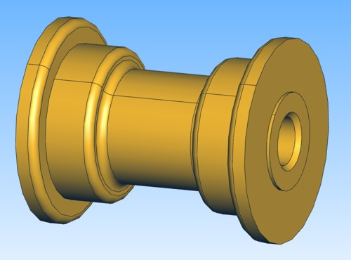

Comme l’intérêt d'un tour CNC, c'est de reproduire et d'exécuter des formes de contournage, je pense que je vais commencer par les galets du train de chenille, des rayons un peu partout, et il en faut 24 sur la 954 :o :o :o
Voilà la forme que j'ai choisie :
