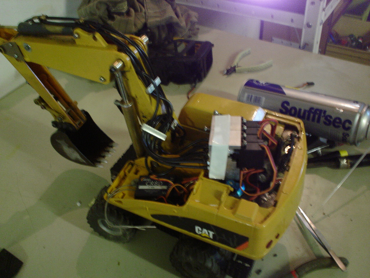

Elle est construite sur une base bruder avec des vérins hydrauliques
C’est mon engin le plus complexe et tout sa dans une place super limitée
Sa commencé par l’adaptation d’un moteur bruschless sur la pompe que Marc ma fabriqué
JPG ma fait la parti rotative de la tourelle avec le gros pignon et le roulement a bille
C’est con je n’ai pas de photos
Sous la plateforme on peut voire le petit pignon de rotation qui vas engrainé sur le gros pignon et on peut voire la pompe qui vas dépasser de quelques mm
voici un aperçu de la disposition des éléments le réservoir de voiture thermique ne sera pas conservé. (trop gros)

Et hop la construction du chassis en alu de 10*20mm
Les pneus c'est des siku 1/16 tracteur acheté en pièces détachés 20€ les 8
Pas chère.
La propulsion sans différentiel est assurée par un servo chinois 995
Il est impossible de faire 4roues motrice dans cette espace réduit
Puis j'ai repris la modification du "bras"
j'ai renforcé les articulations avec des tubes en l'aiton et de la colle époxi.
Une petite photo on voit bien l'intérêt d'utilisé des raccords festo.
J’ai été obligé de changé un joint dans un vérin du coup je les ai repeins

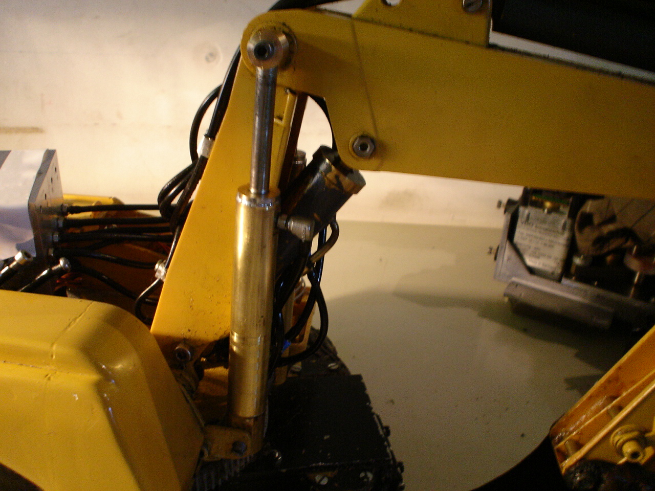

Maintenance des 10000H
voila après avoir changé les deux vérins j'ai changé en préventif les servo des 4 distributeurs .
Il me reste plus que a installer un THOR 14 sur le moteur de tourelle actuellement c'est le carte du servo qui fait office de variateur et c'est beaucoup
trop sensible.
les tige de vérins en 6mm c'est plus sérieux non?
Message(s) : 2362
Re: [1/16] pelle a pneus cat Bruder
Messagepar Guillaume » Ven Sep 07, 2012 5:30
sa fait des vérins d homme ! (:o) (:o) (:o) (:o) (:o)

Messagepar volvo A25 » Sam Sep 08, 2012 6:24
c'est pas faux... (:oD (:oD (:oD (:oD
Message(s) : 2362
Messagepar volvo A25 » Sam Sep 08, 2012 10:29
merci pour le compliment les tiges de 4 c'est pour les petit joueur (:oD (:oD (:oD (:oD

j'ai fini la remise a niveau de ma pelle a savoir.
les vérins de bras sont ok ,les servos des distis sont remplacés par des corona 2.5k , un thor est monté sur le moteur de tourelle et j'ai monté un petit ventilateur sur le capot pour refroidir le variateur du brochless . il me reste a éventuellement refaire les deux autre vérins .
cette modification était prévu depuis longtemps j'avais acheter les joints et les servos depuis plus d'un an ...
